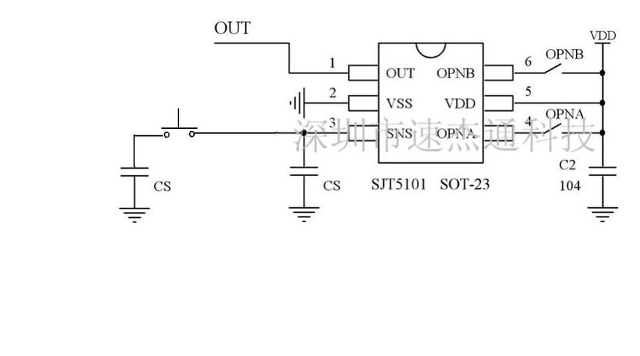

楼主: 小染染
关于用触摸IC改单键(按键式)开关的设想

你要的是单键自锁啊
弄个SOP8的单片机吧,大把的。
嗯 是要单键自锁的
SOP8对于我来说太大了  而且还要编程烧录程序 俺不会啊~~
发表于 2013-8-14 13:48 | 显示全部楼层
搭个电路试试不就知道了
发表于 2013-8-14 14:01 | 显示全部楼层
未命名.JPG ..试试看
发表于 2013-8-14 14:09 | 显示全部楼层
SNS接按键再接到VDD

发表于 2013-8-15 11:40 | 显示全部楼层
小染染 发表于 2013-8-14 13:31
因为要打算带这种开关下水游泳 怕有干扰不稳定 所以要改成按键的
之前考虑了好多方案 D触发器 单片机  ...
带下水游泳???不理解,再说能做成单触发的方案很多,为何一定要用这个改呢?是不是有点………………。

 楼主| 发表于 2013-8-15 12:31 | 显示全部楼层
261307853 发表于 2013-8-15 11:40
带下水游泳???不理解,再说能做成单触发的方案很多,为何一定要用这个改呢?是不是有点………………。 ...
要求体积足够小啊  但是这个方案已经取消了 工作电压对于我的太高,功耗也大。
这个
已经改用 pic10F202了~
就像三阿哥说的  用双D触发器 外围电路太多 并不合适~
