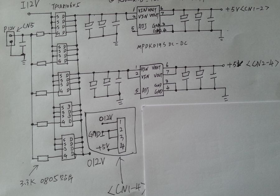

需要长期大电流工作,12V/15A,5个tpca8106并联能行么?
需要压降小,发热小,开关可靠
不懂电路
G和S之间是不是还少了个电阻?
帮看下,这样接线对不对,哪里需要修改,严重感谢!

5个并联??   想要多大电流啊  哈哈

管子不值钱,要的是稳定,压降小,发热小

那为什么不上一两个IRF1404之类的,还好上散热。
另外你这个电路要加G极下拉电阻,要不会关不断让管进入线性区损坏。

想办法控制DC-DC模块不是更好?

TPCA8106 Vgs=10V时,Id=40A,Rds=3.7mΩ,按4mΩ、15A电流计算,大约消耗0.9W的功率,这样一个TPCA8106也就够了。另外GS之间应该接电阻,否则起不到开关作用。
多说一句,这种控制方式不是很好,增加电路复杂性,最好把MPD7K019S拆开,把TPS40057控制芯片的6脚(SS/SD)引出做开关控制很方便。

多谢各位师傅,GS之间的电阻已经加上去了,图上没画出来
不单单是控制MPDK019S啊,还有12V也需要控制呀
我要的是12V+5V都能控制
我这个实际是DIY nas的硬盘电源
自带DC的ITX主板,之后外接6个以上3.5寸硬盘,这个就是给硬盘供电的

你直接买那个12v15A的模块呗

就是一乐那个15A哟
用自带DC接口的ITX主板
多个硬盘用12V+转出来的5V单独提供,这个12V要开关啊,要么主板关鸡了,硬盘还有电在转

12v用mos控制,5v直接控制019s的使能端就可以了?没必要加上前面的mos
