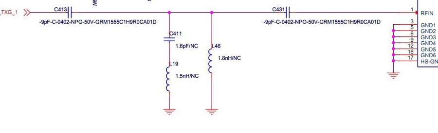

请教各位老师,这个电路是滤波还是衰减用的
这个电路是路由发射放大的一部分,搞不懂是滤波后给功放还是衰减后输入功放的?请各位老师指点指点,谢谢!

滤波器

阻抗匹配吧

带阻滤波+高通滤波,很常见的RF电路。
C411和L19组成串联谐振电路,对谐振频率阻抗极高而对别的频率相当于短路,以滤除谐振频率外的信号;
另外3个元件组成高通滤波器,滤除高次谐波

谢谢老师指点

这个肯定是滤波
