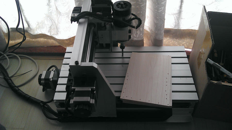

发表于 2013-8-16 10:41 | 显示全部楼层
我们那台是这样的,现在还在调试,正在摸索G代码的生成

发表于 2013-8-18 18:40 | 显示全部楼层
买的成品JJ,行程3020,主轴应该是换过轴的38电机。今天割板子又在平台上刮了一刀,6mm的铣刀
对刀对好了,怎么会碰到平台呢?以前操作雕机,倒是不小心会碰到平台的固定件。  发表于 2014-4-2 15:45
发表于 2013-8-18 19:29 | 显示全部楼层
刮到台面是常有的,特别是刚开始玩机,还经常碰到边上(如果不装限位),慢慢就好了。
换了把刀,直接回原点,邦一下,头断了。  发表于 2013-8-18 20:47

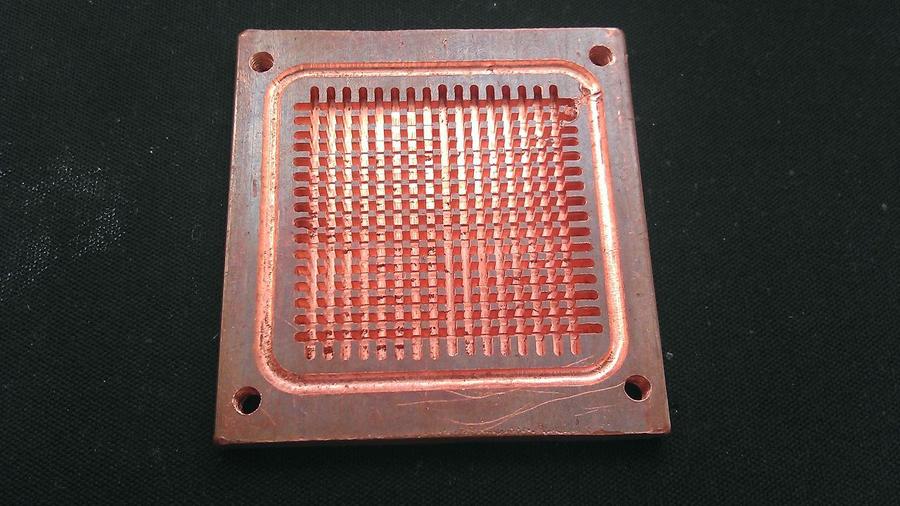

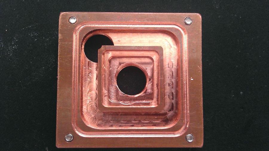

发表于 2013-8-18 19:59 | 显示全部楼层
JJ第一件作品,CPU水冷头,底座4mm,上盖8mm,全紫铜。上盖是喷射式的,中间还要做一块增压板。
发表于 2013-8-19 15:01 | 显示全部楼层
铣的不错啊,什么主轴?300W?1.5kW?
