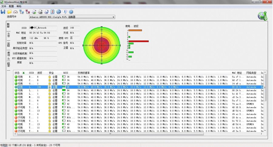

无锡风 发表于 2013-8-17 07:28
突然想到一个问题:
原来电信的光猫的无线网功能,好像是不能(方便地)取消的。
如果使用光猫进行软件破 ...
有些wifi默认使用6频道,有些默认自动,你可以设置路由避开光纤猫wifi的频道,差3个数以上就完全避开了。
就算是同一个频道,由于光纤猫的wifi不再有连接了,也基本不会影响无线路由的通讯。
就算你的两个wifi的频道避开了,还可能跟邻居的wifi、别的蓝牙的互相抢带宽,但你是临时使用,而且多数时间是在同一个房间使用,应该不用担心带宽不够。
如果很纠结这个,那只能再考虑5G频率的了。
发表于 2013-8-17 16:31 | 显示全部楼层
如果有windows系统的电脑,可以用wirelessmon这个软件看看你的环境中哪个频道比较清闲就设置为哪个频道。这是我这里的。
 楼主| 发表于 2013-8-17 17:21 | 显示全部楼层
snoopy8008 发表于 2013-8-17 16:10
有些wifi默认使用6频道,有些默认自动,你可以设置路由避开光纤猫wifi的频道,差3个数以上就完全避开了。 ...
谢谢释疑!
