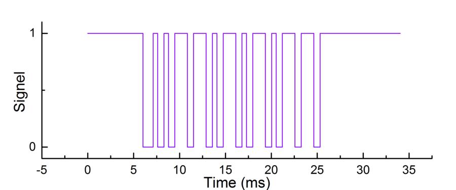

买个了电视盒,发现手头遥控器多了不方便,除了盒子遥控其他的又用的少了,所以想做个红外遥控开关,一键控制盒子开关和其他设备的电源,结果一试遥控器就傻眼了,和常见的NEC编码不同,对着书查了半天也没搞明白是什么编码,虽说有解析思路,但不甘心,就是想知道是哪种编码方案,望知道的指点下,谢谢。
上张捕捉到的时序图:

是飞利浦的吧~~
发表于 2013-8-19 21:25 | 显示全部楼层

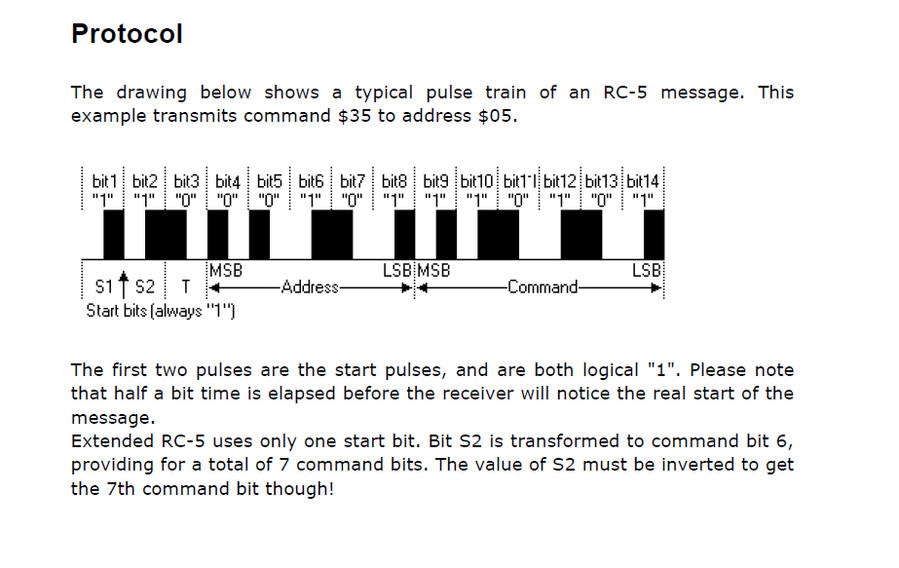

看采集的数据波形似乎是 Philips的 RC-5协议。

199003326 + 20 谢谢,但俺觉得不像,因为俺捕捉到的0位宽.

只要解出来的4位,8位,16位,32位长度的十六进制代码不重复,都可以利用,如果想要重复几率小点,可以针对协议解码。
我弄的是根据引导码的波形长度,自动识别解码协议。

sony的奶昔相机遥控器就是这种编码

谢谢,但俺觉得不像,因为俺捕捉到的0位宽度基本一致,所以这个编码应该可以被排除了。

谢谢回复,俺有解析思路,就是想知道这个编码是哪种协议,俺属于比较纠结的一种吧,不按协议来总觉得不靠谱,呵呵。
