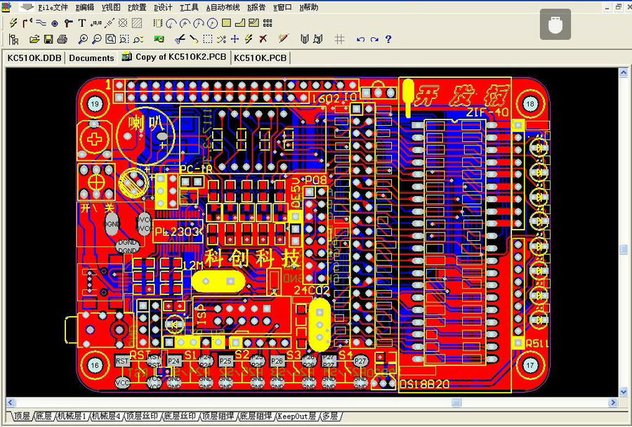

楼主: showpc
得闲没事做画了块51学习板

为什么不把232口加上
 楼主| 发表于 2013-8-21 22:50 | 显示全部楼层
没位置加了
 楼主| 发表于 2013-8-21 23:28 | 显示全部楼层
请大家给点意见,看看还能怎样改,还能加点什么功能,更完美点
 楼主| 发表于 2013-8-22 17:50 | 显示全部楼层
没有人可以给点参考意见吗?
 楼主| 发表于 2013-8-28 23:27 | 显示全部楼层
增加了i2c TTL 3.3V供电
发表于 2013-8-29 00:30 | 显示全部楼层
所有的IO都外接两个针更好,然后电源正负也放几根针,其它东东,外接就行了,晶振焊个座,然后可以换。P0的上拉电阻考虑过没?PCB上看不清
 楼主| 发表于 2013-8-29 09:34 | 显示全部楼层
感谢你的意见,谢谢
回复 1 0
发表于 2013-10-3 19:35 | 显示全部楼层
求   分享   送一块可以吗楼主
发表于 2013-10-8 08:41 | 显示全部楼层
USB转串口芯片不建议使用2303,要是FT232就好了
 楼主| 发表于 2013-10-8 10:50 | 显示全部楼层
成本上的考虑,有想过用ch341A的芯片
