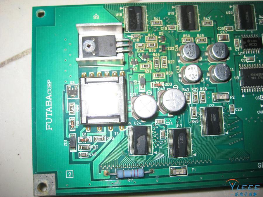

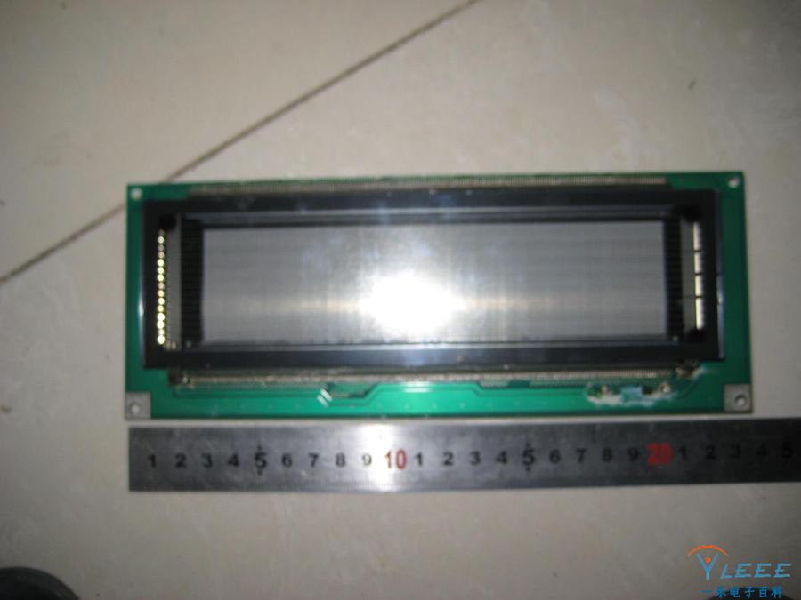

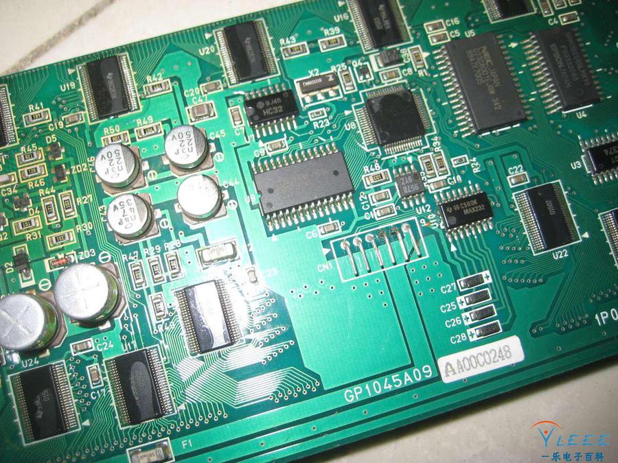

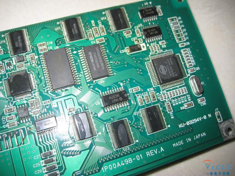

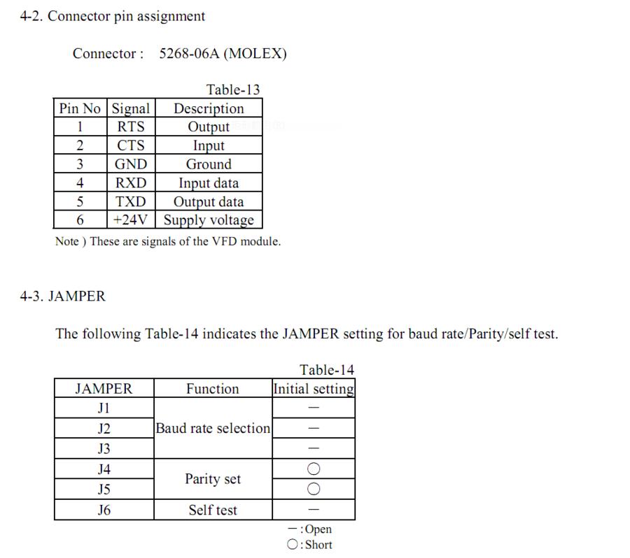

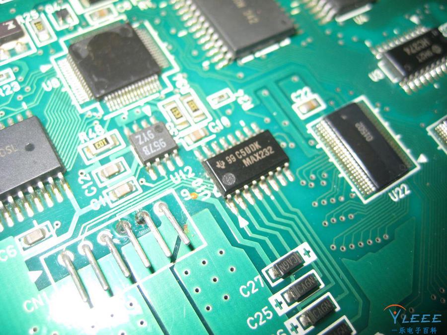

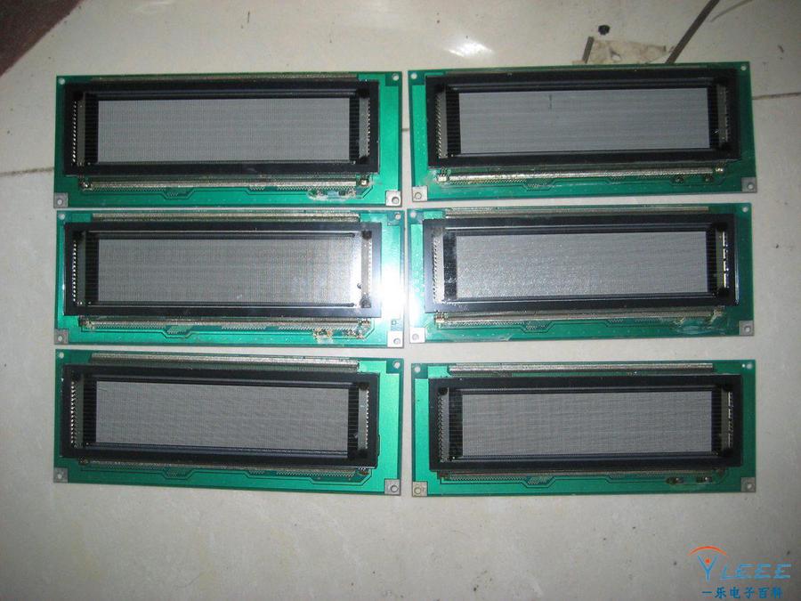

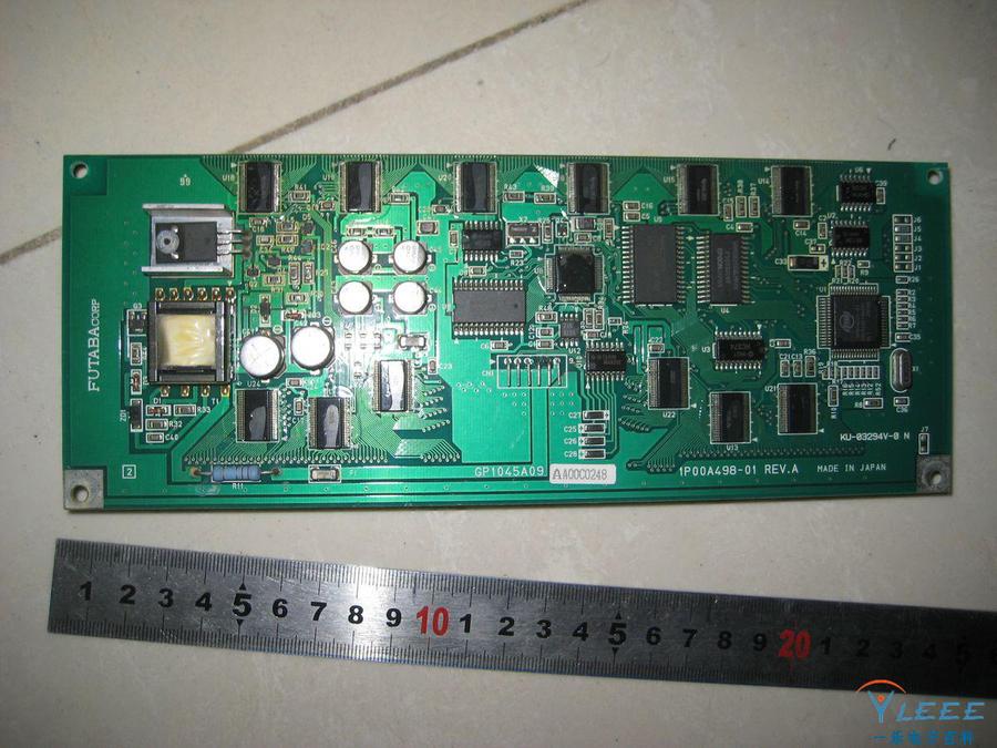

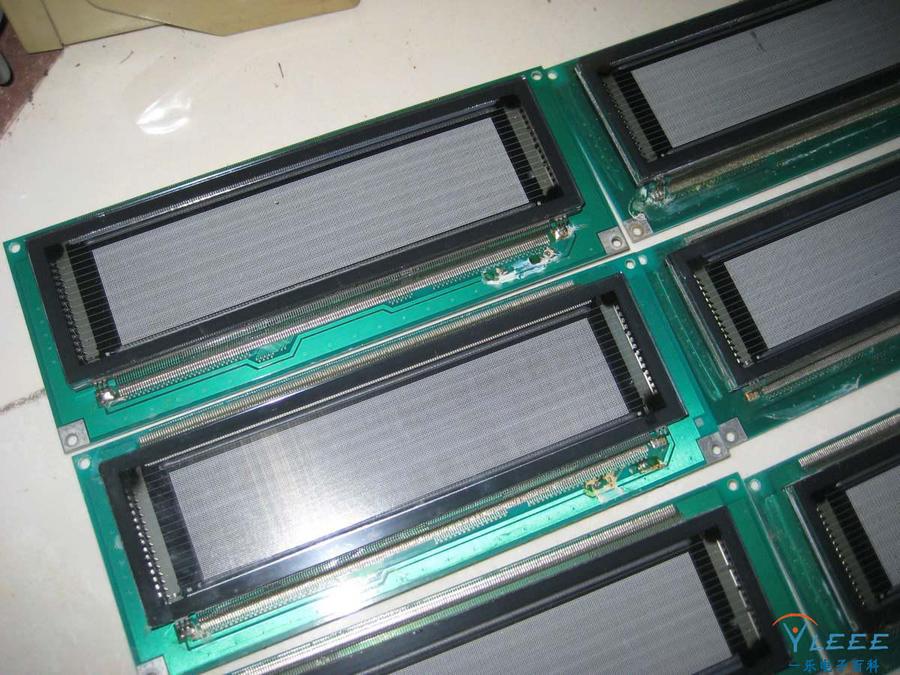

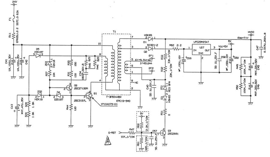

看到有商家卖Futaba GP1045A09A 256X64 VFD,找到了资料,用的是卖家的图片。
资料中有硬件原理图,想做vfd电路的可以参考。
