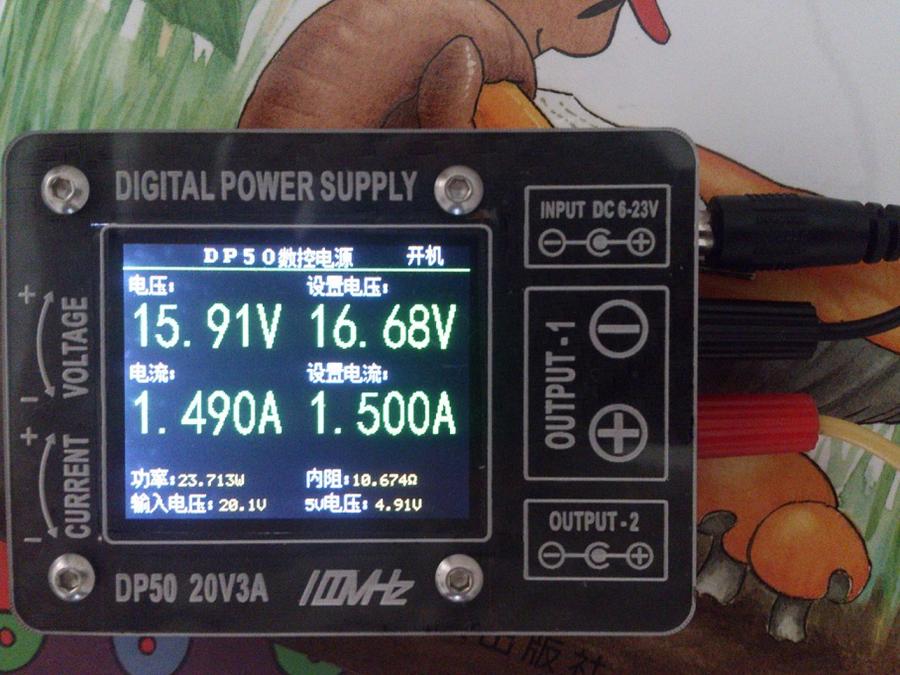

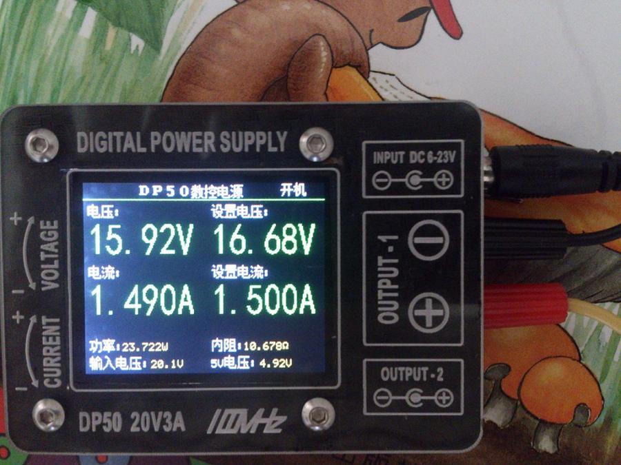

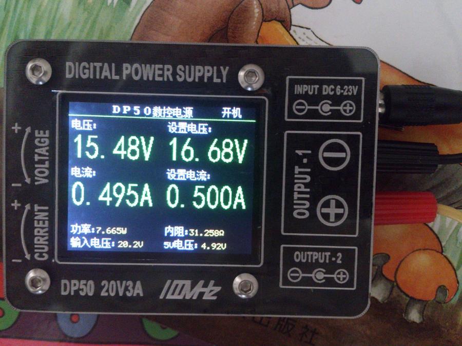

收到套件,花了近一周时间,终于装好了。上图吧,未校准。
四串电池充电中,5V电压有点,用电是20V 的电源。5V的3R33开始搞坏了,最后的焊回一只513(另一只拆坏了),把模块上原103(不是教程上要求加的103哦,未教程上的位置加东东)换成123才这个样子,二极管也烧坏了。

液晶漏光严重,是不是左侧螺丝拧的太紧,屏变形了
