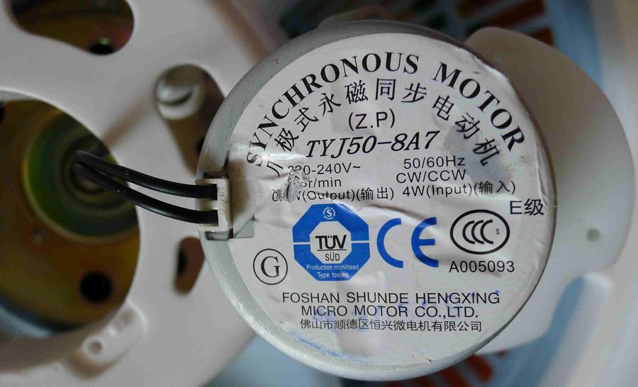

1、美的电风扇的摆叶驱动同步电机:
电风扇同步电机
电风扇同步电机
这个美的电风扇前面的摆页控制的同步电机,使用一个月就不转了!
更换同步电机,不知道是否方便——两根黑色引出线处,白色的塑料是否是接插件(好像不容易拆开)??
请 银鱼和 社建,或者懂行的专家朋友解惑——谢绝灌水——谢谢先!!!

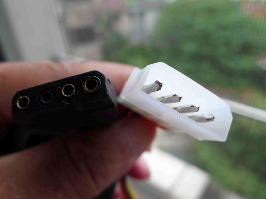

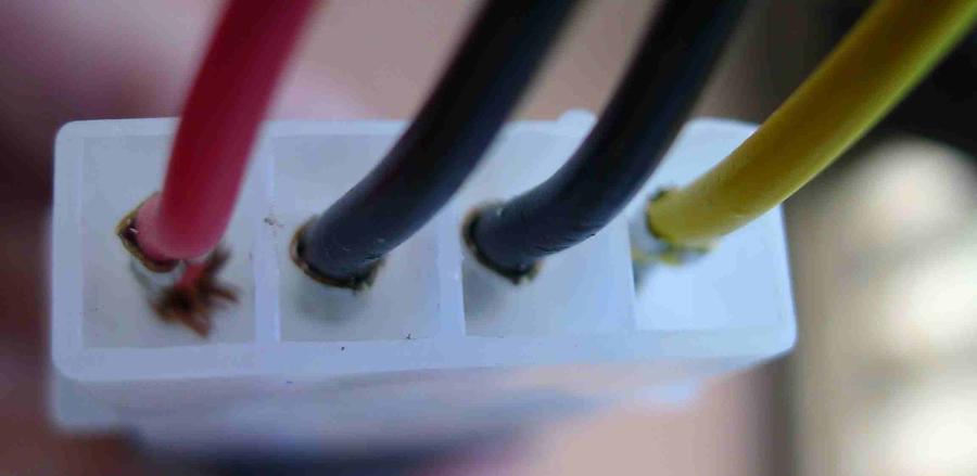

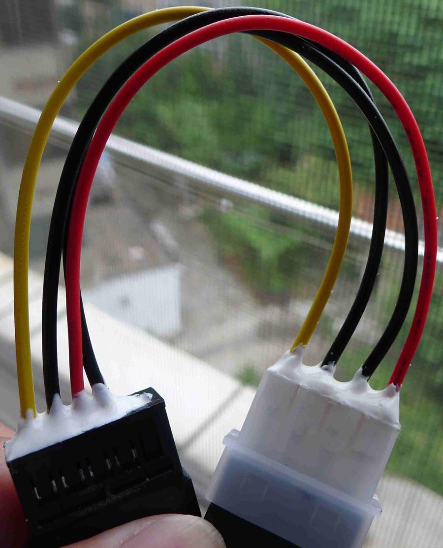

2、易驱电源线的加固图片:
【三用易驱线 USB转IDE/SATA USB转并口/串口 取代移动硬盘盒】
https://www.yleee.com.cn/data/attachment/forum/201308/22/145009nsnrsh4zll2qznuq.jpg
http://item.taobao.com/item.htm? ... &id=15477104291
觉得挺好用的,故在此留影。
只是,电源线的插针是“浮动”的,一不小心就会“插不准”:
所以,昨天使用704胶“固定”了插针的“位置”:
今天使用,接插可靠得多了......
发表于 2013-8-23 11:38 来自手机 | 显示全部楼层
那不是接插件,里面塑料是整体的。
直接给2根黑线加220伏电,看看转不转?
发表于 2013-8-23 11:43 来自手机 | 显示全部楼层
如果加电不转就是坏了,不值得修。
因为里面的漆包线非常非常细,除非你想换成粗线,做成低压电机(我就这样干过),使用12伏交流电带。
这样的电机我手头有几个,如果需要就送您。
固定方式都不一样,需要看看才行。
谢谢!我还是在本地解决。  发表于 2013-8-23 12:52
发表于 2013-8-23 12:36 | 显示全部楼层
QQ截图20130823123207.png 一般不用接插件的,(至少我还没见过)。那是防止电线被铁壳碰坏。更换同步电机,很方便,就是中间的一个销子有的会紧一点不太好拆下,别的不是问题。
 楼主| 发表于 2013-8-23 12:54 | 显示全部楼层
无锡银鱼 发表于 2013-8-23 12:36
一般不用接插件的,(至少我还没见过)。那是防止电线被铁壳碰坏。更换同步电机,很方便,就是中间的一个销 ...
美的的特约维修站,不知道在哪里?
算了,等天气凉快了还是到贵店麻烦 老板您罢!
