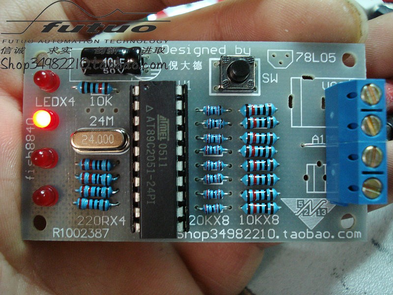

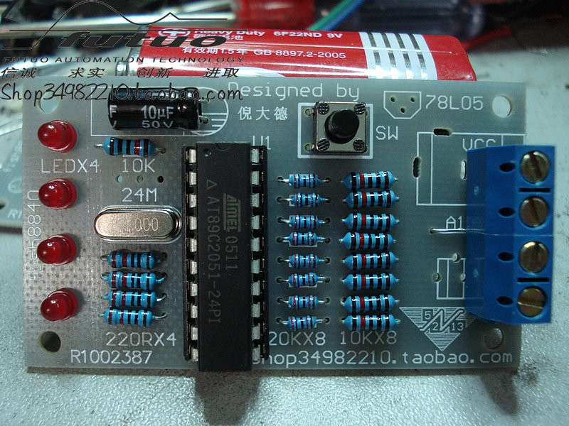

为电子爱好者,尤其是音响爱好者,介绍无需专用电路而轻松自制一台多波形的低频信号源。

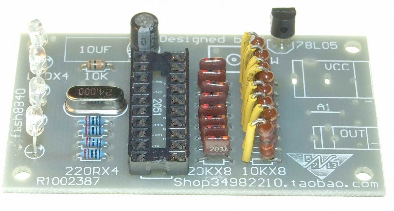

         电路核心是一片89C2051,(老胡有售1.1元)加上几只电阻组成R/2R电路作简单的D / A转换。
    一。电路图
https://www.yleee.com.cn/images/default/attachimg.gif https://www.yleee.com.cn/attachments/forumid_16/09111907454e6139748ad8a477.jpg 下载 (87.68 KB)
2009-11-19 07:45
    二。制作说明

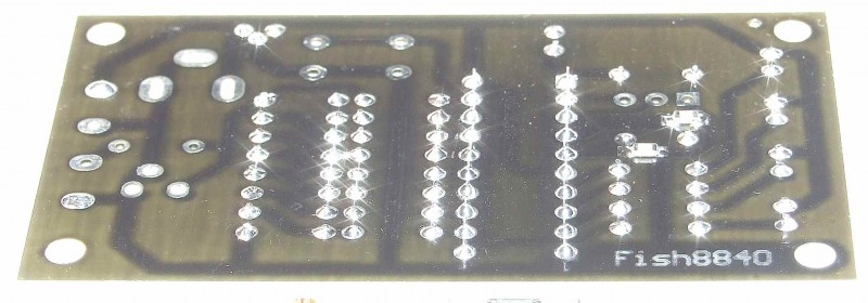

    1. 由于简单,完全可用洞洞板组装。见参考图。
    2. 信号频率取决于晶振频率。本制作用24M晶振。数百Hz。(如需更高频率可用STC芯片)
    3. K为波形选择键。
    3. 输出可根据实际需要自加驱动。

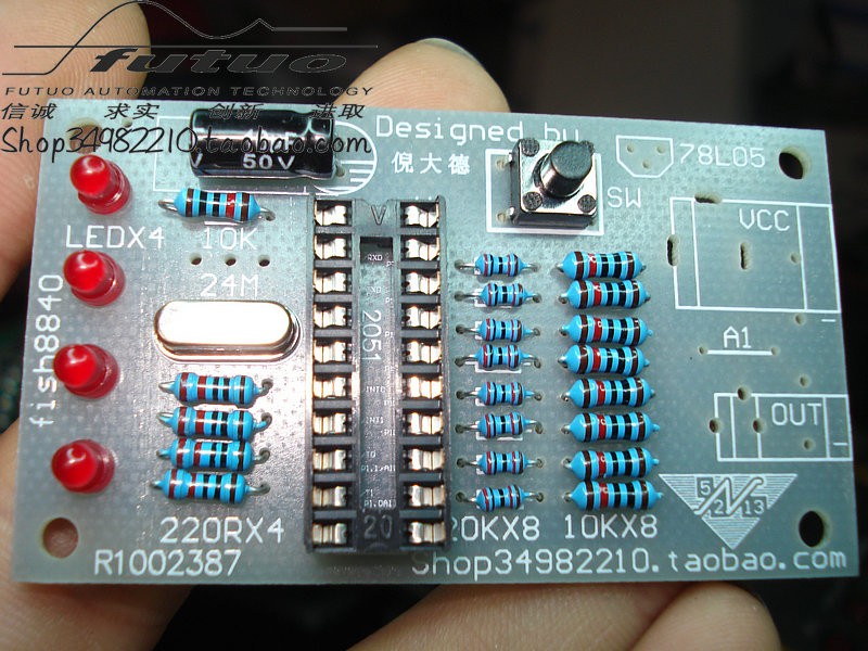

五。参考图
https://www.yleee.com.cn/images/default/attachimg.gif https://www.yleee.com.cn/attachments/forumid_16/09112107170235603a0a63e14c.jpg

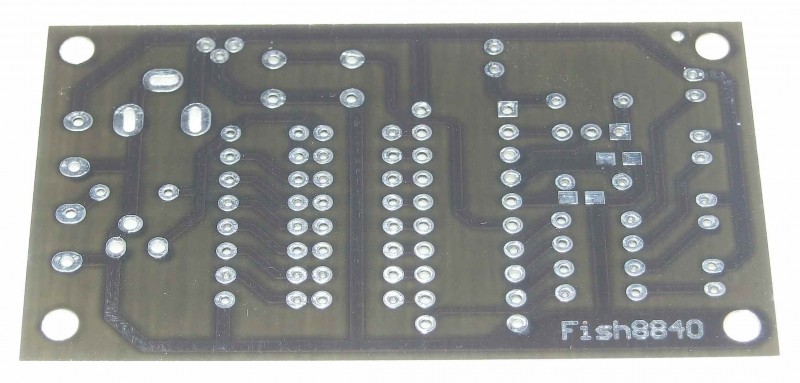

准备工作。

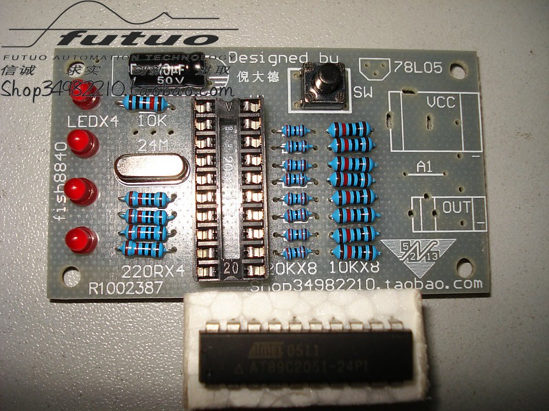

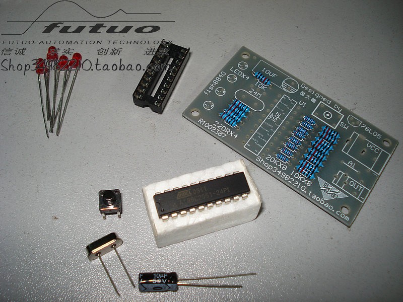

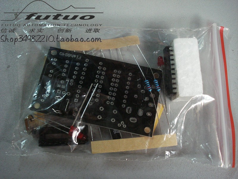

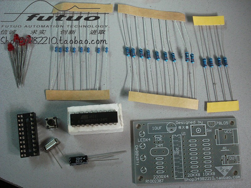

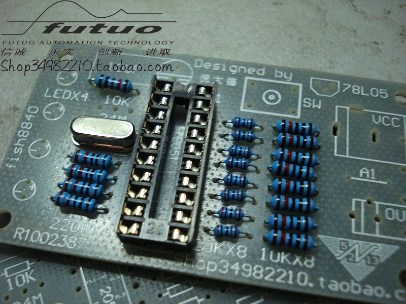

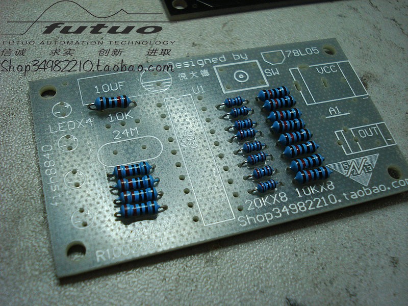

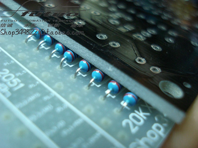

套件

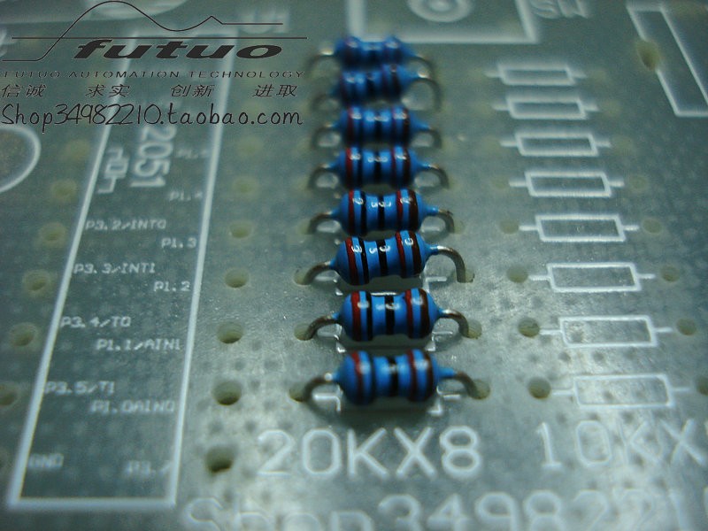

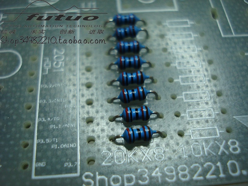

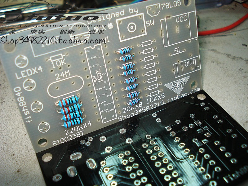

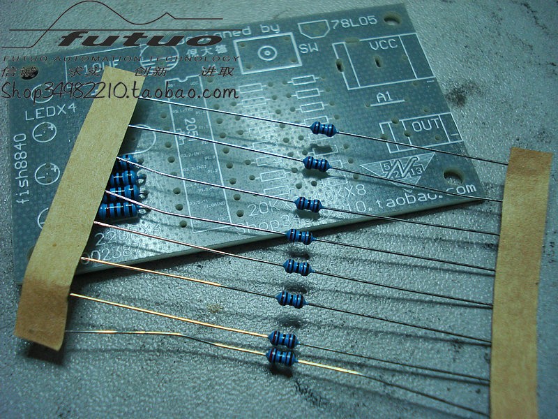

同型号电阻先插到板上,尽量不要混插,混插设想是会快速,但是错的几率大了N倍。

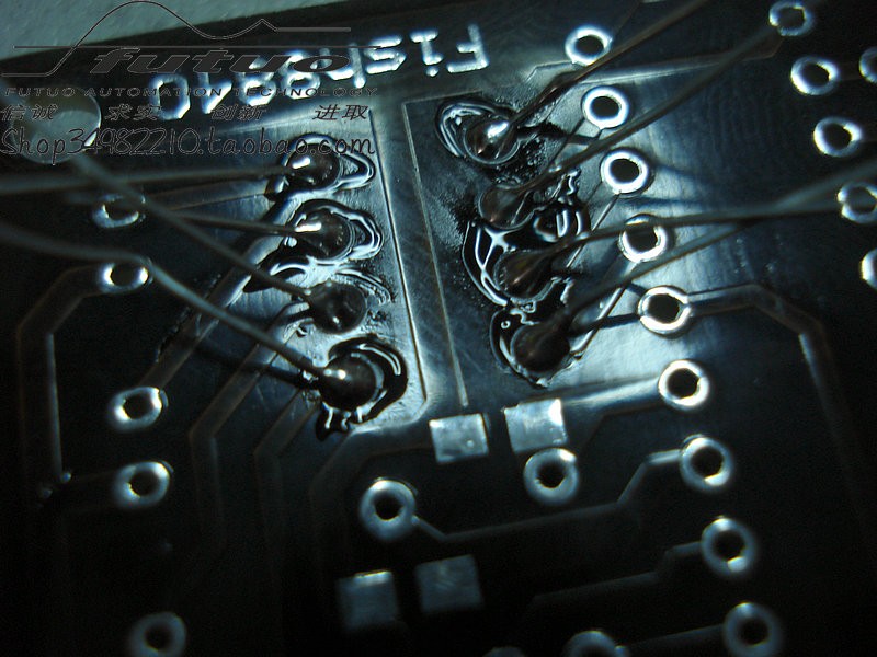

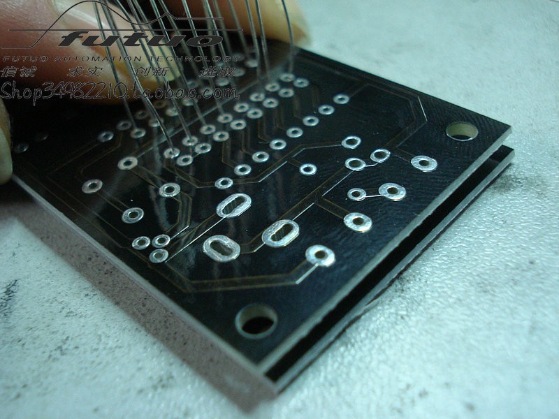

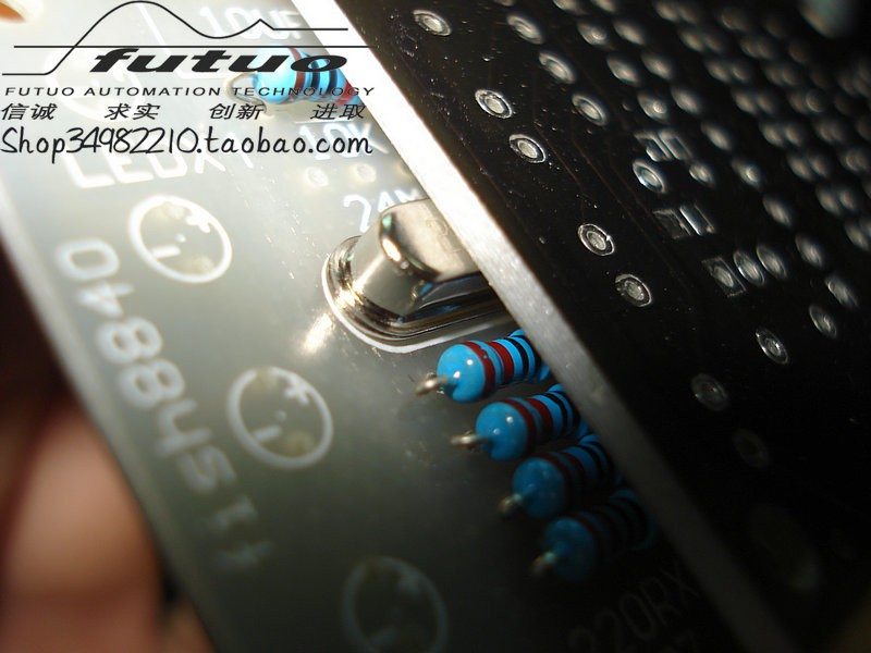

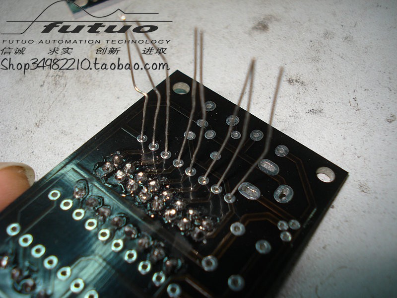

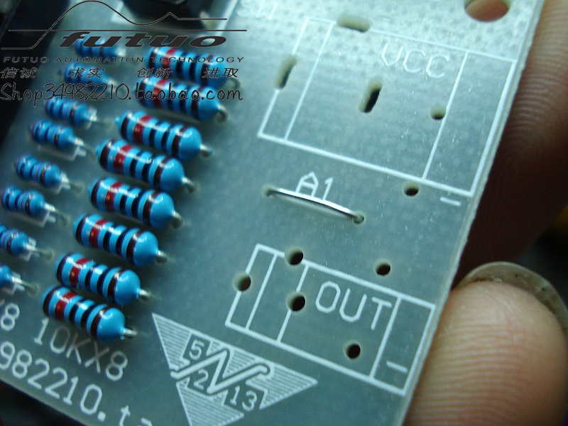

DSC00183_1.jpg DSC00178_1.jpg DSC00180_1.jpg DSC00173_1.jpg DSC00177_1.jpg 介绍个方法,就是插好后,用另外一块PCB压住电阻,然后整体翻过来焊接。焊接时候先焊接一边的腿,让电阻不会掉,然后翻转过来看有没有压实,焊接要尽量贴近电路板,这样会美观些。

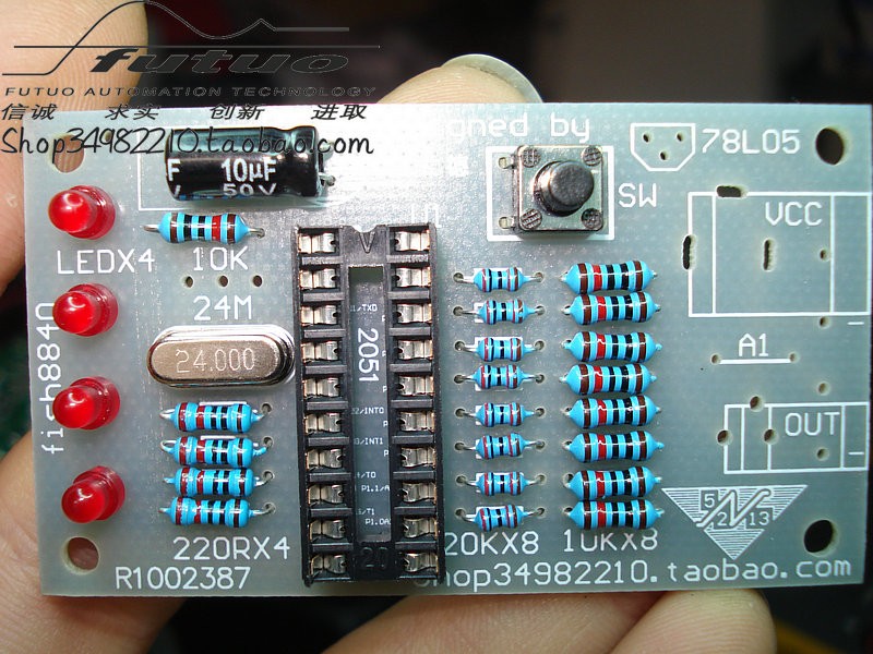

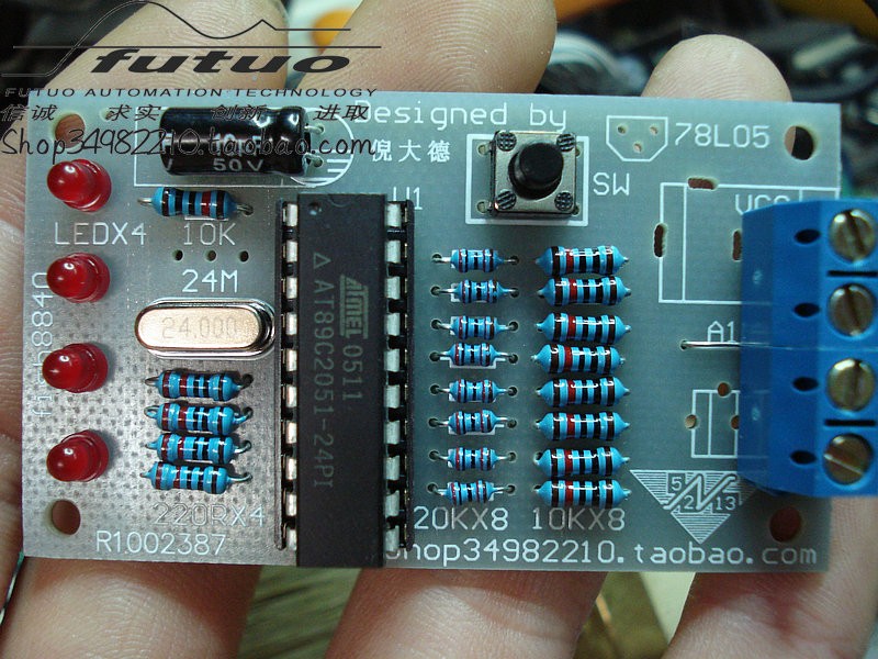

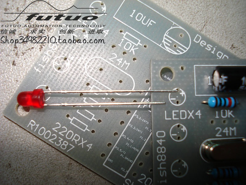

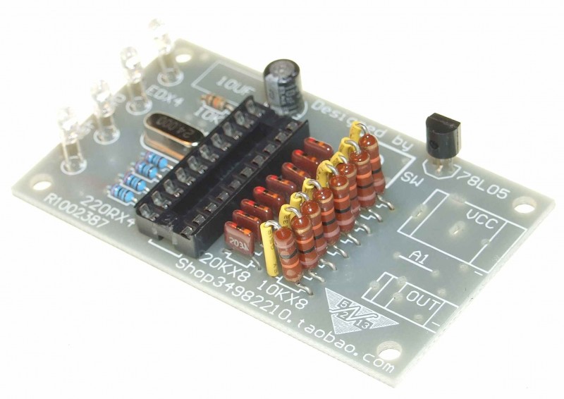

DSC00182_1.jpg DSC00181_1.jpg DSC00179_1.jpg 注意LED的极性,板上有标记+-。另外LED长腿是正,短腿是负。内部的芯也能分辨。小的是正,大的是负。

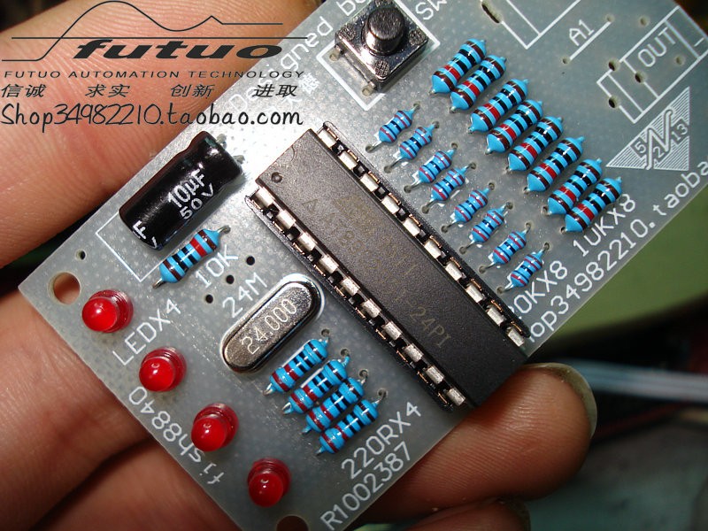

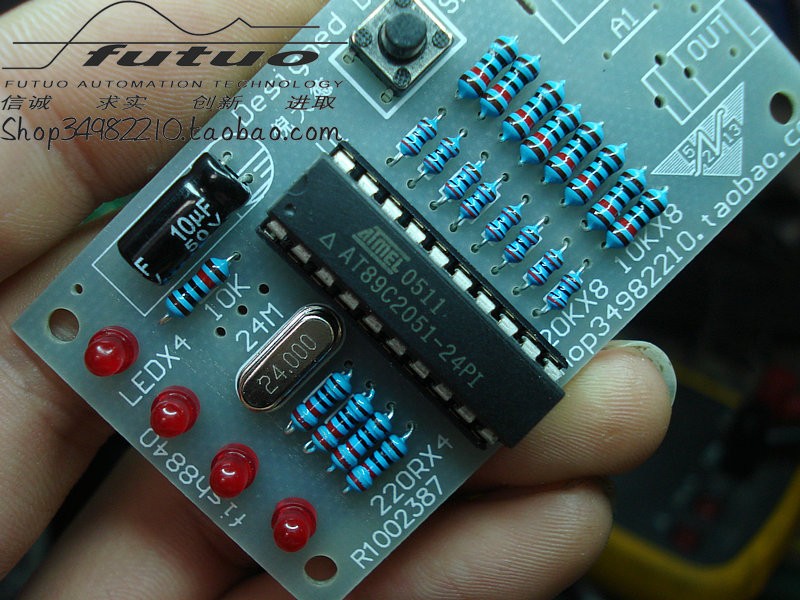

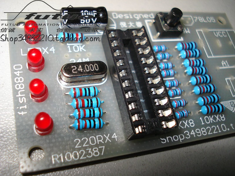

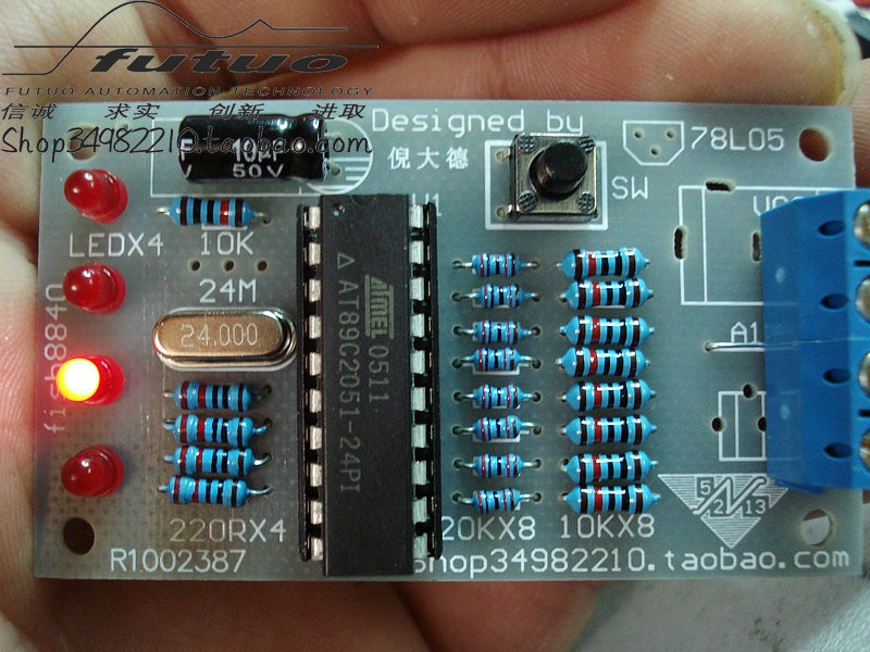

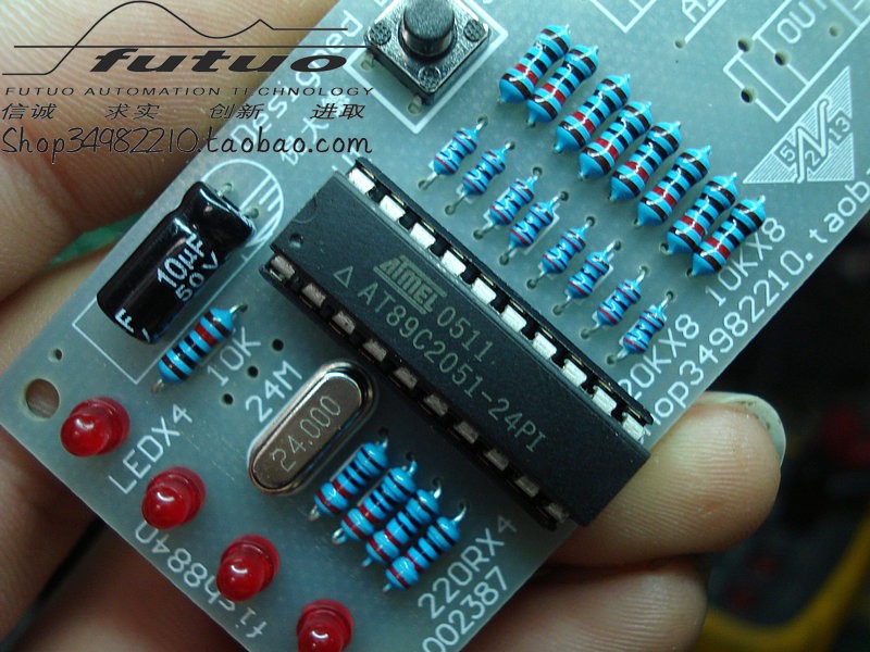

DSC00185_1.jpg DSC00184_1.jpg DSC00186_1.jpg DSC00188_1.jpg DSC00189_1.jpg 都焊接好后再插上芯片,避免烙铁静电损坏芯片。
DSC00187_1.jpg DSC00194_1.jpg DSC00195_1.jpg DSC00190_1.jpg DSC00191_1.jpg DSC00192_1.jpg

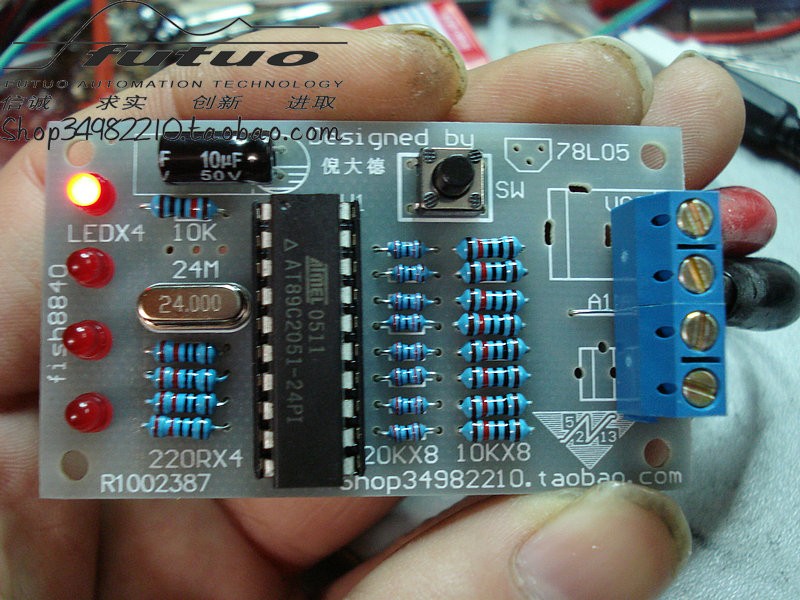

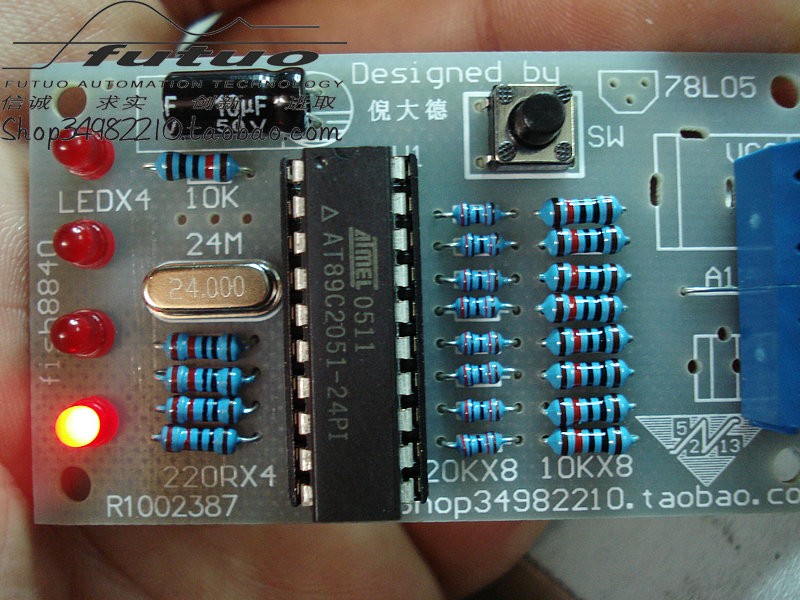

之后就可以通电测试了。注意电源是5V。
板上留了78L05的安装位置,但是如果安装78L05要注意1,3脚之间原来联通的铜皮要划开,否则等于78L05是直通的。

另外说明下,板子兼容两种接口方式,图上的是用5.08脚距的连接器。用这种连接器需要将图上连接器下面的一条短路线用剩余器件腿连通。
