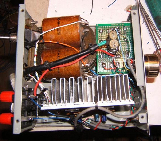

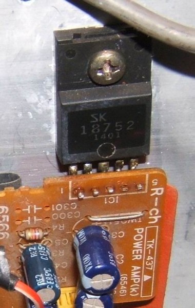

双休日,diy个小功放,在听惯胆机之余,也试试好评如潮的1875,不过我这个是SK18752的,呵呵拆自小RB的功放环绕电路,牛是一头27厂老牛,用其19V1.2A绕组整流,自己用洞洞板搭个整流滤波,输出有正负30V,难道是现在的实际电压要高于老牛设计时代的220V
所有的东西都被集成进了计算机的废弃电源盒,整机紧凑,老牛不叫不热,通过调整接线,背景极为宁静
sk18752
sk18752

内部俯视
内部俯视
功放板
功放板

 楼主| 发表于 2010-4-12 20:19 | 显示全部楼层
孔基本用的原插座的孔位,用铁皮剪刀和锉刀修一下就好了,其他部位电钻伺候
不锈钢面板,用角向磨光机,加抛光砂轮打过,也许是拍照角度问题,看着不够美观,实际上市很光滑的,就是抛光纹路处理的不是很精致
本机最大的优点就是底噪,开大音量,耳朵贴着喇叭也听不到

 楼主| 发表于 2010-4-13 12:34 | 显示全部楼层
找个数字功放,单12V供电。找个废光驱盒子装好,即可,看我曾经的作品,在电脑内部可以直接从计算机电源取得12V供电,而不必像我一样,赛一个笔记本电源进去
