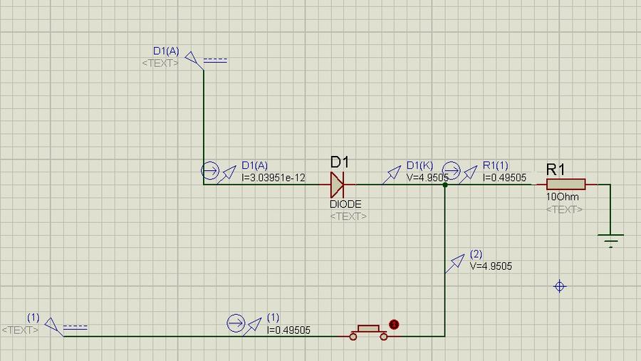

大伙来分析下这个电路能否可靠运行。回到家马上搭棚测试,貌似电路可以使用

一个二极管这么接。。
我要实现的功能。
充电IC还是这么接,锂电池到升压接个低压降的二极管,usb正极直接接升压IC
 楼主| 发表于 2013-8-27 22:49 | 显示全部楼层
这样外部供电的时候电池还是会向负载提供电流的吧
发表于 2013-8-27 23:41 | 显示全部楼层
发表于 2013-8-29 15:23 | 显示全部楼层
电路里面两个PMOS型号要一直吗?
