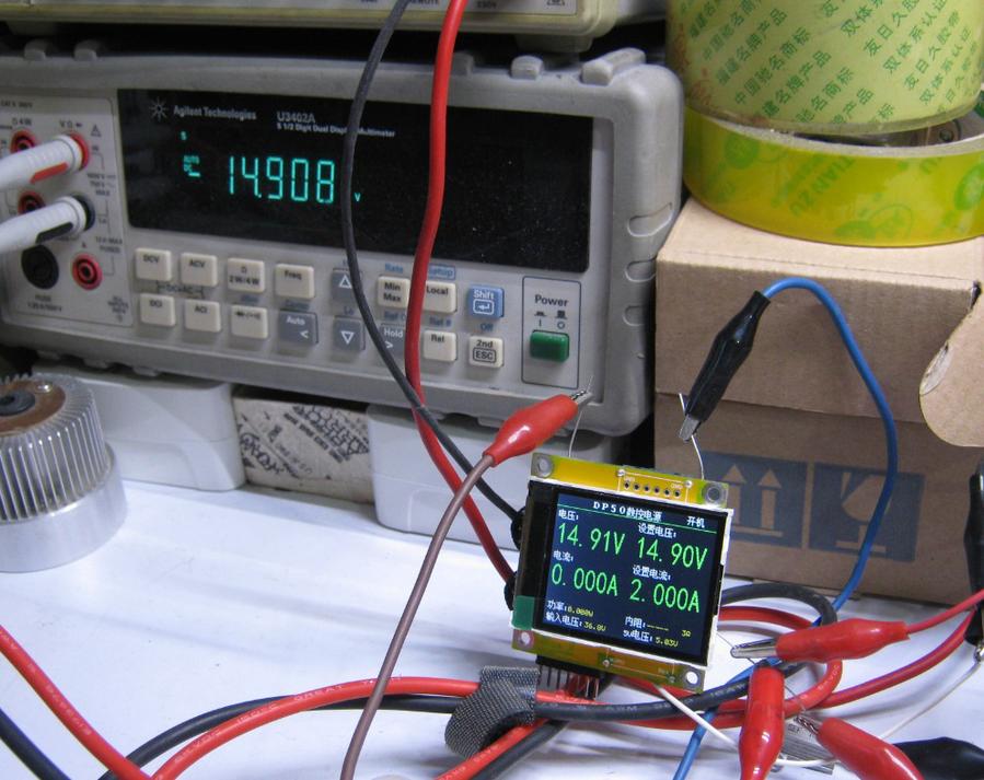

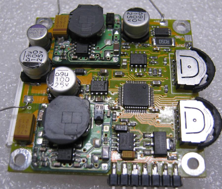

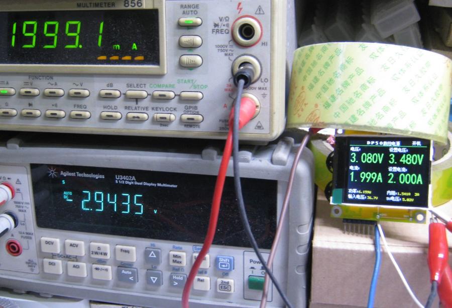

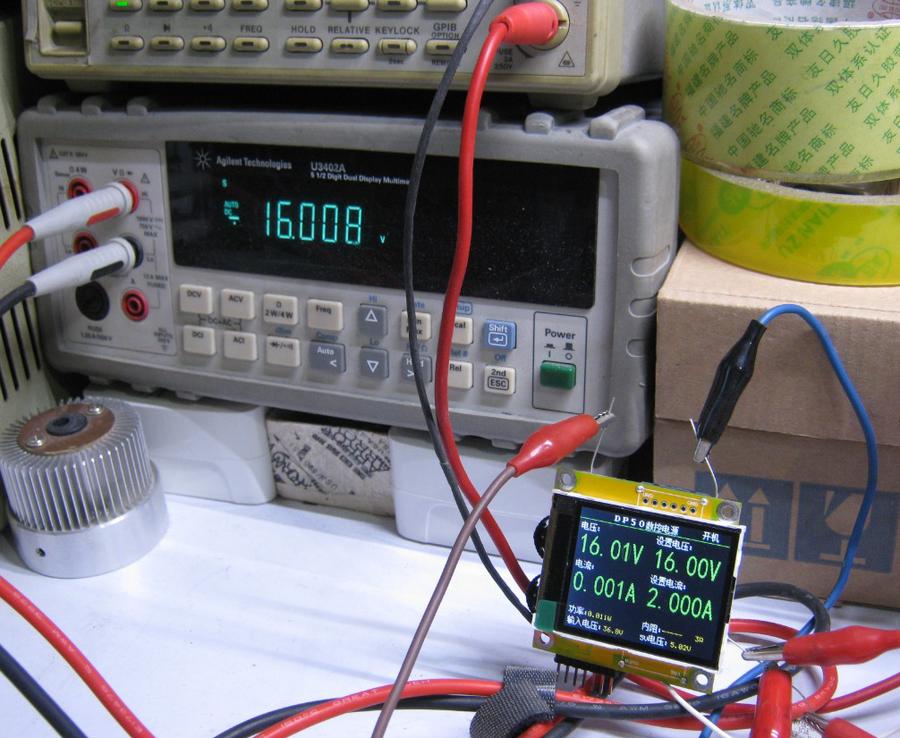

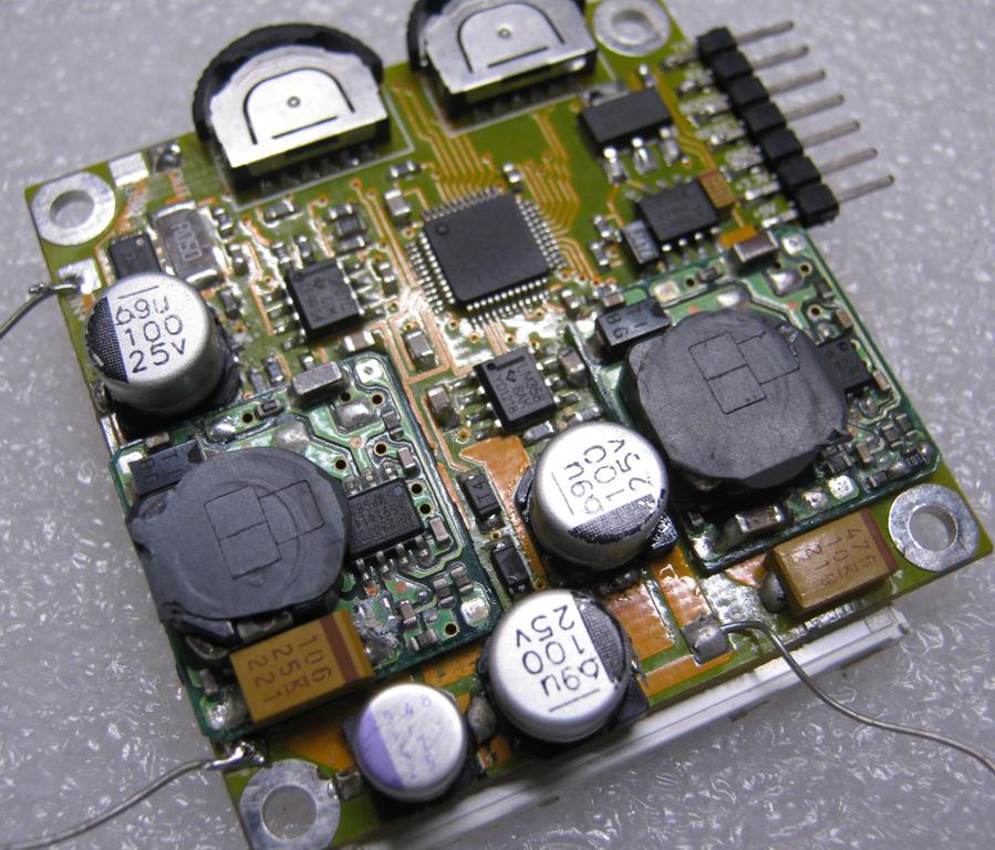

帮坛友焊接的dp50。
已经是比较成熟的东西了,焊接调试一路顺利。
只有一点点改动,在供电3r33输出稳压管位置加装了一个10u电容,将贴片铝电解位置更换为贴片钽电容。
主输出用3r33上加装了一个钽电容。
实测0-2A输出,波纹都控制在55mv左右了。
提个建议,主输出应该有高频电容位置。
上几张图

3r33用MLCC的纹波最小吧,钽电容一般
 楼主| 发表于 2013-8-28 13:38 | 显示全部楼层
没有高耐压的mlcc了。。。。钽电容怎么也比铝电解强一点,实测也是。
发表于 2013-8-28 14:16 | 显示全部楼层
钽电容好大,不知是哪能拆到

发表于 2013-8-28 14:46 | 显示全部楼层
那个被你换掉的电容是固态电容吧,不是铝电解电容
 楼主| 发表于 2013-8-28 15:28 | 显示全部楼层
貌似全都是铝电解电容,不能确认,要套件卖家来确认了。
换掉,用示波器能看到波纹改观,最少证明钽电容比原来的效果好了。
发表于 2013-8-28 15:34 | 显示全部楼层
mlcc用22uf25v的。。1210封装。。。
