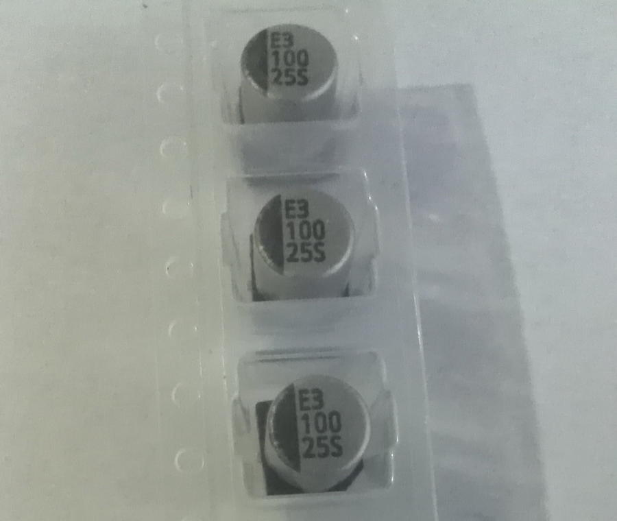

这电容是25伏100微法的吗?
能用在dp50上面吗?
直径6毫米高8毫米,
谢谢。
发表于 2013-8-28 17:58 | 显示全部楼层
25V 100uF
发表于 2013-8-28 18:24 来自手机 | 显示全部楼层
E..就是25v
发表于 2013-8-28 18:49 | 显示全部楼层
25v  10uf
10*10的0次方=10uf
发表于 2013-8-28 19:00 | 显示全部楼层
我经常分不清这到底是10uF还是100uF
发表于 2013-8-28 19:12 | 显示全部楼层
10*10好像是下等于100吧
是100UF
发表于 2013-8-28 19:30 | 显示全部楼层
没有以微法做基础单位的,10μf应该是106
发表于 2013-8-28 19:34 | 显示全部楼层
用万用表量量吧,应该是100uF,如果是10*10的0次方才10p也太小了
发表于 2013-8-28 20:23 | 显示全部楼层
是100uf的,精确尺寸应该是6.3x7.7,新套件配的就是这个尺寸的,老尺寸已经买不到了
