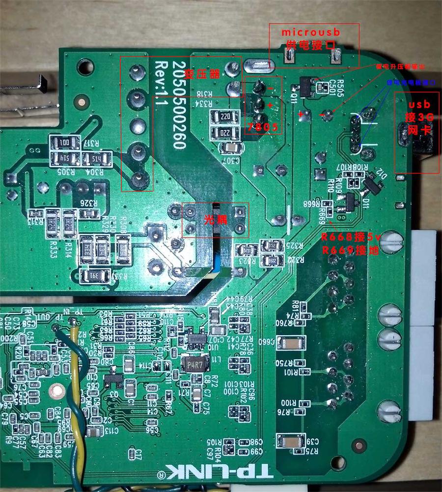

打算把wr720路由器的usb输出引出线,接入锂电池充电板,锂电池充电板放电口接到mini usb口。同时加一个开关,在锂电池充电放电之间转换,防止锂电池放电给mini usb后,再通过大usb传给自己。请教各位图中这种这样可以接吗,有没有更好的方案,谢谢!
看到人家有种接法,还加了8550和二极管等,不知道具体怎么个电路。

请看我的资料https://www.yleee.com.cn/thread-26773-1-1.html
应该能满足你的需要。
