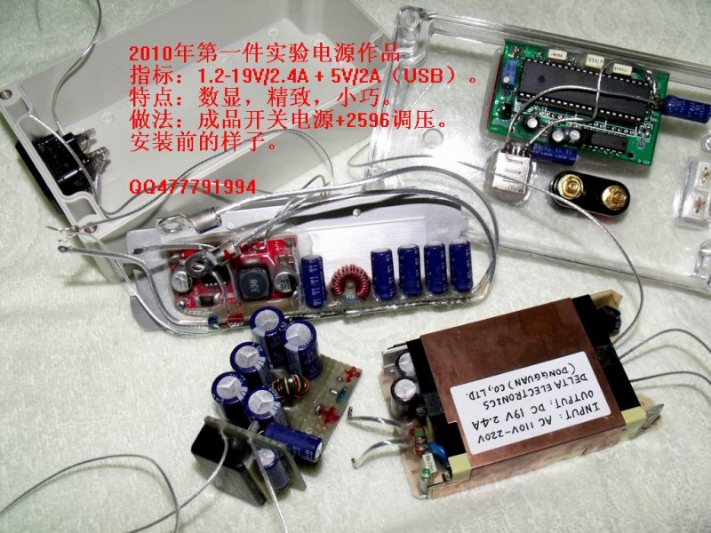

尝试一下,实践验证一下LM2596的性能,以往只是看资料,还没真正实战考验一下。
另外挑战一下在业余条件下较大功率小巧型的实验电源能做到什么程度。
这是2010做的第一件电源。
指标是:1.2-19V/2.4A+5V/2A(USB),数显精度0.01V
此后不久看到一乐卖的32V/2A板,觉得更合适,这样可以把可调电压范围扩大30V左右。
1-30V的版本制作中,回头上图。

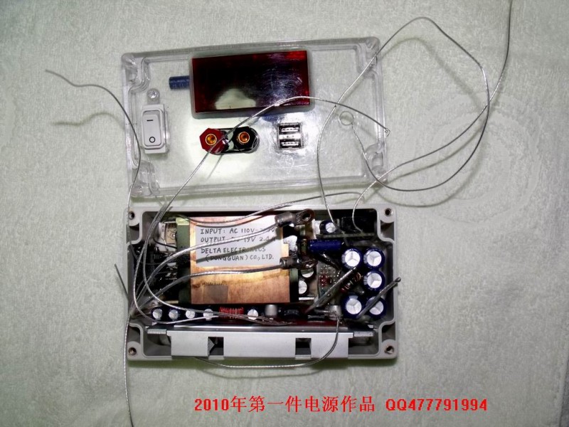

发表于 2010-4-13 09:06 | 显示全部楼层
那个透明的是啥线?
 楼主| 发表于 2010-4-13 09:31 | 显示全部楼层
回复 2# 88888888
    是特氟龙外皮的镀银线。好处是耐高温,焊线头时附近的外皮不会变软不会收缩,吃锡也容易。呵呵。。。
发表于 2010-4-13 10:35 | 显示全部楼层
盒子塞得满满的,,,,,应该是 ICL 7107 + LM2596 + 开关电源。。。。。盒内应该没有什么空间了
 楼主| 发表于 2010-4-13 11:52 | 显示全部楼层
是...
现在又做了两个版本,升级了一下:
1、开关电源换成一乐卖的HP 32V的,(用2A那种,2.5A的因空间问题只好割爱)。
2、表头用GandF的经典设计,液晶显示的,电压电流功率都有了。
3、发现LM2596的性能不如KIC125,因空间限制,比较难安装KIC125,所以决定把KIC125的PCB从散热体取下(用锉刀在散热体那面锉掉铆钉,再加热。即可取下PCB),另配散热片,电感也另外找地方安置。
一乐卖的HP 32V电源,工艺、性能超好,还不怕短路。。。但我不建议改成19V的,那样效率不高,波纹大。
发表于 2010-4-13 18:42 | 显示全部楼层
特氟龙线真不错,羡慕!
发表于 2010-4-14 10:34 | 显示全部楼层
测试也用渡银线啊
渡银线用在高频电路中比较好,普通的用多股的铜线比较好
 楼主| 发表于 2010-4-15 10:11 | 显示全部楼层
回复 7# wzr200408
    是这样。我们玩电子用的不多,也不考虑成本了。
发表于 2010-4-18 13:20 | 显示全部楼层
