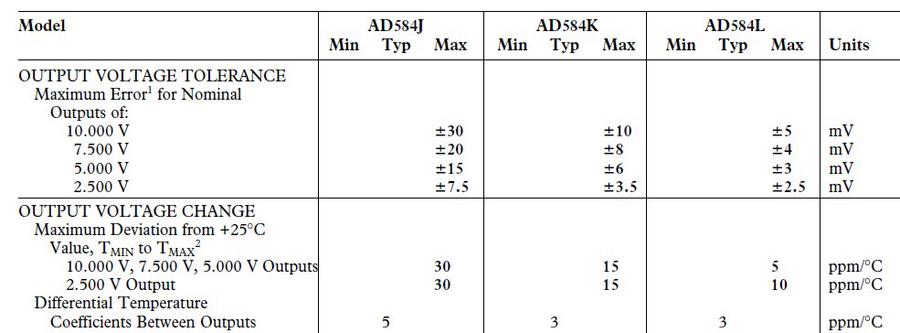

AD584是不错的基准。
AD58x系列基准都是生产后筛选精度、温飘等参数后标称尾号的。H代表金属封装。
AD584唯一不适合做测量基准的地方是输出没有缓冲器,所以内阻偏大。表现为不同的表,测试结果不同。
可以考虑用高输入阻抗运放给每一路加缓冲器。
楼主测量用的内部基准AD586则是一款带有缓冲器的完整基准,这颗基准更适合做直接测量基准用。
AD586是5v基准,AD587是10v基准。AD588是5v、10v双输出的完整实用型号。

你说得太好了。AD584在测量时我就是加了一级电压跟随缓冲的。
AD586BR是这次测量ADC的Vref,而AD588是上次在你处购买的。标定:5V=5.00049。10V=10.00077作为校正源。

还有一颗AD584LH测量过,好像表现没有JH稳定呢。

想有一个比较好的基准芯片,就要买一堆慢慢筛选。。。。。。
