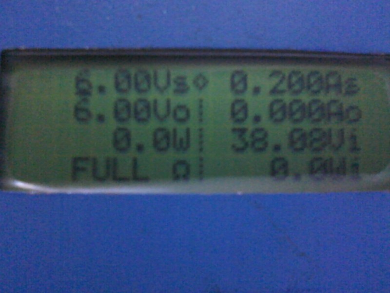

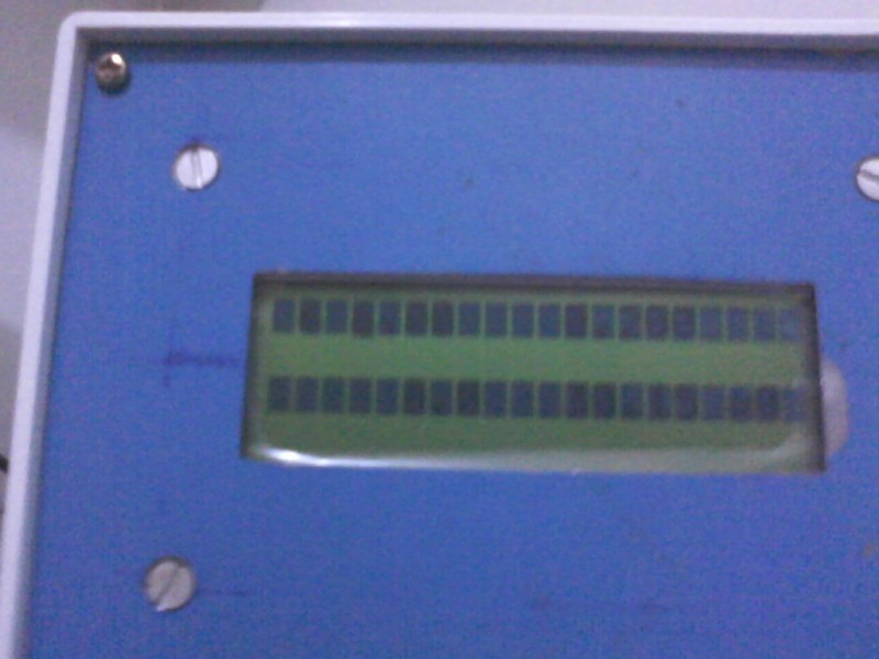

我的M8电源,刚装起来散开的时候没发现什么问题.昨天我为他配了一个外衣,问题来了.开机后你只要用个起子碰一下+或者-极,LCD显示屏就成两条豆腐块.

反复试验,终于找到原因了.因为要装进外壳里,为了放便固定,我在主板与LCD之间加了一根14芯排线.将这根排线拆除,LCD与主板上排针直接连接.就不会有故障出现.这根线只有25CM长,就没法正常,各位哪因该用多长在能正常工作?

   只有25CM...:63;
我的在大约10cm以内正常!
