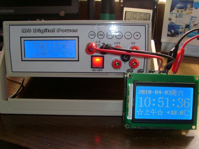

闲来无事,上一个前段时间搞的12864时钟-大数字显示
发表于 2010-4-14 18:48 | 显示全部楼层 |阅读模式
我的程序参考了杜洋和“伟纳电子”杯红外遥控报警器竞赛一等奖“r051463438”的作品中的程序,在此感谢两位的无私奉献。
时钟很简单,也就是只显示公历年月日、星期、时间和温度,还有就是农历月日。由于时间的显示用了16X32数字,占了液晶显示屏的一半,
其他信息的显示只能相应缩减,不过也能看得清楚了。
液晶屏是ST7920驱动带字库的12864,
时钟芯片是DS12887,占用了好多I/O口,好在几年内掉电不会掉时间。要是有哪位大侠能贴上时钟芯片与液晶屏的数据总线共用P0口的写法那就太好了。
电路上有蜂鸣器,但没有写闹钟的函数,哪位要是想做的,自己加上吧,搞好的也请贴上来让大家学习学习。
还有一点,请不要将我的程序直接用于商业赢利。转贴的请说明出处,谢谢!
压缩包里有源程序、手机拍的图片和电路图PDF。我的手机摄像头只有30W像素,拍得不清楚请大家见谅。
大图片我放到16楼了。单片机用AT89C52或STC89C52,8k以上Flash。
4月17号在二楼再放上串口驱动的程序。节省了8个I/O口。
具体的I/O口连接看程序,里面有注释。
