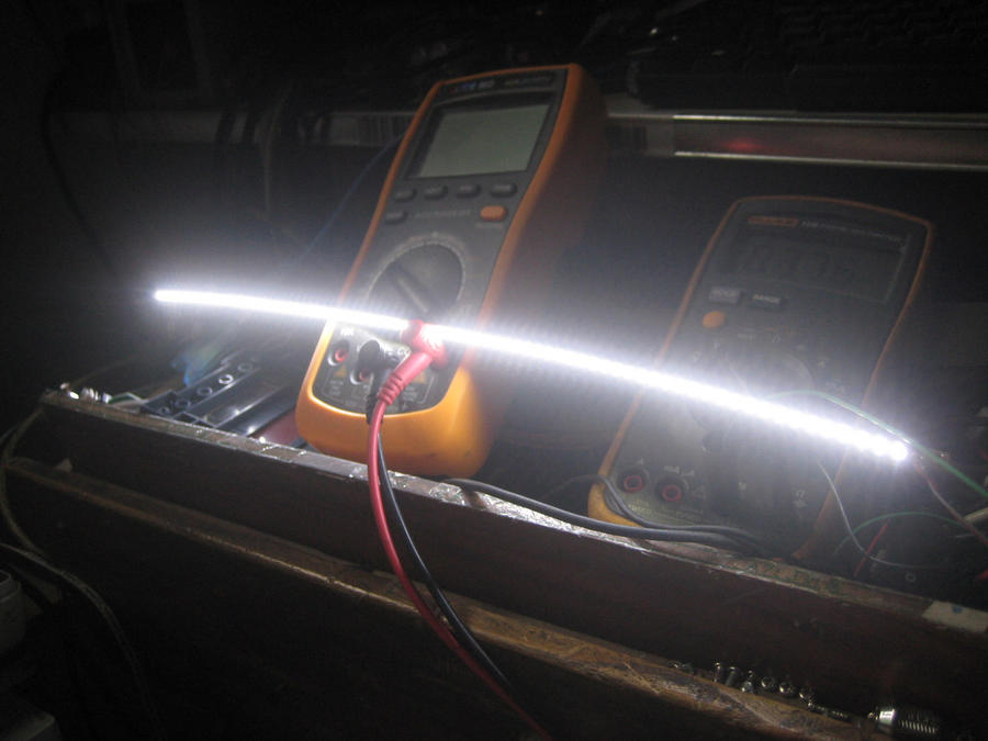

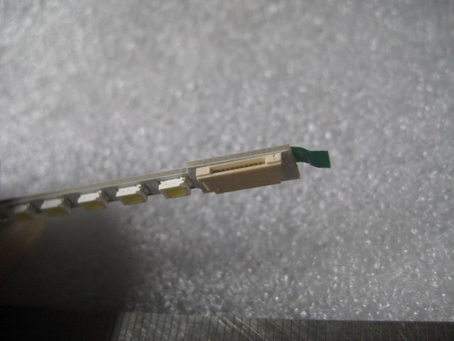

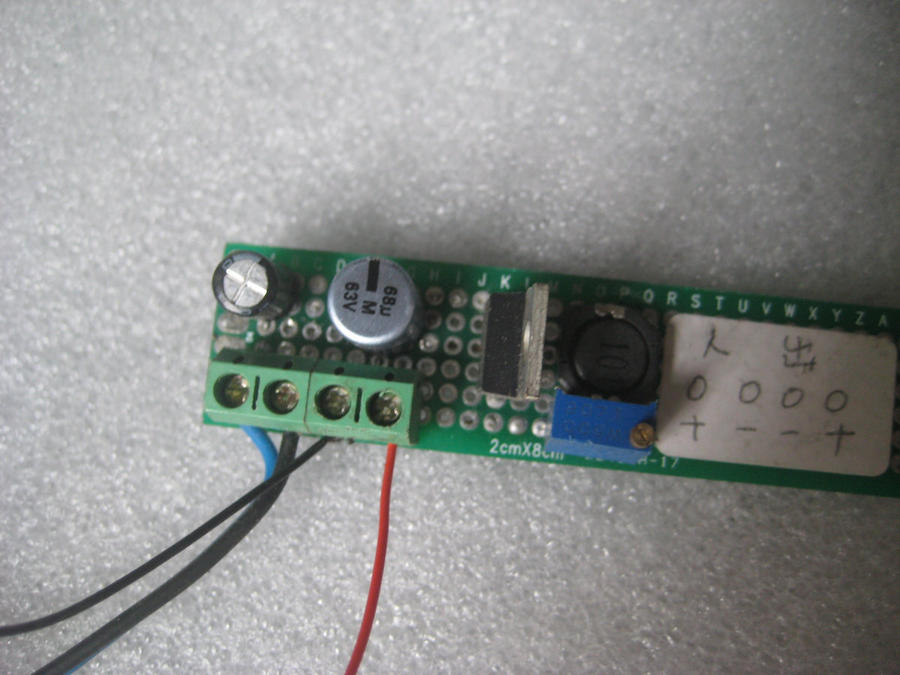

有几条18.5寸液晶显示器上的灯板,都是奇美的,全新的,想做一点电源板来做台灯或者日行灯!

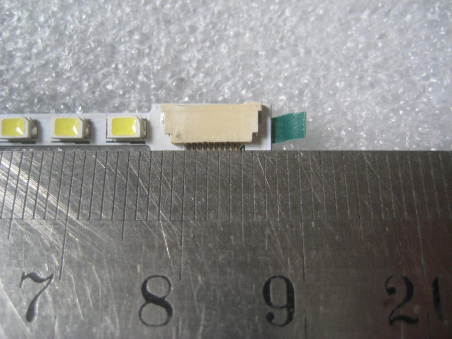

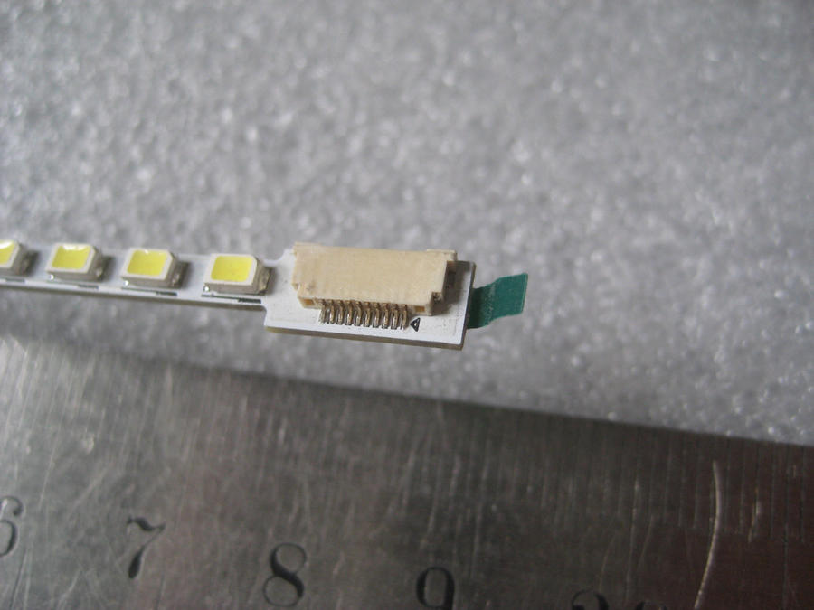

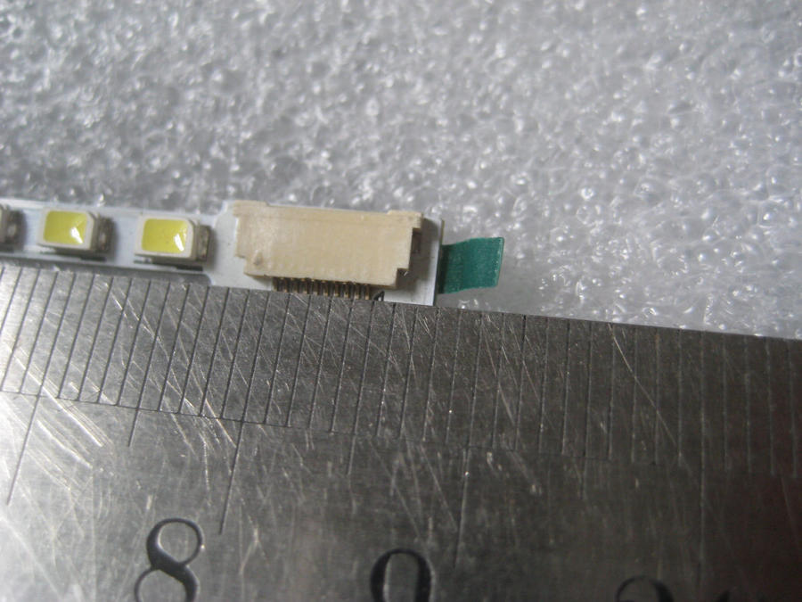

这个是板的接口,是插进去的,没有卡扣的,貌似0.5的间距的,这个插头叫什么名称,还有这个排线是怎么型号的呢?
这个是淘宝上搜的,也是这样的排线,我搜了也搜不到,麻烦大神们进来帮我搜下!
下面的这个板不知道哪里来的升压板

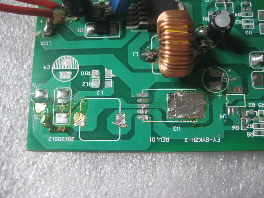

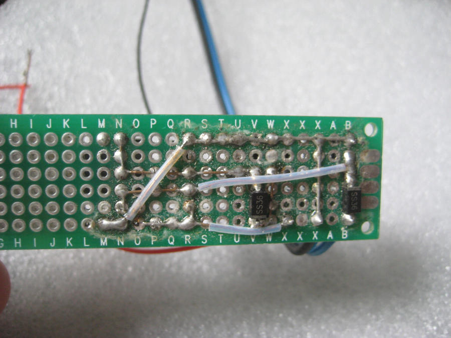

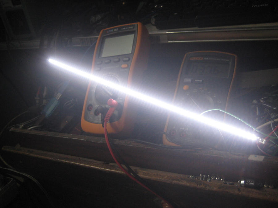

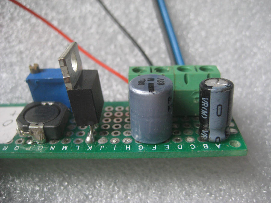

这个是自己做的升压板,效果还不错,

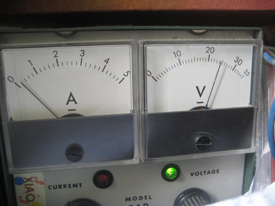

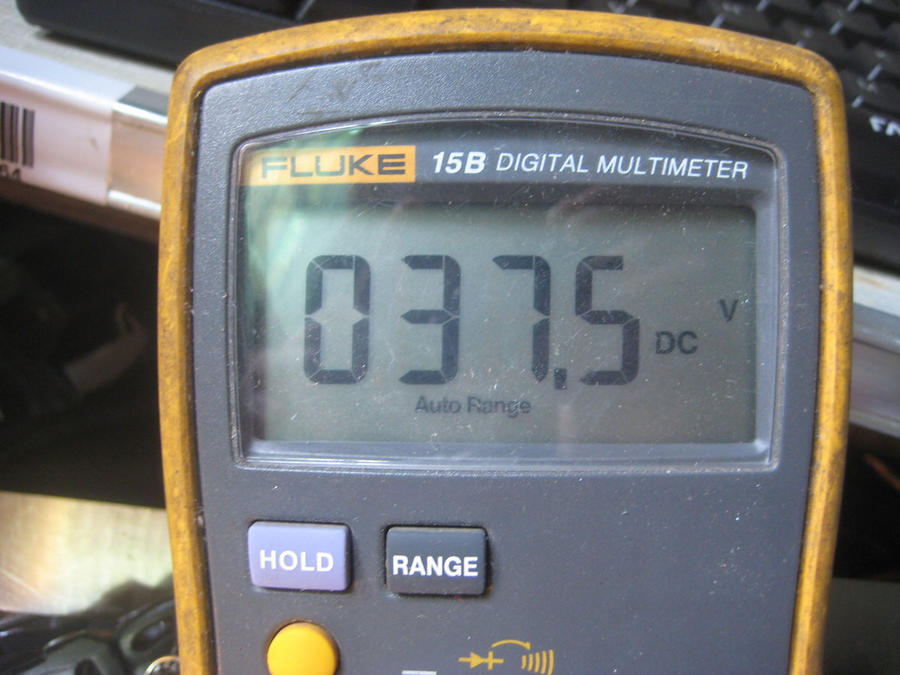

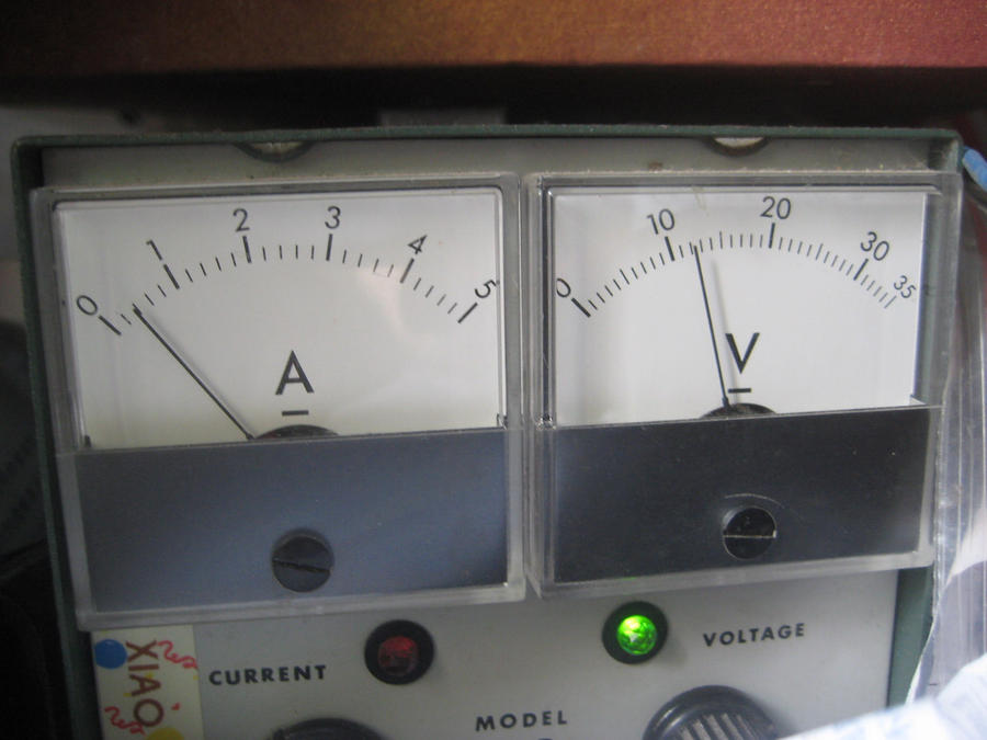

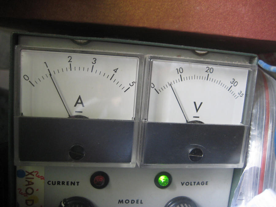

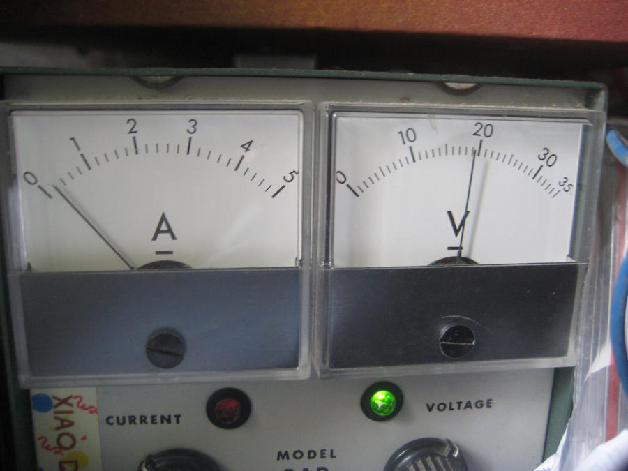

5V输入的时候,1A电流,输出37.5V亮度已经很亮了
下面的是随便输入电压时候的电流

FPC排线,FPC排线座。
发表于 2013-9-1 11:21 | 显示全部楼层
搜FFC软排线 试试
