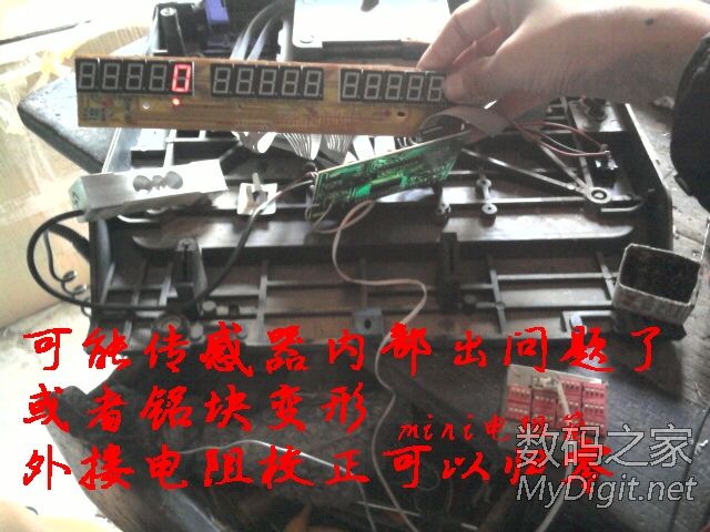

ACS-30电子计价秤开机不归零 显示26.000 如何修?

测量称重传感器  应该是4个脚的   两个角为固定的5V或者9V左右吧  悬空另外两脚应该电压差几乎为零    实际传感器就是四个可变电阻组成的桥
发表于 2013-9-1 12:52 | 显示全部楼层
显示26.000了应该不是电桥的问题了吧,不会这么凑巧,可能是什么错误码?
发表于 2013-9-1 16:32 | 显示全部楼层
拿掉传感器 开机试试
发表于 2013-9-1 17:20 | 显示全部楼层
我的电子称重码了,就是左边第一位数码管老是显示1
发表于 2013-9-1 17:21 | 显示全部楼层
我的关机重开机就行
