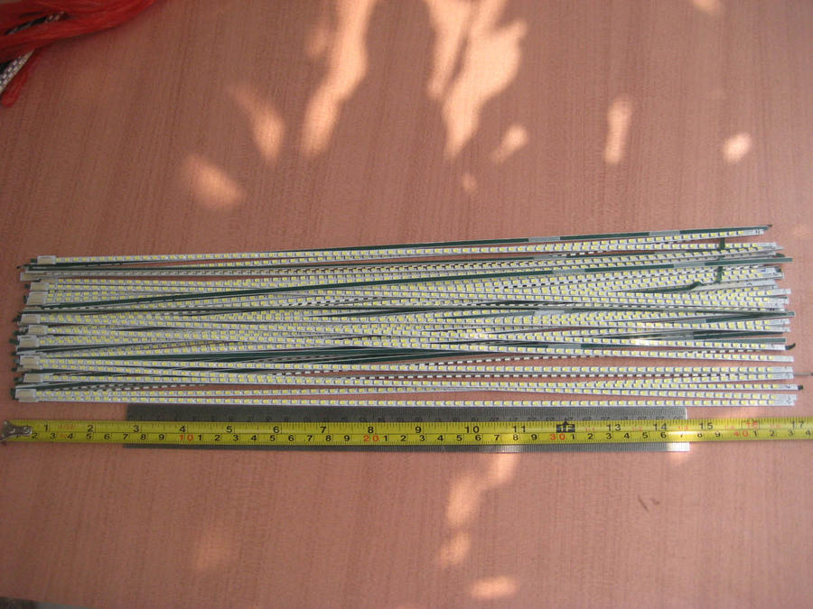

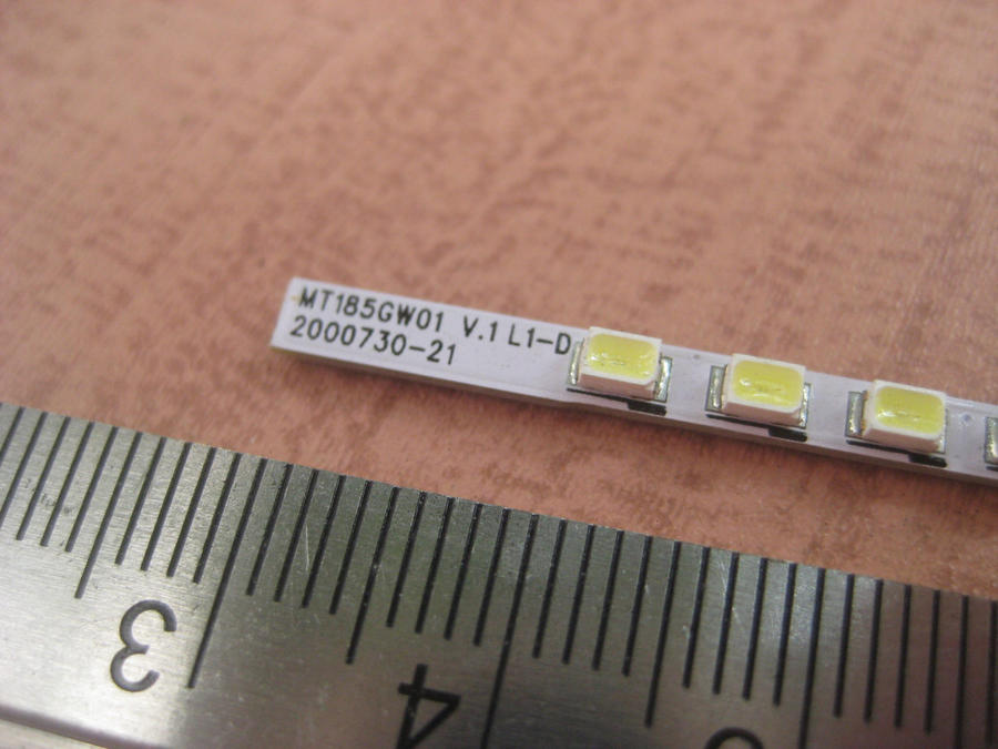

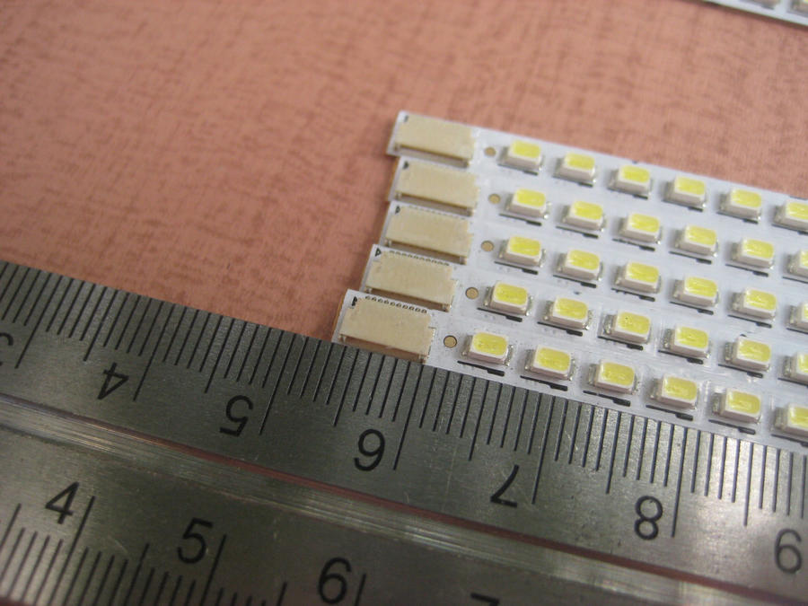

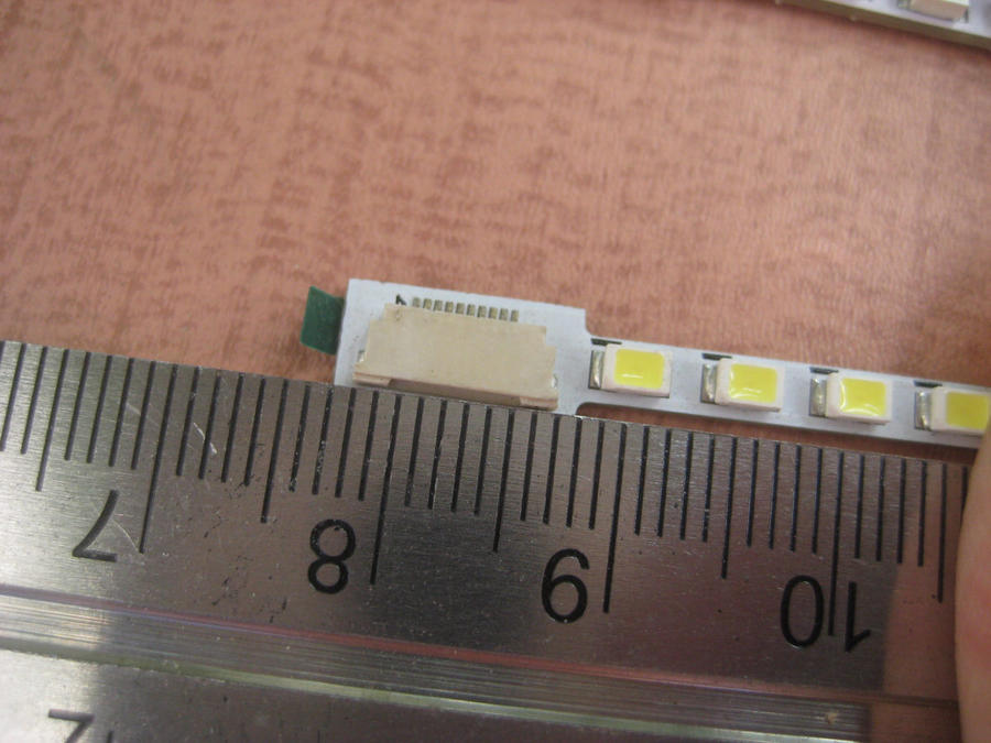

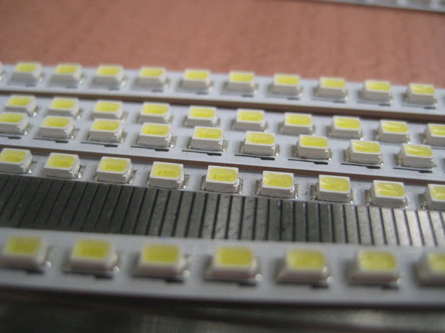

6 Q; e! D' G$ N8 Z5 \* T" h& k群创 奇美 MT185GW01  V.1  V.4 液晶屏LED背光条
+ j# U$ Y% ]8 u4 f( v& Q7 I
! B" @, ^+ v" k台湾奇美的,全部是全新的!可以自己改液晶显示器!7 e, ^  q" [, N2 l

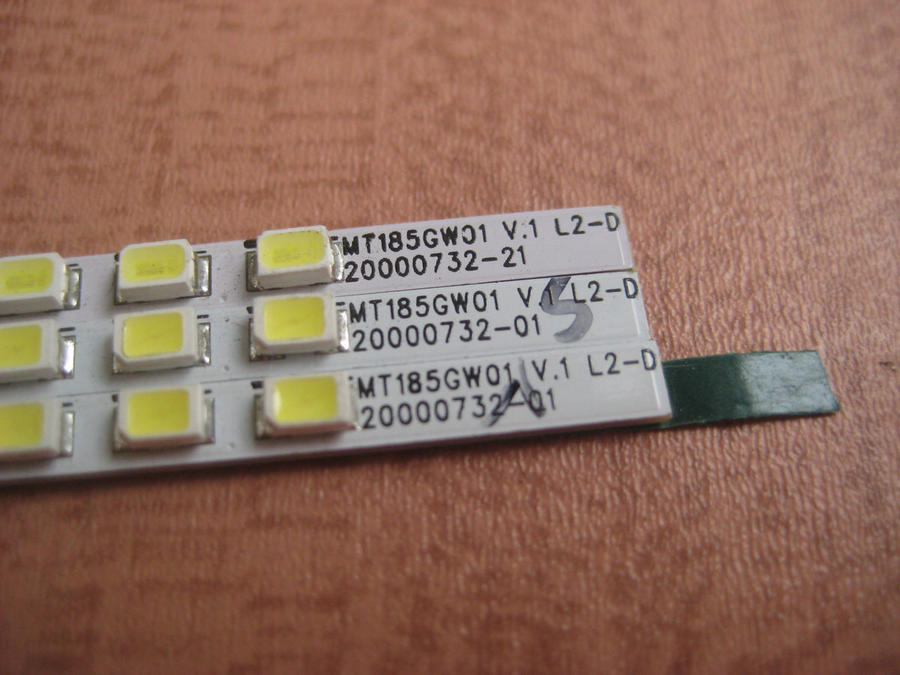

MT185GW01  V.1 L1-D0 k" D' F; T0 T/ A' k8 D* E
MT185GW01  V.1 L2-D 都是一样的,只是插头方向不一样,基本带双面胶!

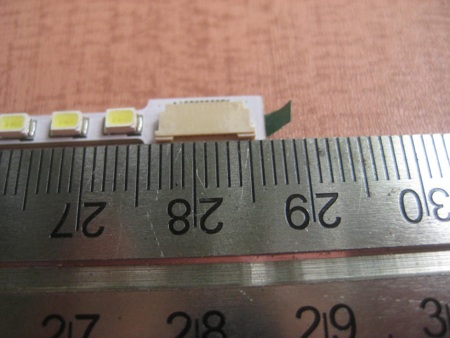

6 M5 R1 d# Q0 T8 L尺寸是:427MM*3MM 接口位置大一点:5MM*11MM 厚度包含LED和双面胶是2.25MM 没双面胶是2MM9 |# K. G" |$ v/ F5 X! y2 _

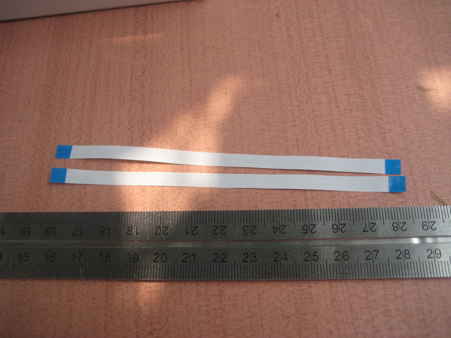

18元一条包含排线和包装用的PVC水管。

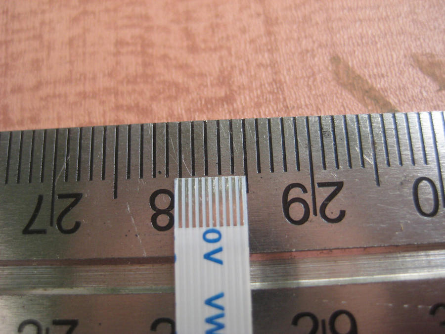

1 S" x* _+ Z$ y( r2 [7 b接口类型:双10P(0.5),-3+4-3.-3+4-3
. Q7 V. c5 A2 O5 K( S1 q接口型号:7080-Q10N-00R(ENTERY)1 N. _$ t( q( y5 X

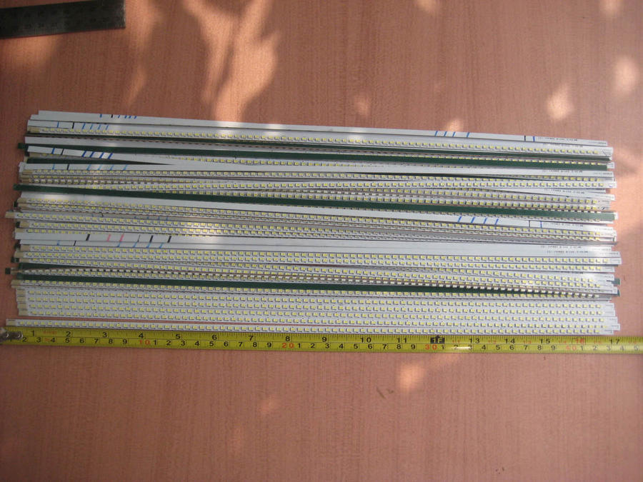

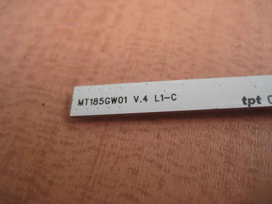

5 U% f$ s: P& ?) [# G9 u& _MT185GW01  V.4 L1-C # Q( }4 R; |( ~: Y3 c6 @, y7 ~- U2 ^' `
尺寸是:427MM*4.75 厚度包含LED和双面胶是2.3M 没双面胶是2.08
$ a3 c9 N$ v' x3 u. }这个只有少量带双面胶的

$ O! u4 t& f8 ]+ x2 A* o这个是自己做的升压板,效果还不错,

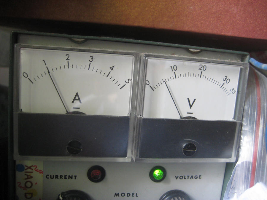

* `9 j- x& t$ `6 ^1 b5V输入的时候,1A电流,输出37.5V亮度已经很亮了
