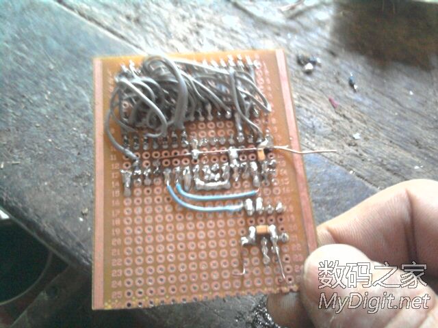

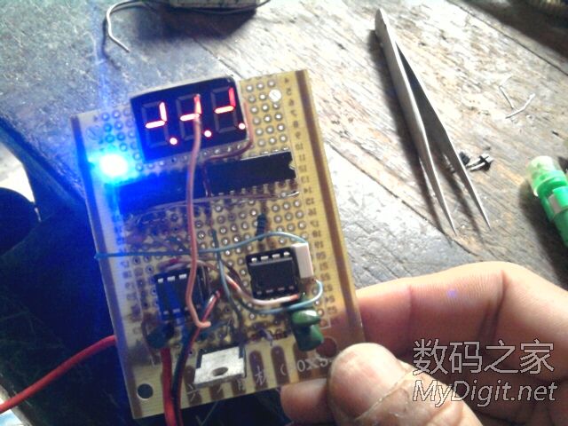

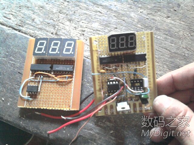

这个使用共阳极数码管,
http://img.mydigit.net/Mon_1309/76_788787_0e3bed42aad4564.jpg
可是显示不正常

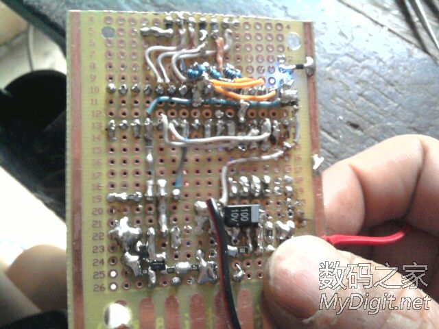

http://img.mydigit.net/Mon_1309/76_788787_567bb620536dded.jpg

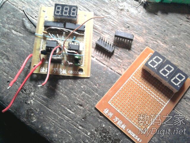

再拆2个595,
http://img.mydigit.net/Mon_1309/76_788787_0afadcaf25ad6ac.jpg
http://img.mydigit.net/Mon_1309/76_788787_b68bb505f8cbfc1.jpg

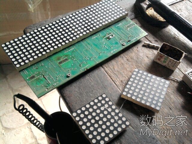

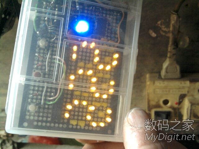

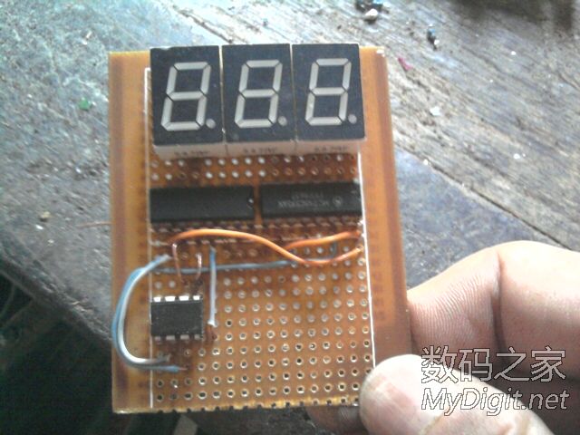

又做个,这个是共阴数码管
http://img.mydigit.net/Mon_1309/76_788787_5cdfe590cf948f9.jpg
折腾程序看看,显示原理【数码管一共8段,程序前一位控制4段
后一位控制4段,2位加起来控制一个数码管,一个个实验了。】
http://img.mydigit.net/Mon_1309/76_788787_ab4b78ca8164daf.jpg
http://img.mydigit.net/Mon_1309/76_788787_761b1df4dec369d.jpg
杯具发生了,前一个板有7805稳压,所以电源调在11伏左右供电的,
换后一个板时,【没有7805稳压】,通电后才想起来,其实就一瞬间的事,
595挂了,单片机还好好的,

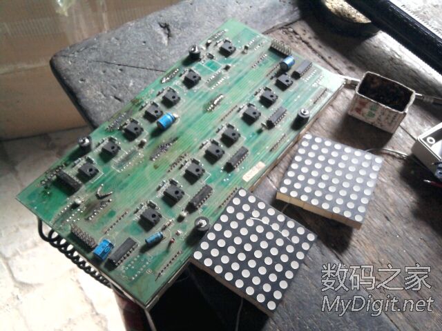

http://img.mydigit.net/Mon_1309/76_788787_e05988eac87e44a.jpg

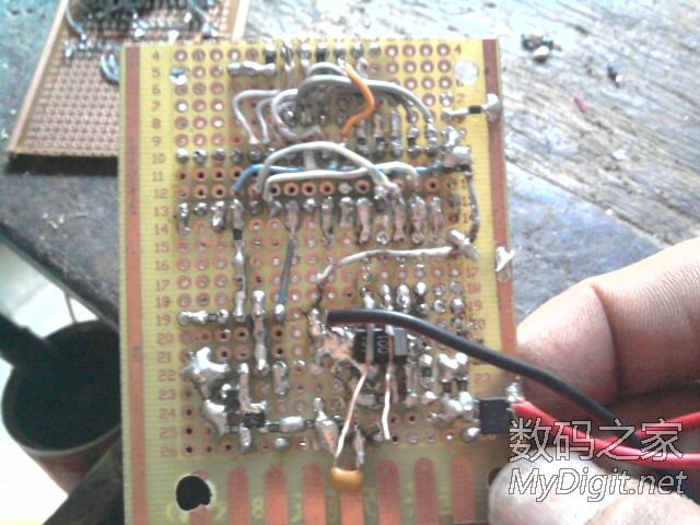

杯具的板
http://img.mydigit.net/Mon_1309/76_788787_5659701705cb820.jpg
http://img.mydigit.net/Mon_1309/76_788787_500b62cdca9042a.jpg
这个也没有搞成功,按理说,第一个做成了,第二个轻车熟路,
应该更顺利才对啊,可是我这??????搞不懂了。。。。
http://img.mydigit.net/Mon_1309/76_788787_5fd6a5f5e7c47fc.jpg

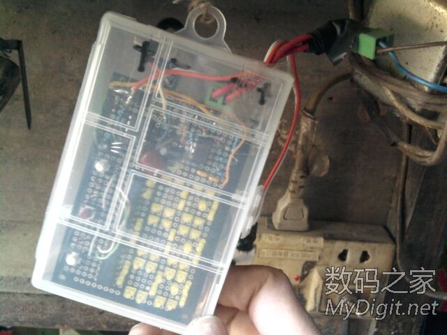

第一次做的正在服役中,数码管也是自己做的,这次用成品数码管反而失败,啥原因呢》?
http://img.mydigit.net/Mon_1309/76_788787_9c0d777b977bad2.jpg
http://img.mydigit.net/Mon_1309/76_788787_52d06ff6875ba75.jpg
http://img.mydigit.net/Mon_1309/76_788787_16d05436570340a.jpg

发表于 2013-9-3 18:11 | 显示全部楼层
其实595还是很容易弄的,焊个IC座吧,换IC时就简单很多了
发表于 2013-9-3 19:24 | 显示全部楼层
595输入频率,就可以实现255输出,也就是11111111,这样数码管就全亮了,如果是交流电源,用手一摸595输入,数码管应该就全亮了。
发表于 2013-9-3 19:44 | 显示全部楼层
595串行输入,并行输出,电源就是接错也不会烧吧
发表于 2013-9-3 19:54 | 显示全部楼层
上电后手靠近595的引脚,数码管会有显示的
发表于 2013-9-3 20:06 | 显示全部楼层
不能正常显示,那是人品问题。
发表于 2013-9-3 20:14 | 显示全部楼层
编个跑数显示看看
发表于 2013-9-3 21:13 | 显示全部楼层
先不接数码管,
直接驱动595,发送一个数据看对应输出对不对
没看懂你那个端码表呢
