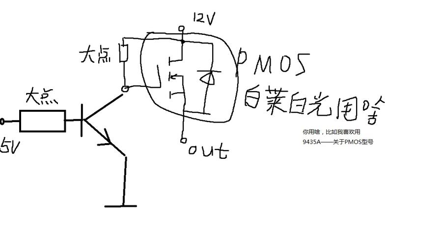

想做一个无线喇叭,有一个无线音源板,需5V供电,电流几百毫安;还有一个功放板,需12-15V供电,电流2A。设计用4并的18650供电,接了一个移动电源板负责充电和5V输出,还找了块升压板输出12V。
问题是怎样使5V有电的时候,接通电池和升压板?不想用继电器,怕耗电,能用开关三极管么?
能有个资料或草图就不胜感激。

用MOS

5V升压板如果有EN端,直接用5V电压控制软关机脚比较方便。
如果没有EN端,就用一只NPN三极管控制PMOS场管的导通/关闭。

PMOS的耗电最少,几乎不耗电。
没有合适PMOS,就找PNP管,去掉上拉电阻,基极串联电阻,阻值大小,可以实测负载大小、PNP和NPN的放大倍数,最终保证让两颗3极管工作在开关状态即可做到耗电最省。

发表于 2013-9-4 16:46 来自手机 | 显示全部楼层
snoopy8008 发表于 2013-9-3 23:23
不知为啥图片插不进去。
怎么看怎么别扭。大哥你这画的是n的。
