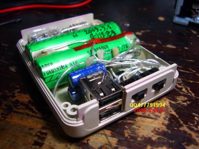

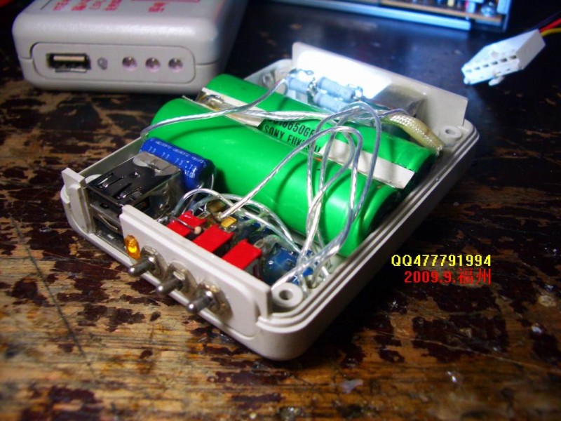

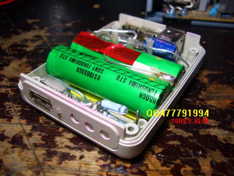

5V充电,5V输出,USB充,双USB出,带照明。
2个18650锂电。
先做了一个,后来发现充电时设计的电流太大将近1A,很多电脑USB口或小充电器吃不消,因为胶住了不好改,只好再做一个,把充电电流改小到300-500mA。
技术上没什么特别,4057充电,常规的升压电路,加锂电保护。

    这种外皮圈内人称为“最适合做移动电源”的,确实,可以刚好放下18650电池,加工也容易。
    淘宝上搜一下“手持盒”、“防水盒”就能找到。我这是河南的一个叫“江南精品馆”的店邮购的,3、4元左右。
 楼主| 发表于 2010-4-16 10:15 | 显示全部楼层
晚上一直用这东西(LED照明)看书,电池很经用,用了一个月还没用完。
曾测试了一下,给电子台历供电,运行了2天歇菜。
(电子台历原产品是在内部装7806,外接一个老土的电压巨高的变压器,我把它7806去掉,改成直接用USB供电,5-6V都跑得动,用USB的小充电器供电,这样可以省电)

 楼主| 发表于 2010-4-20 07:58 | 显示全部楼层
回复 9# zjnec
    技术上讲电流做大一些是没问题,但通用性方面也不得不考虑,两全其美的办法就是把电流做成几档可调的。
    最近在淘宝上看到一款电流分4档可调的板,假如做成电子开关式的会更好。
    方案一:
    一上电默认按最小电流充电,这样为了安全;
    需要加大电流的话,按按钮选择。
    方案二:
    充电板自动检测最适合的电流,通过测量加负载后压降降下的百分比自动控制输入电流。
