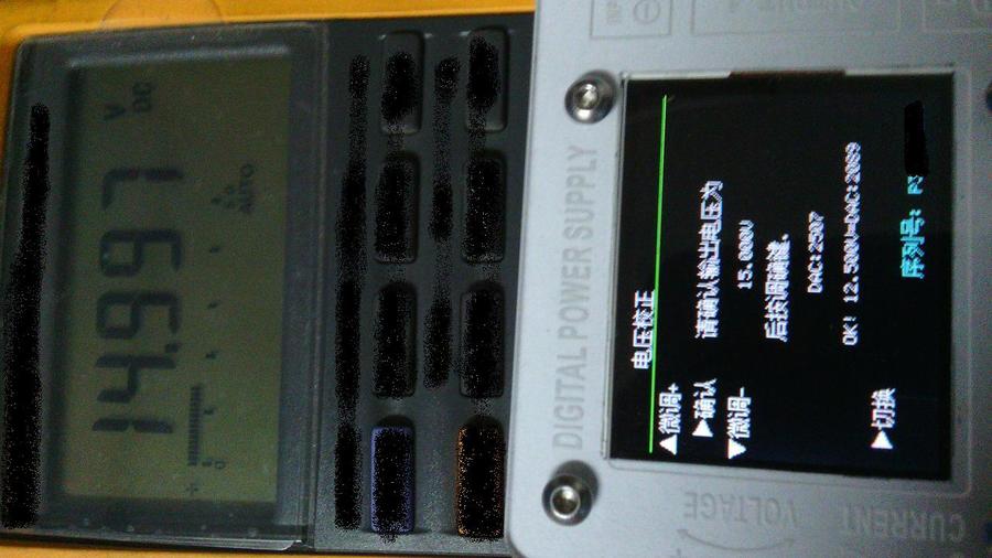

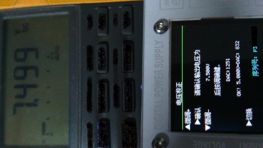

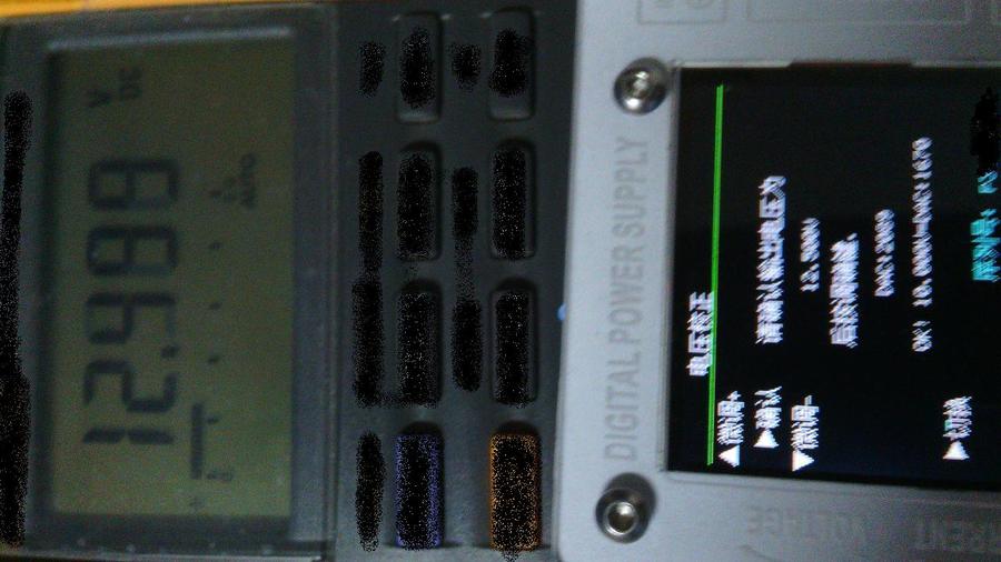

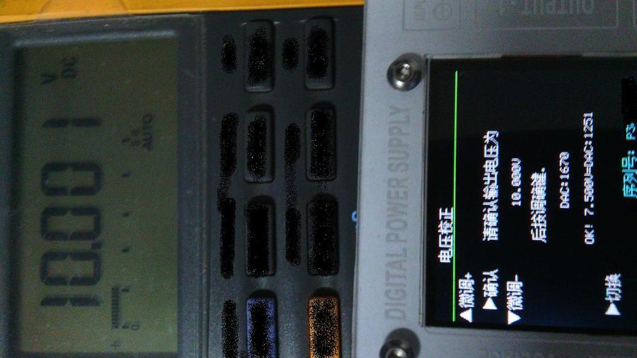

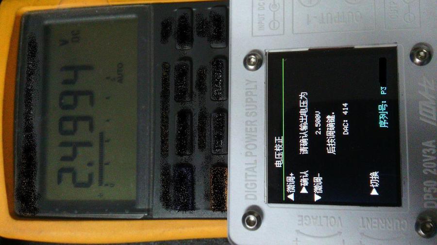

AP的V1.1版本出来后看了几天坛内的贴子,等出了B0830后升级我的DP50。
上图:
电压校准,很好
电压2.5V
电压2.5V
电压5V
电压5V
电压7.5V
电压7.5V
电压10V
电压10V
电压12.5V
电压12.5V
电压15V
电压15V

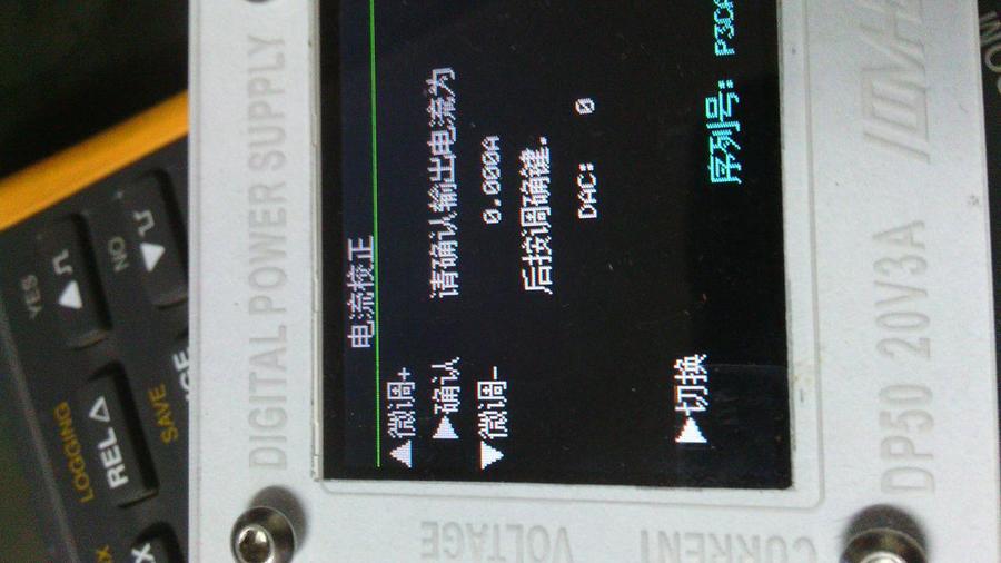

 楼主| 发表于 2013-9-4 20:01 | 显示全部楼层
电流校准:
0.000A,DAC调到0。后面的DAC值按电流表数值大小调整,调好后电流显示0.000A,不显示实际电流值。
第二次0.000A,DAC调到20,电流表显示-0.003A。后面的DAC值按电流表数值大小调整。调好后,可以显示实际的电流值。不接输出时电流在0.000A0.001A来回跳。
电流调试进入时,0.000A,DAC的值固定,可能是83,可能是414,可能是2420,不一定。后面的0.050A,0.100A,0.500A,1.000A,1.500A,2.000A的DAC值一定是上一次校准的值。
电流表0A
电流表0A
发表于 2013-9-4 20:17 | 显示全部楼层
chenwh1 发表于 2013-9-4 20:01
电流校准:
0.000A,DAC调到0。后面的DAC值按电流表数值大小调整,调好后电流显示0.000A,不显示实际电流 ...
电流0,就是什么都不调,电源空载时的默认值
