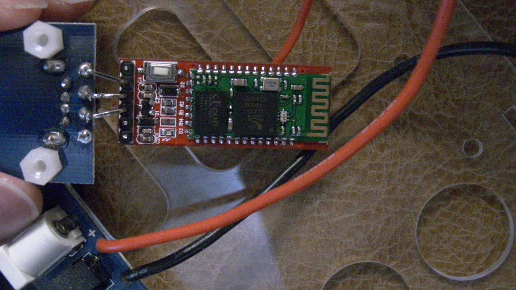

幫EBD 加藍芽 成功了
藍芽 連線...還真是非常方便
我在TB 買的硬件都列出在圖中了...
http://kamserver.com/upload/2013-9/EBD-BT.png
改裝所需的材料
http://kamserver.com/upload/2013-9/PIC_8026.JPG
焊好後的圖,
5V VCC 我喜歡單獨接在藍芽上...而不會接上USB 位置..
http://kamserver.com/upload/2013-9/PIC_8029.JPG
http://kamserver.com/upload/2013-9/PIC_8031.JPG

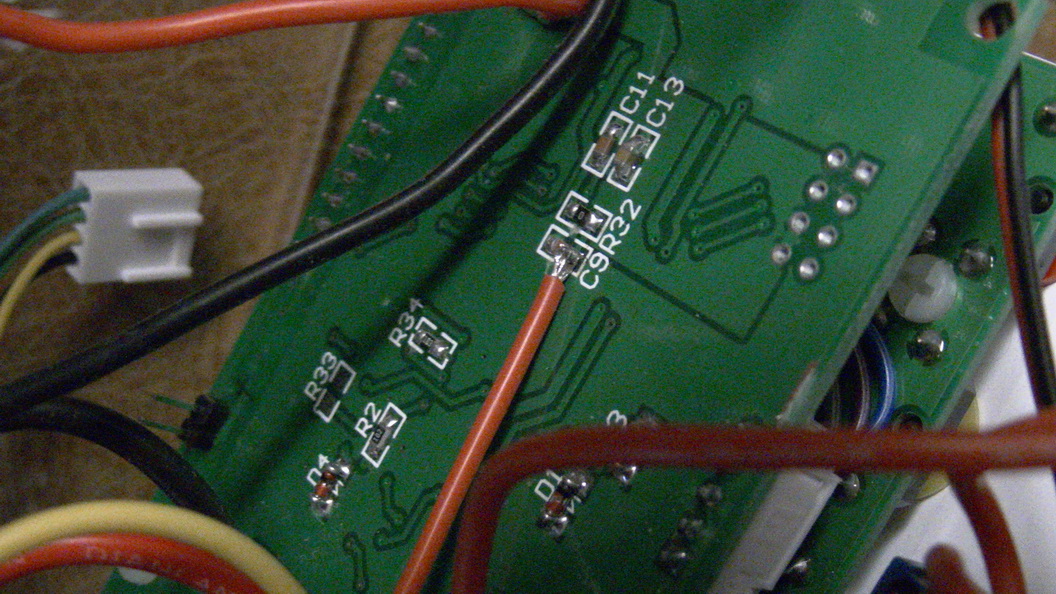

5V 取電的地方
http://kamserver.com/upload/2013-9/PIC_8034.JPG
外殼合上後的圖
http://kamserver.com/upload/2013-9/PIC_8038.JPG

红、绿俩板要焊一起?怎么从卖家介绍上区别他俩干啥的呢?电脑那边用自带蓝牙可以吗?
 楼主| 发表于 2013-9-5 10:26 | 显示全部楼层
電腦那邊可以用自帶的藍芽...
紅的的板能把5V 電轉成3.3V, 所以我不用為5V 轉3.3V 而煩惱...

在EBD上加装"蓝牙",是个好想法!就是,我没有看清楚,这个蓝牙和EBD的数据线,是怎么样"具体连接"的?
请赐予电路连接图,謝谢先。
 楼主| 发表于 2013-9-5 14:07 | 显示全部楼层
EBD主板 -> 線 -> 紅色PCB
G ->黑線-> G
T- >白線 ->  R
R ->綠線-> T
VCC  由C9電容取5V 電,  直接接在紅色PCB
