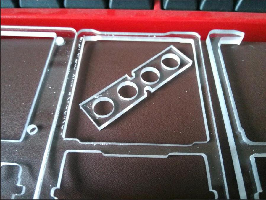

花了一天时间没有睡觉赶工出来,还有很多不尽人意的地方。
但是这个是我雕刻机第一个外壳成品,很有纪念价值啊!
这里感谢论坛朋友zjo007和100mhz的大力帮助。
二话不说上图,一个没有睡觉的人要去上班了

发表于 2013-9-5 21:10 | 显示全部楼层
这外壳做的恐怕比买的都贵吧,不算设计实际,光这几个板的加工时间就得几个小时,有机玻璃速度一快就糊刀,要不就得高压空气冷却;我的雕刻机就是这么淘汰的
f250 转速9000 轻松搞定,单刃直立铣刀  发表于 2013-9-5 21:36
 楼主| 发表于 2013-9-5 21:38 | 显示全部楼层
apachectl 发表于 2013-9-5 21:10
这外壳做的恐怕比买的都贵吧,不算设计实际,光这几个板的加工时间就得几个小时,有机玻璃速度一快就糊刀, ...
说实话设计时间是大头,有100mhz提供图纸很快搞定了
发表于 2013-9-5 21:57 | 显示全部楼层
麻烦给说下是啥软件设计的,上次100MHZ说了给忘了!~
 楼主| 发表于 2013-9-5 21:59 | 显示全部楼层
autocad格式的,设计估计不是autocad
发表于 2013-9-5 22:23 | 显示全部楼层
PRO/E 3D设计
然后转工程图,输出DXF
然后COREDRAW打开,转CDR,编辑,出图
交给工厂,激光切割
