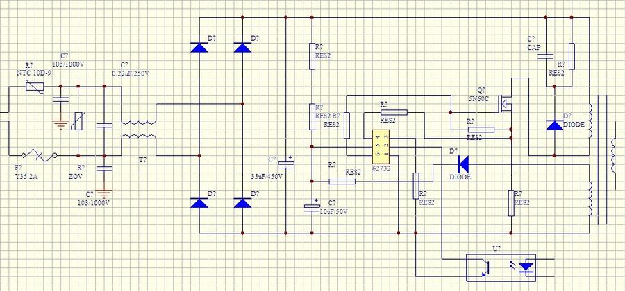

维修一个电源,5N60和低压整流管F20C100C击穿。用10N80代替5N60,更换F20c100c后通电,二次无输出。断电后33Uf、450V电容电压从300V缓慢降低。
是不是图中62732算坏?这个丝印62732的6脚贴片是什么型号的元件?

楼主找下类似的电路图看下就知了啊

在X宝上找的,不知是不是。
发表于 2013-9-5 23:38 | 显示全部楼层
应该是LD7535

肯定不是。
发表于 2013-9-12 09:56 | 显示全部楼层
62732就是型号。
换上OB2262,丝印62821电源修复。
