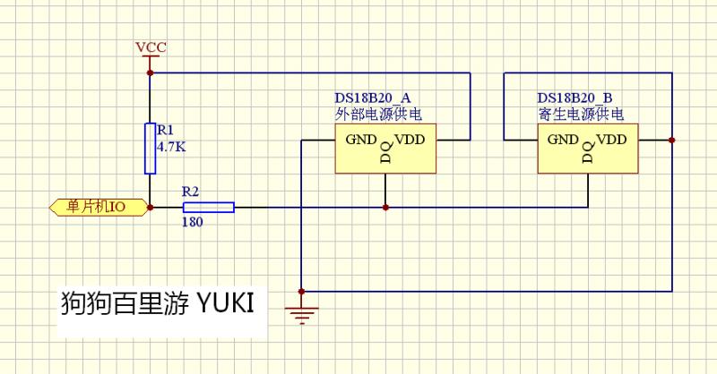

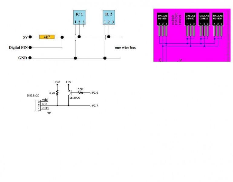

         请看图:采用寄生电源供电方式和外部电源供电方式不同。
  问题:
           1.  采用寄生电源供电方式:网上有的图VCC直接接地,有的图VCC不接。究竟何种接法为好!
           2.  这种强上拉方式下为IO提供能量,稳定性如何?
           3.  采用寄生电源供电方式:一条线最多能桂多少个18B20。也是微处理器的总线驱动问题。
       当然,能提供有实际应用的经验就更好了!
采用寄生电源供电方式:VCC需要直接接地!,官方说明书里面就有,VCC脚内部有个二极管从IO取电的。
我说一下我使用的实际经验,如果用c51的,不外加上拉电阻,也可以用外部电源供电驱动(这里我指3IO驱动),用avr的话,avr的上拉电阻其实是10k以上,所以一定要加4.7k上拉电阻(3IO驱动),
没有强上拉的c51系列,需要多一个单片机io另外驱动一个强上拉三极管。avr的有强上拉,加4.7k上拉电阻后可以直接用寄生电源(2io驱动)。
为了匹配任何单片机,我认为通用电路是,外加一个4.7k上拉电阻,再串联一个180欧电阻(我自己计算跟用可调电阻测试后选的),2io驱动,3io驱动都可以,我拉10米(2io)放在阳台使用了几天,因为我没有固定18b20,风吹电线,摇啊摇,电线内部虚焊,随机获得错误数据,我重新焊好,固定好18b20,使用了几个月都没有问题。
可以通过发送命令识别出来,是寄生电源还是外部电源供电,决定后面时候需要1秒左右的转换时间中输出强上拉,因为串联有180欧电阻,即使短路,输出强上拉,也不会损坏双方硬件。
程序上面,需要注意的是,如果是寄生电源电源,转换命令发出后,需要10us内提高强上拉供电,不然转化失败
采用寄生电源供电方式:并联多 个18B20。我没有测试过,
建议用外部电源(3io)驱动了,因为18b20弱上拉的时候需要1ma,强上拉供电的时候需要10ma供电,如果你用寄生电源供电并联起来,供电是个问题,并联10个,输出100ma的话,如果有一个18b20在时差中内部强下拉,弄烧自己了。
用外部电源(3io)驱动32个并联18b20的话,IO电流都是32ma多点,再多就无聊了。

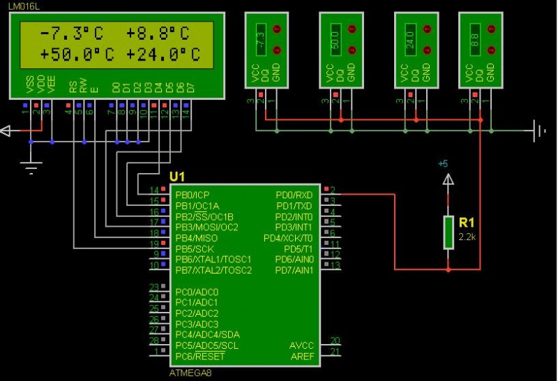

采用寄生电源供电,做了下仿真实验 。
