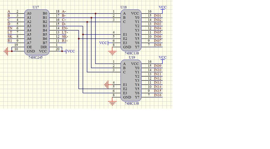

最近准备开板做一块16X64的点阵,1。在论坛上看到74HC138 每个人做的数据管脚和行驱动接法都不一样。2。有的将OE使能端接到74HC595 13脚,有的接到74HC138上。懂的朋友指点下常规的接法。或给个正确原理图参考下也行。

自己打板成本高啊!不知道你是要的还是F3.75的,F50我有室内屏

买过几块二手的,都是接的138,不过没有行限流电阻,自己也画过一个1632的,也是接138没加限流,运行数月未见异常。245的作用我认为是提高驱动能力和电压匹配,比如板子很大线很长或者驱动板不是5V的

一个74ls154就行了吧

138是38译码器,8选一开关,OE是芯片选通,为0 ABC数据才被芯片译码,选中其中一个通道

OE控制138/595都行,自己做不如买合算

见过成品的的电路和第二个图一样。
自己做成本大于买现成的吧。
