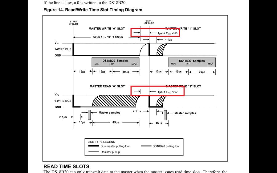

发表于 2013-9-8 19:23 | 显示全部楼层
解决一切的关键就在这幅图的红圈里。
Trec的最大值并没有要求。也就是说,你可以发完一位之后,等任意大于1us的时间再写下一位。
这样一来,就可以把18b20的读取与写入变成N个细小的部分,从而避免影响屏幕的刷新。
