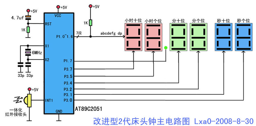

我给你一个不用1302的~~~~~~~~~~~~~~
可以发给我看看吗?
刚才好了,已经发了电路图  发表于 2013-9-9 20:16
昨天不让发图片了~~~~~~~~~怪的很  发表于 2013-9-9 20:15
