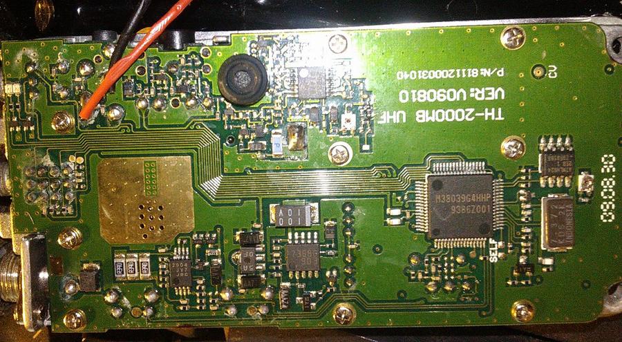

去年还正常的对讲机,今天拿出来发个新问题:另外一台联络这台TH-2000时,可以看到绿灯亮可是没声音,切到监听模式就可以听到声音 IMG_20130909_000422.jpg IMG_20130909_000443.jpg

 楼主| 发表于 2013-9-9 09:17 | 显示全部楼层
有坛友说亚音给关了,需要写频,坑爹的是网上查不到写频线引脚定义
发表于 2013-9-9 09:28 | 显示全部楼层
对就是亚音开了关掉就没事了

谢谢,您知道这机的写频线引脚定义吗?实在查不到打算用建武的试试,貌似国产的大部分都和它兼容

右侧那边就是写频线接口吧
除了耳机线跟mic线   剩下的那个应该就是写频接口    然后找出GND   其他RX   TX上电脑再调
试试

用建武的接线定义,串口连不上。
