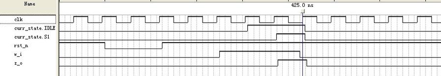

先给出代码. A1 l+ X! e1 g' E

" u. ?  ?* t7 Q9 d1 ~然后是状态机的结构图:) g' K% Z. k9 F5 d
* w6 \& J2 |+ q- j' i8 Y" w1 w5 ~' S' @: y2 U
/ H' O) g+ R; i$ f然后再来一个时序图:. R7 r) h8 `' i1 a& w
时序图.jpg . E- I1 z9 X5 N( h, x9 k
7 G0 [- \% B; Q$ o% n9 c5 T2 g  J' F& m/ G, h. s6 O3 W
可以发现状态机S0已被综合掉了。
0 w0 H4 W' g2 _+ E0 w1 Q; o

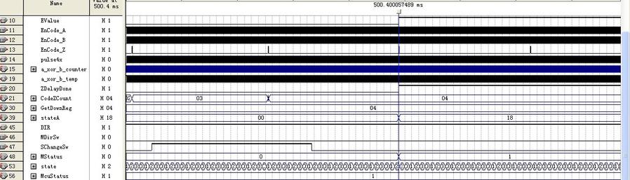

好这次是我自己写的状态机代码:
+ f8 `8 {8 n+ P/ k8 g. H/ y5 y" v4 Q' h+ y* m7 @: ~
///////////////////////// 马达速率比例转换  /////////////////////////

状态机结构图和传送结构图:
3 _: O  Y! h7 ^) E. ^/ m0 o3 _" s 状态机2.jpg

发表于 2013-9-9 10:12 | 显示全部楼层
S1和Idle信号相同
 楼主| 发表于 2013-9-9 10:22 | 显示全部楼层
S0和Idle信号相同

本帖最后由 kenson 于 2013-9-9 15:58 编辑 / Q' H% _& H$ c1 I4 X+ t6 t& H! t
) K( `2 j. N8 h" M
再补一个时序图仿真一个时序图真慢整个文件要用我的半个小时有多
3 `' d# c, V& i* }7 t1 V' |% @" }' V' v( B
timing.jpg ; _  u9 k7 Z# F; v& Q
