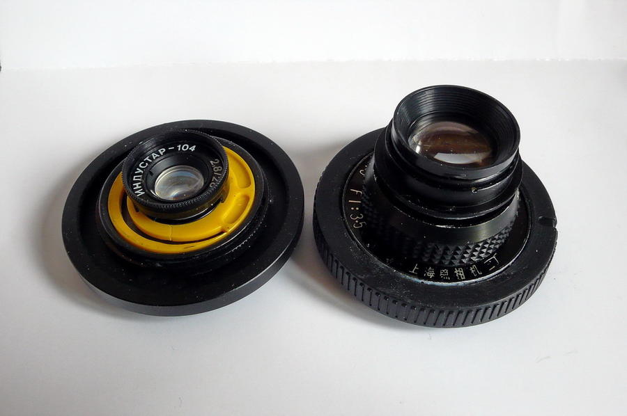

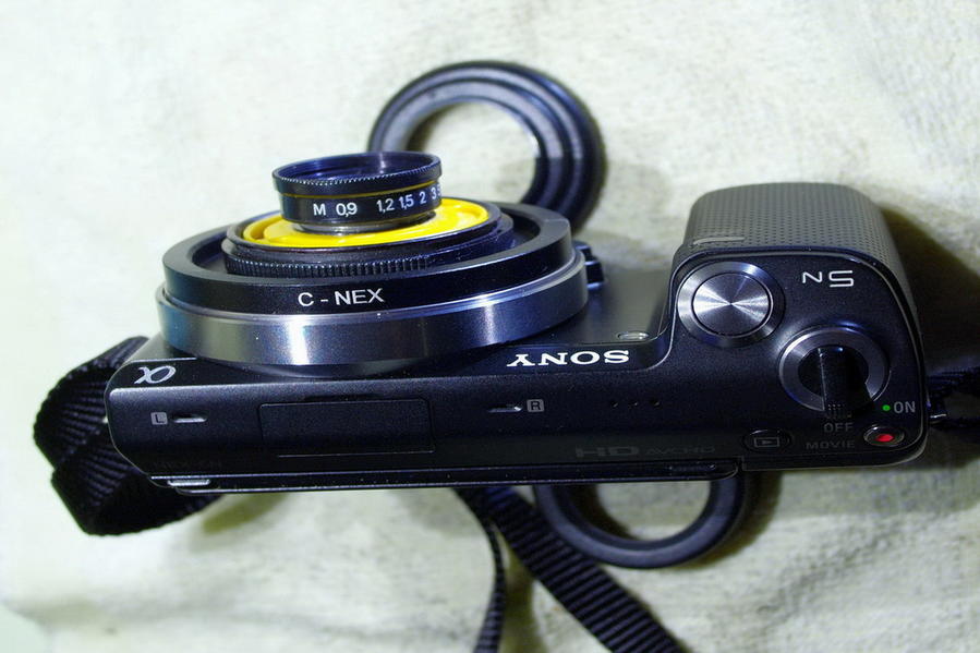

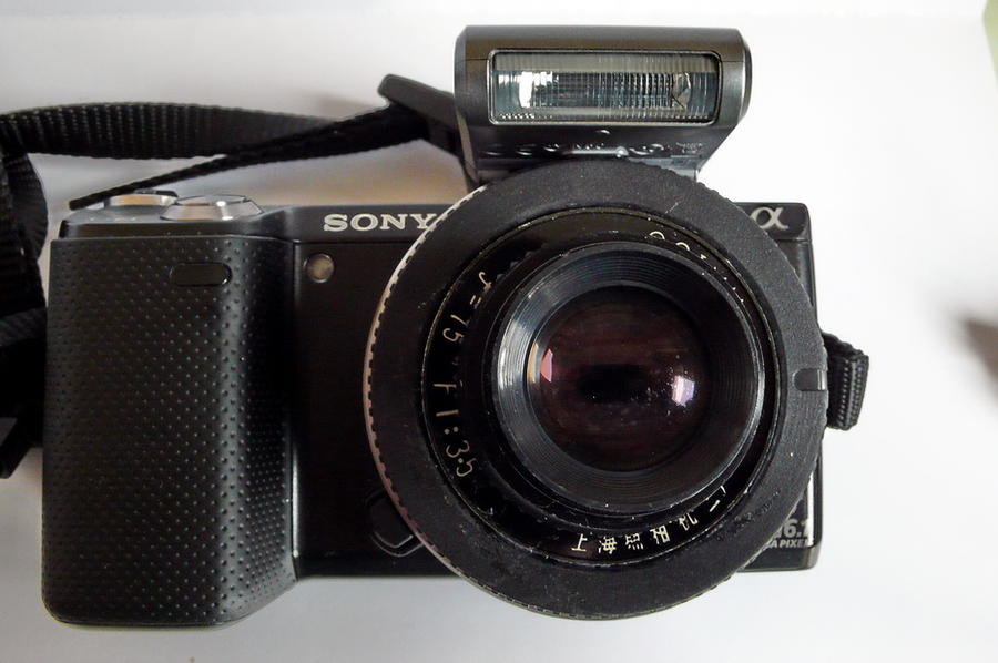

手头有多年前处理价买的华山AE机,前苏阿格特半格机,海鸥75/3.5放大头.决定对其改造,放大头试下来不理想,于是拆下镜片, 将华山头植入, 用其光圈与调焦筒.还行.
阿格特的头小而薄,改成了餅干头. 两亇狗头改成了狗狗头.
发表于 2013-9-9 16:12 | 显示全部楼层
额。。不要玩我的头。。。

我的还在犹豫是否如美能达的定焦头配我的5N

 楼主| 发表于 2013-9-9 20:59 | 显示全部楼层
benq 发表于 2013-9-9 17:00
民房那张色彩比较写实。
民房那张是华山头所拍,据称是用镧系玻璃所做,色彩还原还行,尽管是阴天拍的。
您倘拟用美能达头,应无问题,我购了一亇100元的50/2的华光头,也蛮好。只是焦距相当于75mm,不常用。
