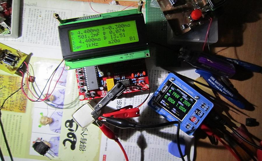

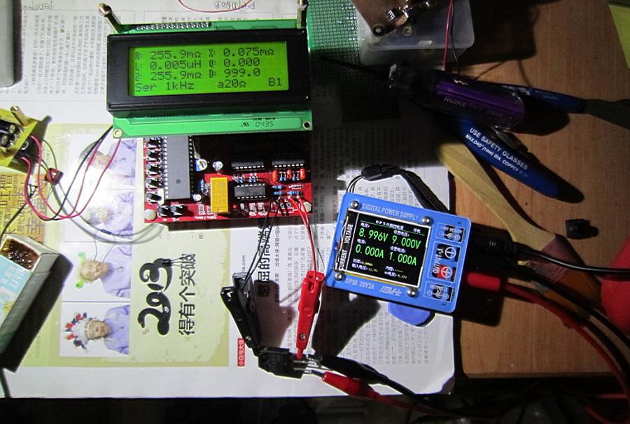

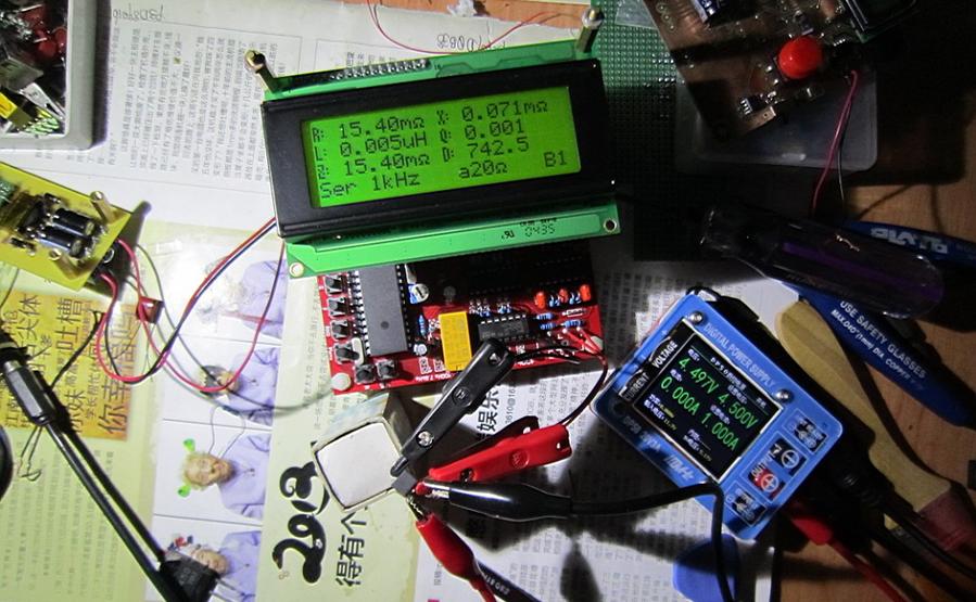

半吊子电桥拉出来溜溜。跳字跳的厉害。这次巡航的也跳字不过跳的还行。。这个是50毫欧的可以调到30多毫欧去。

不同栅极电压,阻抗是不一样的,
直接搞了个恒流源,测电压就可以换算成电阻

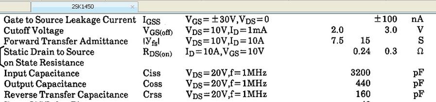

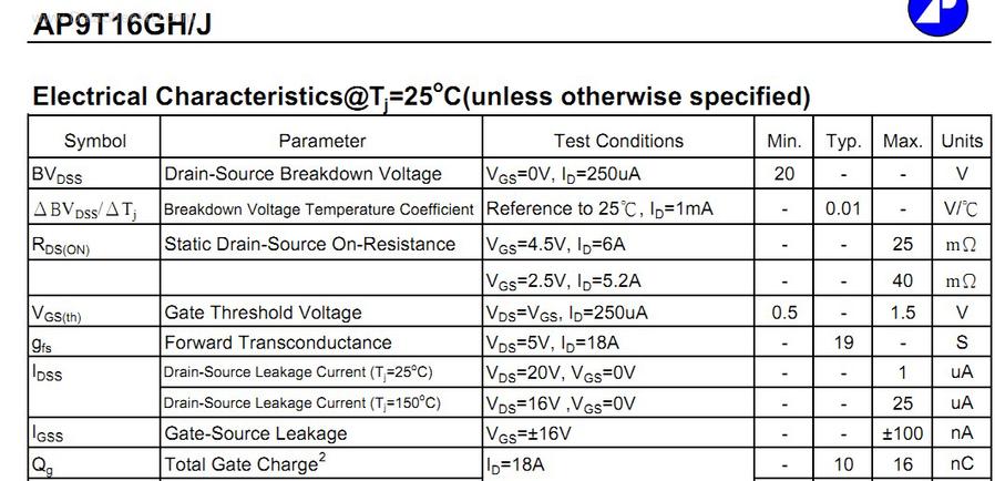

 楼主| 发表于 2013-9-11 16:34 来自手机 | 显示全部楼层
wooz 发表于 2013-9-10 20:29
不同栅极电压,阻抗是不一样的,
所以我按照pdf上vgs的电压给了嘛。。。。那个4184那谁说的升压补品哦。。内阻与ciss已经达到一个相对河蟹的程度

是的,以这种方法最准。测不同的桓流源在不同的栅压下的电压,可知內阻和压降

R=U/I
