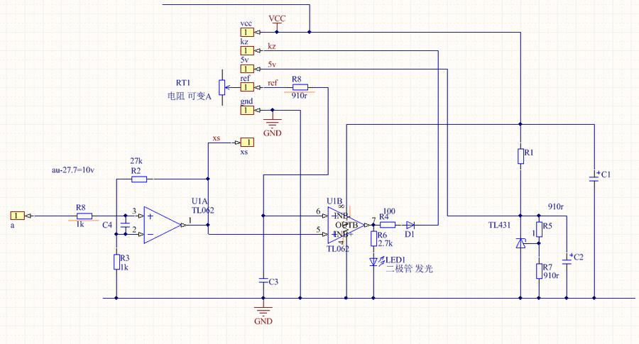

画了个电流放大,控制的图。搭了个洞洞板。只搭焊了运放1的放大电路。
现在的问题是接上电源运放1就输出高电位。把输入端3接地还是高电位,换了个运放,用lf353和tl062都输出高电位。
请高手指点12,晕了。

上负电源

1端口不能浮空,加一个1M左右的下拉电阻试试

要么换单电源运放,要么换成双电源供电。

改成反向放大,反向放大比较容易

运放输出高你把他当数字电路搞?
运放123脚电压是多少,电源是多少

很明显形式都错的    双电源的话    3 脚  挂个电阻到地啊   比如  100K    47K 什么的    如果是单电源  请给1/2 VCC      可以用2个10K 电阻分压  中点电容到地  就有VCC 1/2 了
单电源的话 没信号时候  运放的 每个脚都是 1/2 VCC

1端没有悬浮,接了负反馈电路r2,r3的

不是吧,和电源没有关系吧。单电源也这样是可以的

单电源怎么反相放大啊。双电源才可以吧
单电源 双电源 都可以做同相 反向放大  发表于 2013-9-11 21:35
