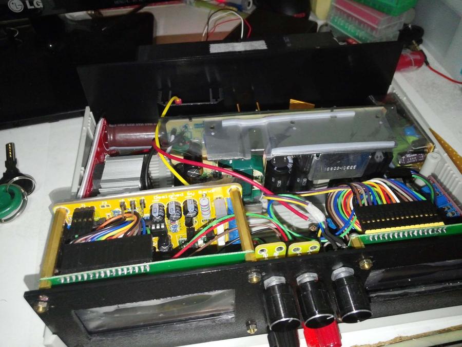

m8 數控電源+電子負載 終於完成了!!

 楼主| 发表于 2013-9-11 13:28 来自手机 | 显示全部楼层
是啊旋鈕太擠了,買的時候沒算好寬度,挖洞時糾結了一下,還是只能擠一擠用囉
不過還好有自動鎖定,誤觸也不壞大事
按钮标注會做的,不然擺個半年幹甚麼用的我也不記得

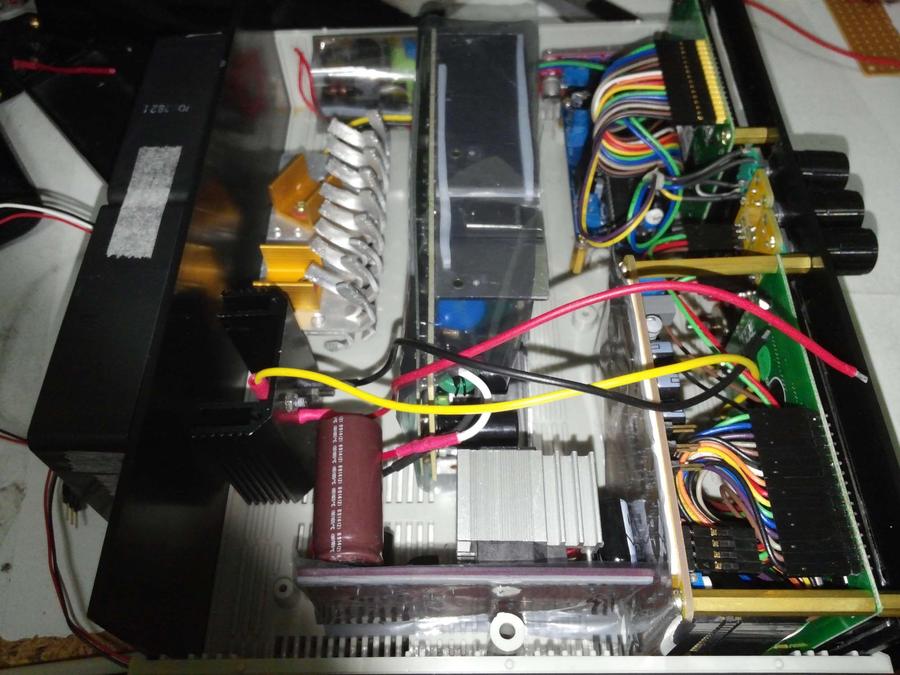

to 3F  iamusb
殼是我在台灣買的萬用儀器盒 40RMB左右
內部走線我沒有做的很好
散熱片從PSU拆來的
散熱片從PSU拆來的

 楼主| 发表于 2013-9-11 18:30 | 显示全部楼层
hp998 发表于 2013-9-11 18:11
对了能贴下性能和功能吗?还有线路,参考下
電路我是這樣實現的
110V --->保護板-->hp32V 開關電源--->電壓跟隨---->m8數控電源Vin
                   |___>12V/2A ACDC----->DCDC 9V------>電子負載VCC
                           風扇X2     數控電源VCC
試機時發現風扇噪音不大,把溫控省略了
鬱悶的是,不能數控電源直接電子負載烤機,共地沒隔離,設計時沒想到還好不難修改
輸出部分可以到5A主動散熱調整管無壓力,電子負載負載剛完工極限不清楚,只試到10V1A,散熱器微溫,應該50W沒問題

 楼主| 发表于 2013-9-11 23:37 | 显示全部楼层
翻翻零件櫃,發現防反接蕭特基管忘記裝
鬱悶,又要拆開了
