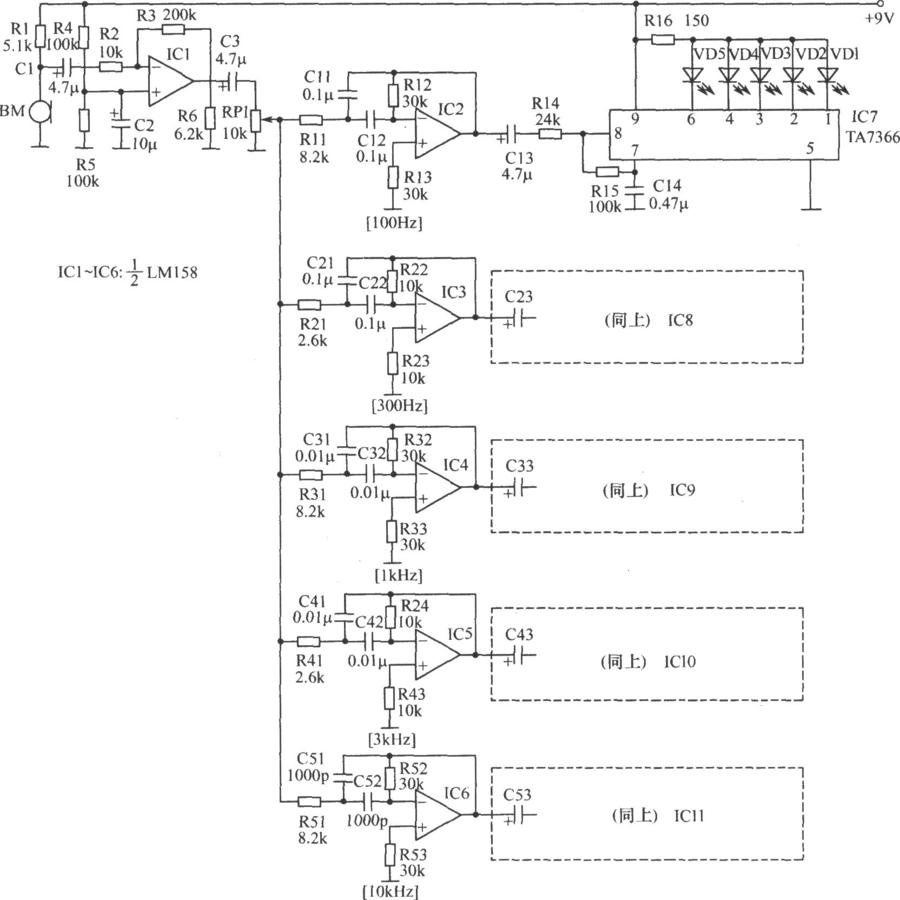

ayumi7 发表于 2013-9-11 09:41
直接 用模拟电路也可以做 不过 就复杂很多 运放取 各个音乐频点独立放大  然后用电平指示显示买个频点  这 ...
以前在CT有网友用模拟电路做过的啊。

我喜欢这种模拟的。
0延迟啊,哇塞,貌似看到老外搞过,体积不小  发表于 2013-9-21 01:28
这种的绝对效果 比 单片机那种好 频带和分量绝对准  发表于 2013-9-12 09:24

别用51了,还是C写的,FFT点数一高真的看不得。实时性,精度,一塌糊涂。
要么你用 低通,然后采样点数少些。51这货,64点FFT效果还可以。128点就糟了。
而且啊,我看你的输入基本是直接限流再到AD,没经过处理;
幅值够么?幅值不够精度又大打折扣。
采的还是半波,幅值要求更高了。
普绿色的LED是很悲剧。哈哈,没想到插件是这样,贴片的也还是这样也。
我的是用STM32做的,速度贼快。
成本高低看你怎么做,用STM32也有5块钱的,比STC的还便宜。
技术难度嘛,个人觉得STM32官方带DSP库,还是汇编滴,贼方便。
采采样,丢到库里计算就是了。
直驱,我一直不喜欢,我看你用的是IO直驱,
还没限流电阻。,
我估计灯亮多了以后,整块屏的亮度衰减严重,
要么就在 数据端加个限流电阻。、
