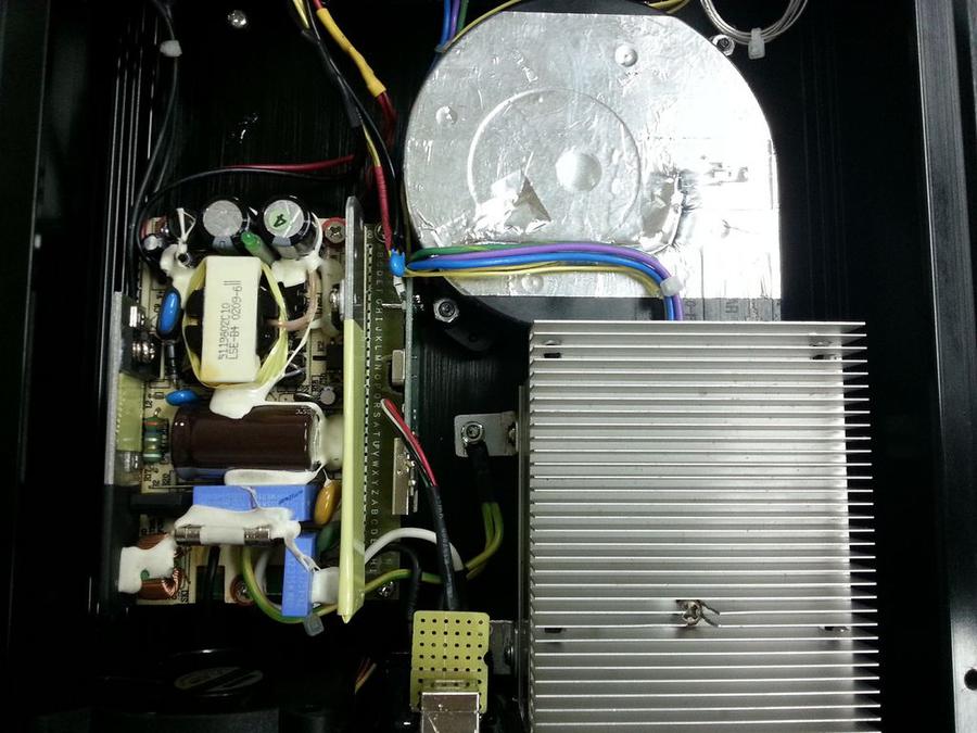

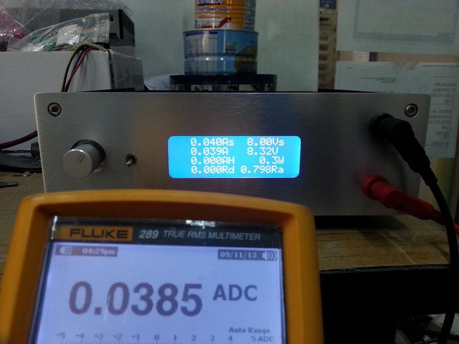

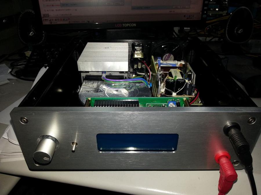

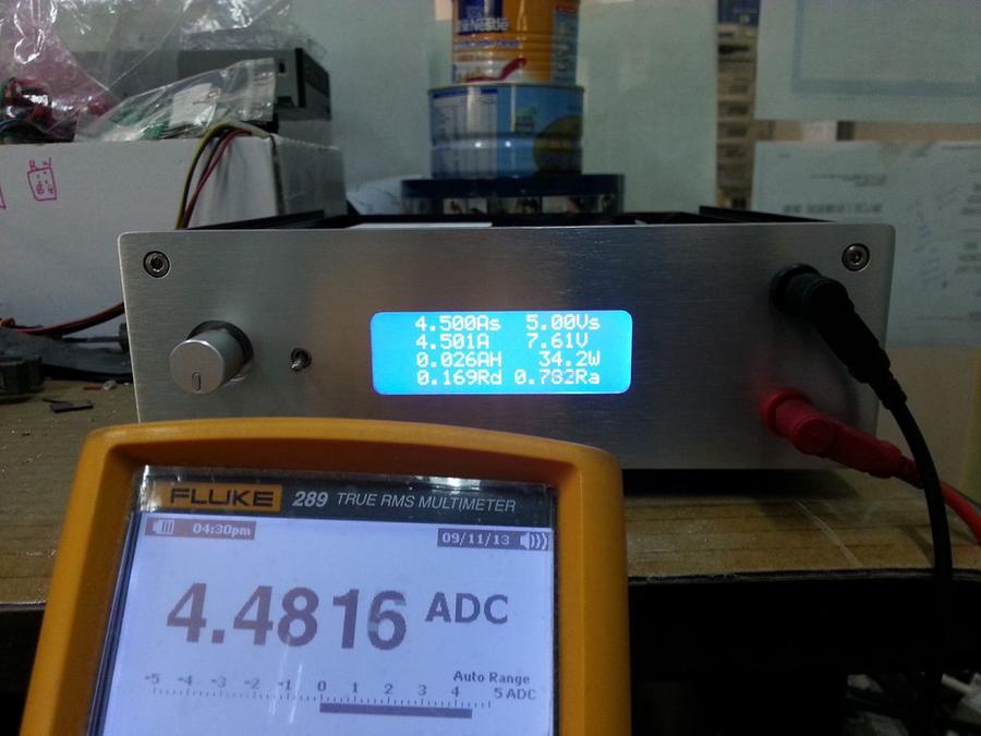

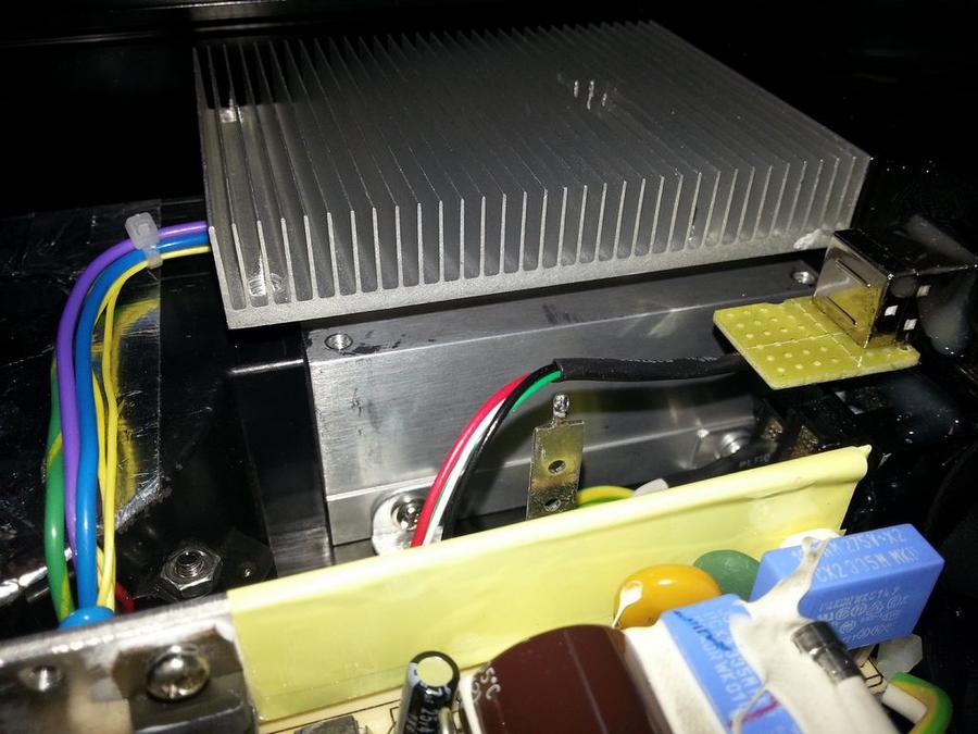

買了好奇心的負載, 買的第一套玩了幾天, 在調試時突然沒了畫面, 7805輸出只有0.9v, 更換後都只有0.5v, m8發熱利害, 可能掛了, 再買一套, 裝好了, 換上新衣
訂做的機箱, 開孔也開錯了, 店主說再做一個給我.

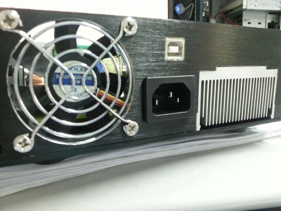

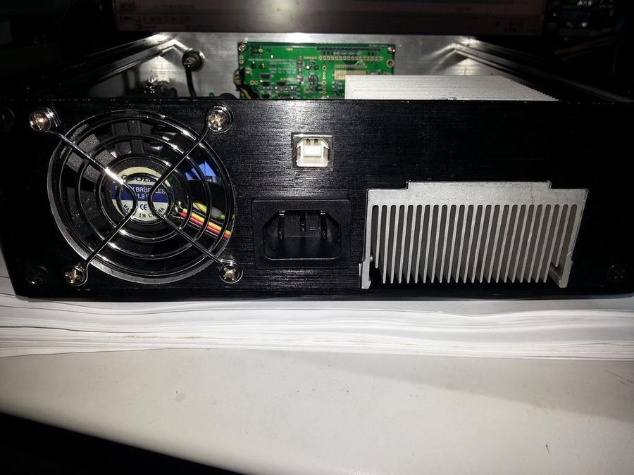

尾部, 原打算usb +串口的, 但位置不夠, 放棄串口
散熱是用p4的散熱器, 加上小散熱器, 三文治

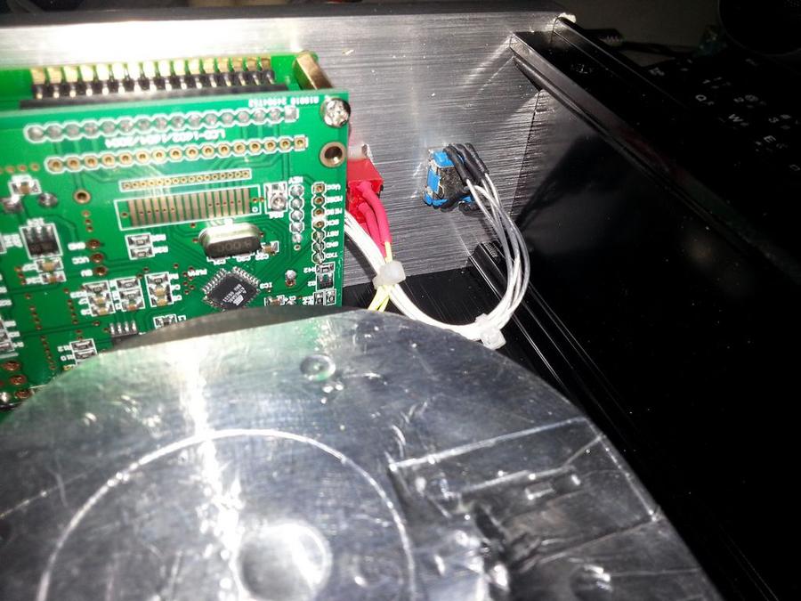

負載主控, 右邊的是主散熱扇, 有感溫功能,

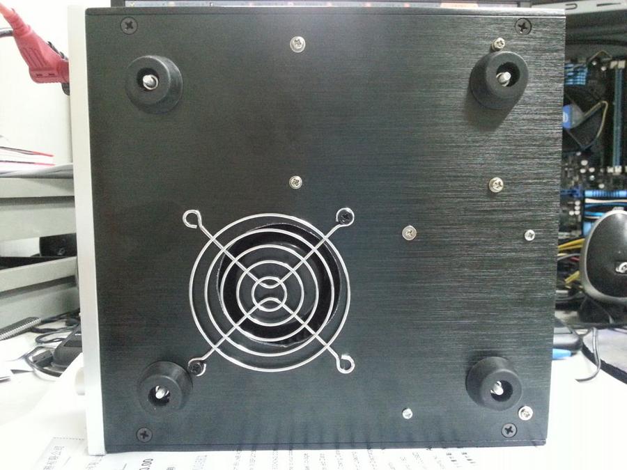

紅色開關控制主散熱扇風速, 自動/全速
底部

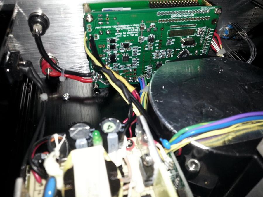

內部

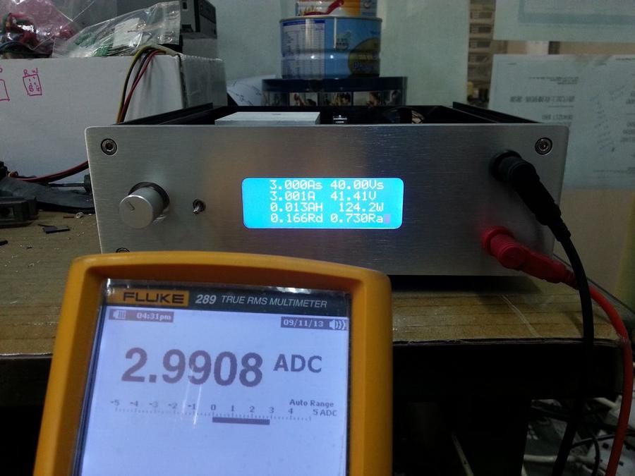

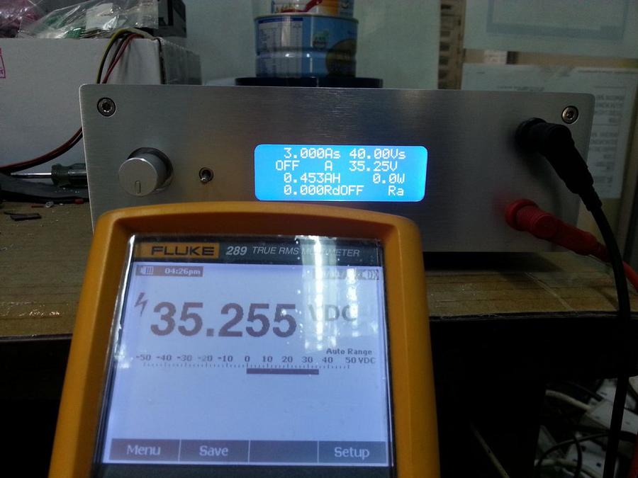

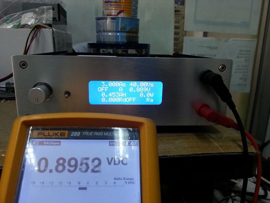

低電壓
低電流
高電壓
高電流

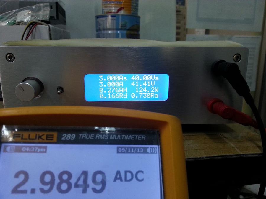

120w 測試

外壳是买来就加工好的套件?
发表于 2013-9-11 17:05 | 显示全部楼层
我想问外壳花了多少米
 楼主| 发表于 2013-9-11 17:19 来自手机 | 显示全部楼层
機箱是2207機箱,因為lcd高62mm很少機箱內部高度適合,要不高很多,要不差很多,前面板沒能力加工,叫店主加工,其他孔全部自己開

 楼主| 发表于 2013-9-11 18:27 | 显示全部楼层
表不是我的...借回來做校正的

发表于 2013-9-11 20:33 | 显示全部楼层
要保证精度,要要么恒温使用,要么时常长校正!
