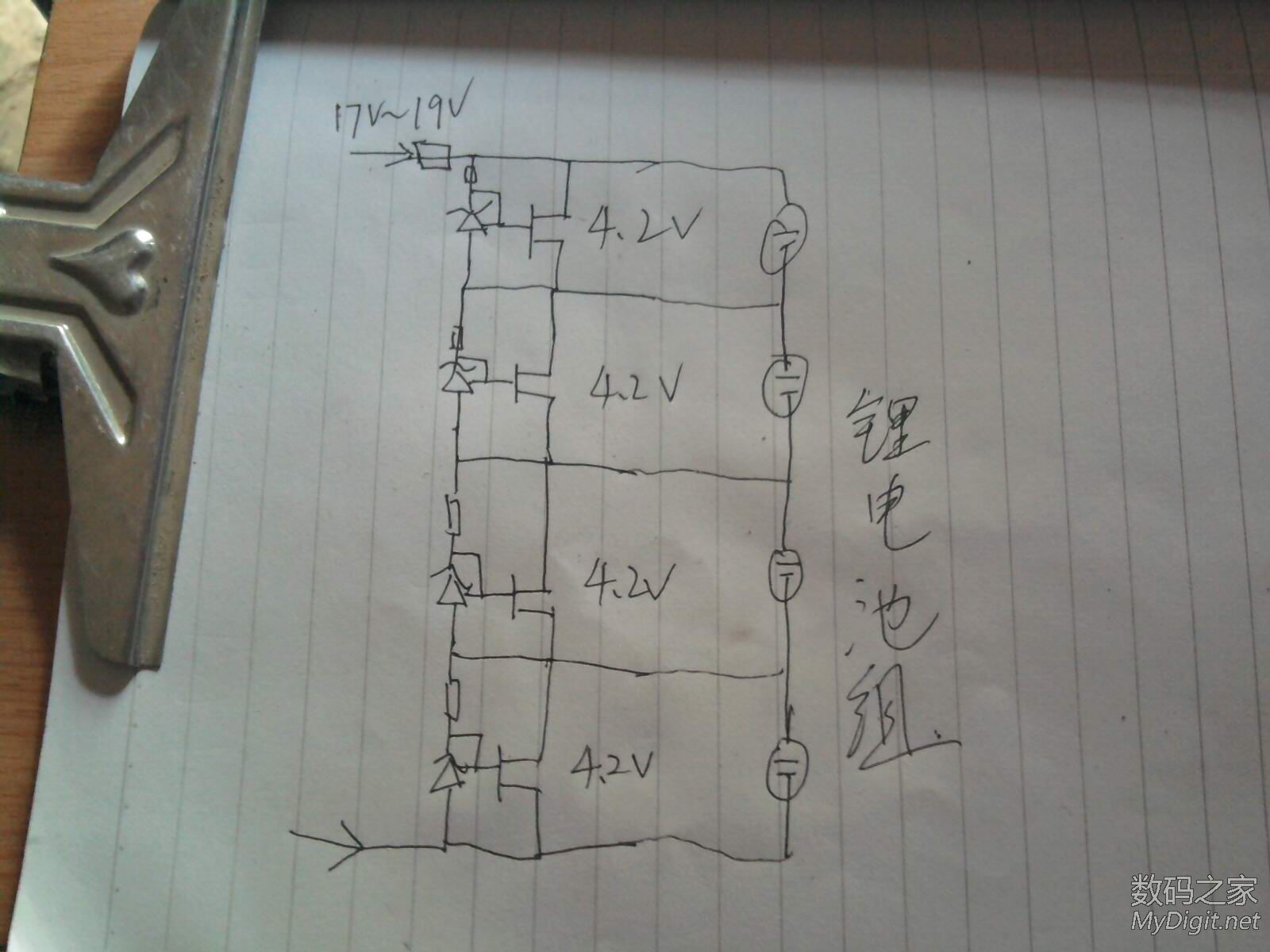

相当于大功率并联稳压管,如果有的先充满电了,电压达到超过4.2伏,电流全部流过,应该不影响下面没有充满电的电池充电吧?

你确定这是并联稳压电路?
发表于 2013-9-13 10:56 | 显示全部楼层
话说这么接场管导通电池不也短路了吗
不会短路,稳压4.2伏呢,4.2以下无电流  发表于 2013-9-13 12:37
发表于 2013-9-13 11:22 | 显示全部楼层
我估计这直接就嘣了.

图好像不对,这思路等同于常见的带平衡充电保护的保护板,主要效率低,平衡能力差,如果充电电流大大于平衡能力可能就失效了。
看看菜鸟不飞的平衡充。http://www.shoudian.org/forum.php?mod=viewthread&tid=142927,我记得本坛也有过啊,不知道为啥找不到了。

17~19伏输入处可以搞个恒流输出,这样就可以,先恒流后恒压充电
