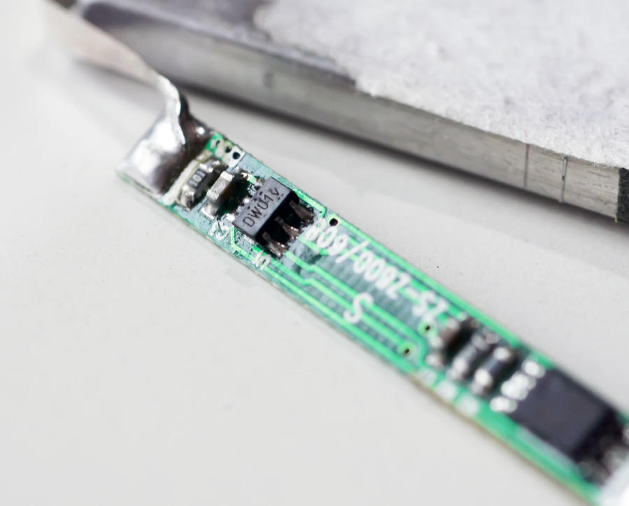

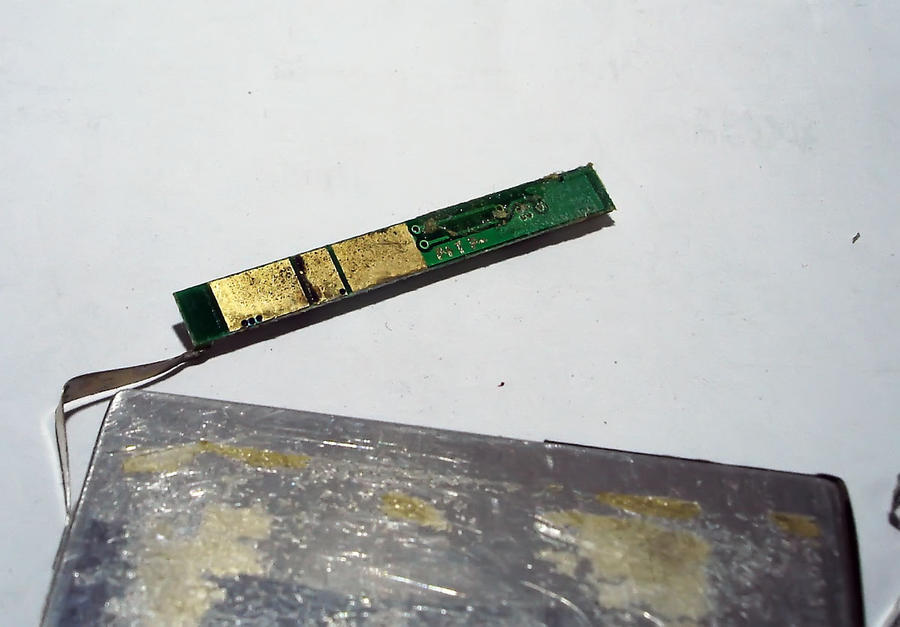

3.7v锂电池就两个接头,1+1-,我看到有的锂电池保护板四个接口(2个接锂电,2个外接充电电压),也有保护板5个接口,除了以上四个用途之外,第5个口是干啥用的我废手机电池上的最关键的问题是:
锂电池保护板是不是只要接2入(正负充电电压)和2出(正负接电池脚)是不是就能实现电池过冲保护?
第一张图当中哪个触点是干啥的?
发表于 2013-9-13 11:20 | 显示全部楼层
温度检测?
如果这个不接有没有关系,会不会锂电池保护功能失效?  发表于 2013-9-13 11:27

发表于 2013-9-13 12:27 | 显示全部楼层
用万用表的通断档测一下,哪几个是相通的。
有的电池是通用的,不同接口不同设备,但可能是相通的

有些只是接了个电阻,一般是手机上用.不知道干啥的,去掉电阻手机就不能充电了,检测无电池,但只是充电的时候有

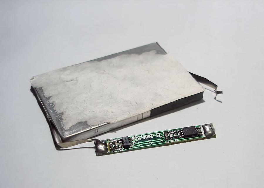

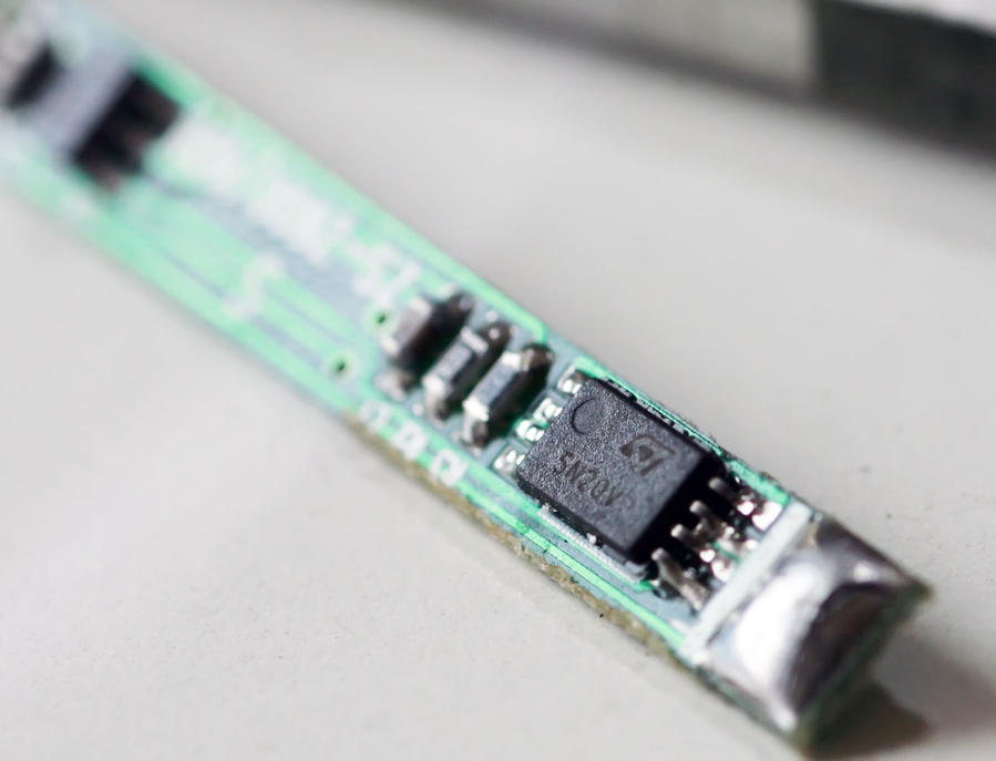

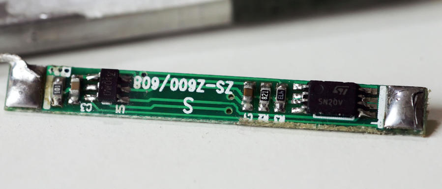

换个相机,把上面的芯片都照出来了。大家帮我鉴别一下这东西怎么样
发表于 2013-9-14 12:58 来自手机 | 显示全部楼层
正规来说中间有一个是热敏电阻,智能机有一个是电量识别,还有一个是开机开关,比如多普达818的电池,采用DS2760之类有电源管理功能的集成块。
