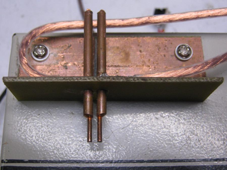

做了个电焊机,焊接效果还可以。但焊接触点很难和焊接面压紧。
压紧一个焊针比较容易,同时压紧两个就难了。
问题是,可不可以考虑将一个焊针变粗,让导电截面变得比另一个焊针大很多。
这样实际焊接中,主要发热的就只有一个焊针了。另一个大焊针不参与焊接,也不需要压得很紧了。
这样可以吗?
应该是弹性焊针,不能固定死的  发表于 2013-9-14 10:39

发表于 2013-9-13 17:00 | 显示全部楼层
你那铜针是不是粗了些啊
不粗呀,3mm的点焊针,头部1mm多点  发表于 2013-9-13 17:03
发表于 2013-9-13 17:02 | 显示全部楼层
个人觉得,点焊机的两个触点应该有单独的加压力弹性变形,而不是靠的很近的装在同一个硬东西上。
 楼主| 发表于 2013-9-13 17:03 | 显示全部楼层
赞同你的观点,想做弹性压力,diy有点难
发表于 2013-9-13 17:20 | 显示全部楼层
压力的不难,你看下淘宝那种大路货,就是一个弹簧加一个触点开关哦
