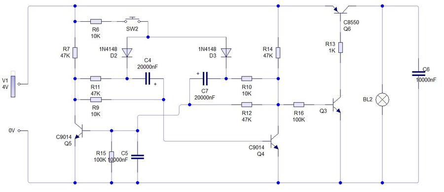

3哥,你看我这单键开关还能改成大电流的嘛?
发表于 2013-9-18 19:04 来自手机 | 显示全部楼层
2nd 发表于 2013-9-18 16:51  3哥,你看我这单键开关还能改成大电流的嘛?
Q6换成PMOS,并在GS上并联个几十K的电阻。
