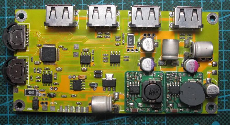

这是DP-USB的正视图,可以看到电路实际上是DP50+T50H的一个整合,同时带了4个USB座;电容由于高度够,因此横躺了几个330uf的大电容,也许能将纹波减少一点;

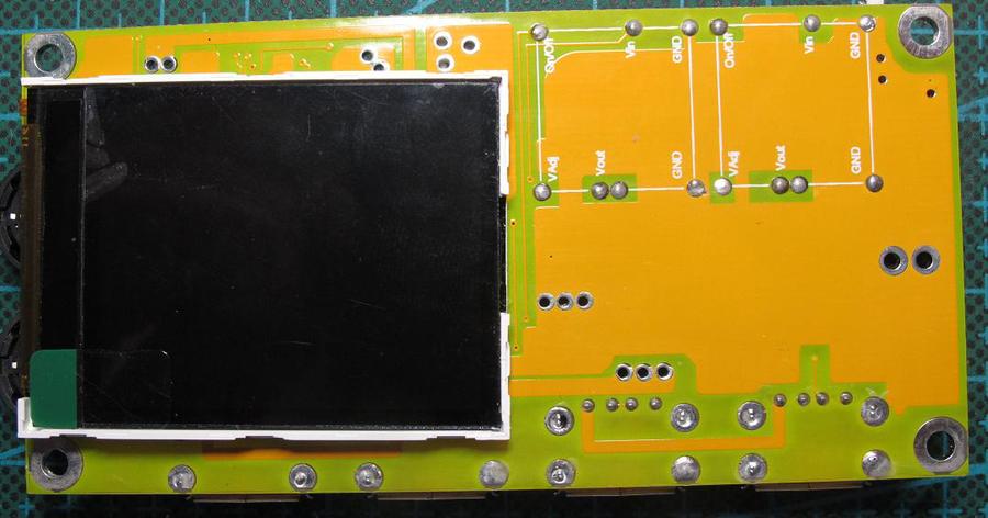

液晶屏面:

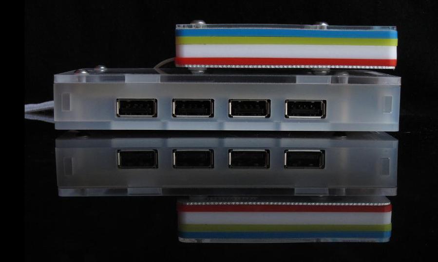

这个板子原先做给自己用的,第一次打板后,焊了几块,送给朋友用,大家反映都不错,于是找100mHZ重新设计了壳子:
壳子比DP50大,虽然没有DP50小巧,但DP-USB却从电子仪器类(电源)转变成消费电子类(充电器),使用率大幅度提升;
在散热部分,因为内部空间变大,因此没有再设计金属底板,使用内部铜板进行散热;
