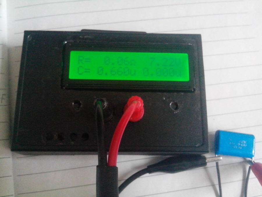

单位一个MOXA串口服务器5210坏了,过了5年保,发现其铝制盒子刚好配合浩祺心的ESR,没有专业加工工具,就靠螺丝刀、钳子和一把锉刀。开了一个长方形窗口和四个圆孔,左下四个连着的小圆孔是原机自带的四个led指示灯用的。
9V电池塞不进去,就用两节锂电串联,引出2.5mm充电接口。
盒子上个月就做好了,昨天才进入一乐,新人进门贴:1. 组装前:
2.电容试机:
3.完成
补充说明,P、C两个按钮原配是短的我改成长的了,所以C按钮显得歪了

再补几张制作过程的图片
坏的5210,挺好用的,工业级产品,5年保,空调漏水进去烧了。
5210原机
5210原机
原始壳子:
壳子
壳子
开大圆孔:
开孔
开孔
立照:
完工
完工
充电口:
充电口
充电口

发表于 2013-9-15 13:34 | 显示全部楼层
这个大圆孔用什么开的, 居然这么圆。
 楼主| 发表于 2013-9-15 14:32 | 显示全部楼层
电子迷2012 发表于 2013-9-15 13:34
这个大圆孔用什么开的, 居然这么圆。
因为是铝制的,比较容易加工,反而要小心不要搞过头了。
用老虎钳敲小规格的十字起子就能凿个小洞出来,让后用不同规格的十字起子(从小到大)钻,到一定程度后就换大尺寸的内六角插进洞里摇圈,铝是经不住钢铁的磨损的。要是有圆锉就更方便了,本人只借到了方锉,开上面的大窗户用到了。
因为本人不是专业搞电子或机械的,仅是业余爱好电子,没有专业钻机钻台,只能全手工制作,要求也不高,只要结果不是惨不忍睹就行了。

发表于 2013-9-16 09:12 | 显示全部楼层
金属壳子一定要小心,短接碰线啥的要注意,总体制作还是不错的,说下关于误差,这个表测试的强项是esr 和小电感小电容,会给出2个频率下的测得值,测试的容量只是个参考而已,新版的esr已经屏蔽了大于1k uf电容。
 楼主| 发表于 2013-9-16 18:54 | 显示全部楼层
浩祺心 发表于 2013-9-16 09:12
金属壳子一定要小心,短接碰线啥的要注意,总体制作还是不错的,说下关于误差,这个表测试的强项是esr 和小 ...
绝缘是首要考虑的问题,只不过做得实在见不得人所以前面不好意思没放图: 0000.JPG
升级版取消大容量电容显示觉得实在遗憾,电容值作参考还是很好用的,否则还得弄个电容表
