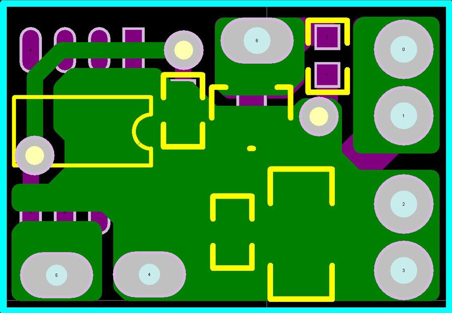

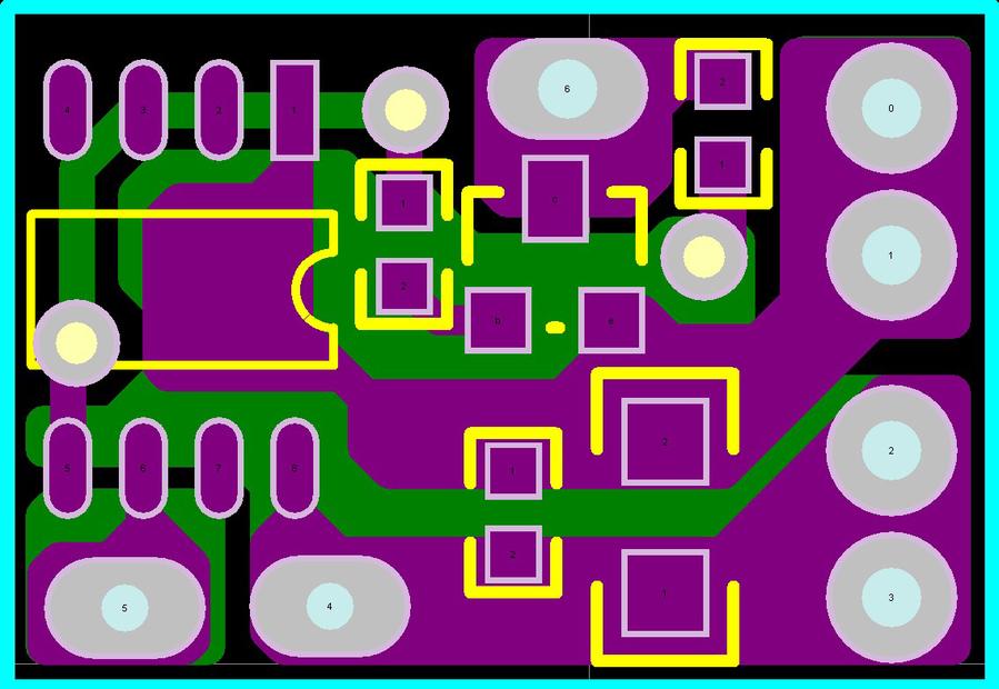

第一次画PCB求助,不知道对不对。
 楼主| 发表于 2013-9-17 20:27 | 显示全部楼层
连接VCC的是1  连接GND的是8
 楼主| 发表于 2013-9-17 20:28 | 显示全部楼层
lihongran 发表于 2013-9-17 20:26
楼主SOP8的元件脚序号都没有,哪是1脚啊?
连接VCC的是1 ,连接GND的是8
应该是 底层 刚好弄反了吧。。。

那我告诉你,PCB里,8脚IC反了,三极管也反了。

aimowei 发表于 2013-9-17 19:51
单层板的话 焊点能承力么?
主要是VCC 和GND 处  是两根 刚针一样的东西, 用来卡纽扣电池用的, 为了 ...
这种受力点元件一般会有定位结构,不放心做双面也行,比单面贵不了多少

顺便说一下,PNP三极管b极是否要加一只电阻为妥?
PS:哦,看了PCB,电阻加上了

aimowei 发表于 2013-9-17 20:07
请问, 铜皮厚一点,比如用70um的 是否可以 防止脱皮呢?
覆铜厚的都是好板子,所以肯定会结实一些,但覆铜厚并不是两者稳固度增加的原因。我记得与与PCB焊接的电池弹片都是两个爪进两个窟窿的?扒住玻纤基板。
双面板肯定可以解决问题,因为过孔会扒住基板。
