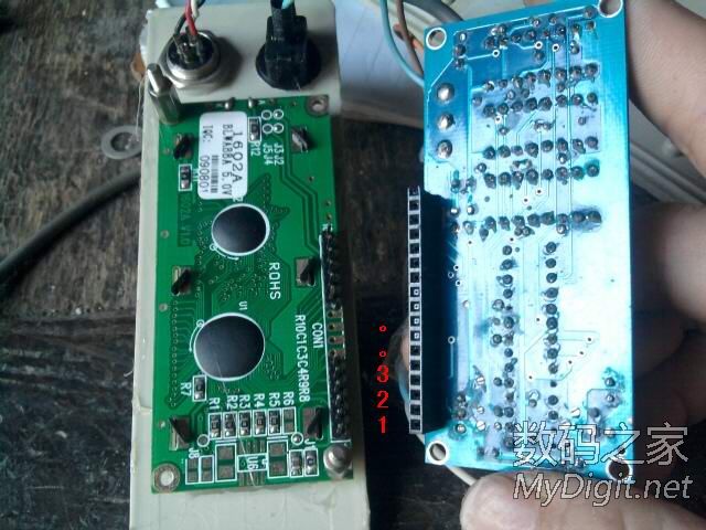

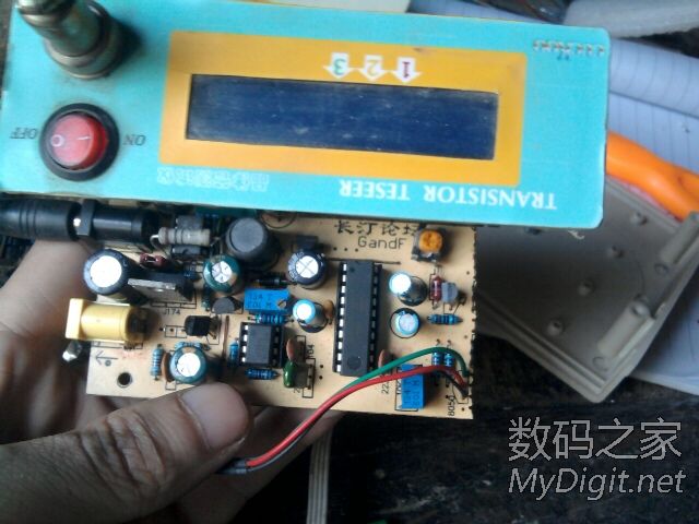

老版晶体管测试仪,想利用液晶屏,把其他的出掉的,可是折腾了半天不能用,郁闷。
看来这1602液晶屏还不通用啊,唉,没文化真可怕,早知道的话,就不会浪费这些时间啦。
右边盒子里是老版晶体管测试仪,来自浩旗心,没用过多久,就出更高级的了。
http://img.mydigit.net/Mon_1309/88_788787_649647d2c374879.jpg
自己用来自长汀的34063将压板改成升压板
http://img.mydigit.net/Mon_1309/88_788787_dc864edd360f74b.jpg

准备插白光控制板,控制板来自fujiachun
http://img.mydigit.net/Mon_1309/88_788787_a187c053ce3c290.jpg

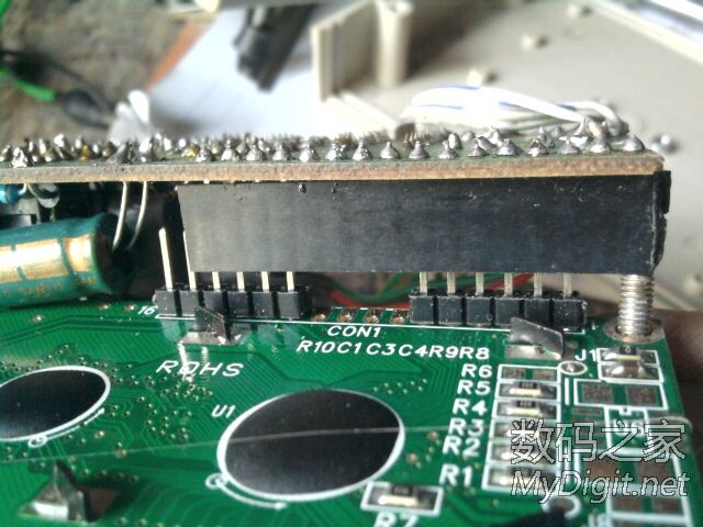

插上了
http://img.mydigit.net/Mon_1309/88_788787_1ae6d4d724f1b34.jpg
不显示
http://img.mydigit.net/Mon_1309/88_788787_74d9834a5a53307.jpg
还插回,液晶屏正常啊
http://img.mydigit.net/Mon_1309/88_788787_db5e580753bdd47.jpg
看看,好像不对
http://img.mydigit.net/Mon_1309/88_788787_a1d435beb92b979.jpg
错位了
http://img.mydigit.net/Mon_1309/88_788787_5ef117dc97ea773.jpg

这个液晶就是最普通最通用的1602,你好像插反啦
发表于 2013-9-17 22:01 | 显示全部楼层
注意那个方焊盘是1脚
发表于 2013-9-17 23:16 | 显示全部楼层
发表于 2013-9-17 23:26 | 显示全部楼层
1602有的背光是1,2脚,有的是15,16脚。你这个背光可能是15,16教。
发表于 2013-9-18 00:55 | 显示全部楼层
gnd vcc v0 rs rw e d0-d7 led+ led-标准是这样,一测就ok反接也没事,因为正负没反!注意就ok

今天忍不住又试了一下,发现是78L05问题,接入液晶屏输出接是0,去掉就是4.98 带载能力不行。
用数字表二极管档带背光,试机,看到了字符。
 楼主| 发表于 2013-9-18 14:24 | 显示全部楼层
现在把背光接在78L05前面,通电背光亮度不错,但是不能正常加热啊,难道放久了,放坏了。?
一直显示上图屏的字符。
输入电压调到19伏,电流只有29毫安,不正常。
